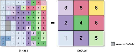

Genera una versión de resolución reducida de un ráster. Cada celda de salida contiene la Suma, el Mínimo, el Máximo, el Valor medio o la Mediana de las celdas de entrada abarcadas por la extensión de esa celda.
Más información sobre cómo funciona Agregar
Ilustración
Ilustración de Agregar
OutRas = Aggregate(InRas1, 3, Max, Expand, Data)
