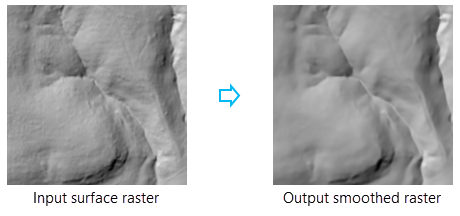

Ilustración
Ilustración de la herramienta Suavizado con conservación de entidades
