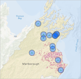

    Le projet s’ouvre sur une vue de la région de Marlborough en Nouvelle-Zélande. Les terrains de camping privés sont affichés avec l’étendue connue de Nassella tussock.
    Carte de la région de Malborough, en Nouvelle-Zélande

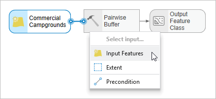

  9. Survolez la variable de données en entrée Commercial Campgrounds. Faites glisser une ligne de connecteur avec l’élément d’outil Pairwise Buffer (Zone tampon deux par deux). Relâchez le bouton de la souris et cliquez sur Input Features (Entités en entrée) dans le menu contextuel.
    Variable de données en entrée connectée à l’outil Pairwise Buffer (Zone tampon deux par deux).
    La couche Commercial Campgrounds est désignée comme données en entrée pour l’outil. Une distance tampon doit être définie pour que le processus puisse être exécuté.
    Conseil :
    Si vous effectuez un choix incorrect dans le menu contextuel, cliquez sur la ligne de connecteur pour la sélectionner. Supprimez-la et dessinez-en une nouvelle.

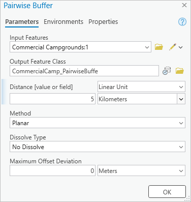

  10. Cliquez avec le bouton droit sur l’élément d’outil Pairwise Buffer (Zone tampon deux par deux) et sélectionnez Open (Ouvrir).
    La boîte de dialogue de l’outil Pairwise Buffer (Zone tampon deux par deux) apparaît. Certains de ses paramètres sont vierges, d’autres possèdent des valeurs par défaut. Les paramètres obligatoires sont signalés par un astérisque rouge.
  11. Dans la boîte de dialogue PairWise Buffer (Zone tampon deux par deux), pour Distance [value or field] (Distance [valeur ou champ]), saisissez 5. Changez les unités d'Unknown (Inconnu) en Kilometers (Kilomètres). (Vous aurez peut-être besoin de faire défiler la liste des unités de distance vers le haut.)
    Boîte de dialogue de l’outil Pairwise Buffer (Zone tampon deux par deux)
    Acceptez le nom de classe d’entités en sortie par défaut.
  12. Cliquez sur OK.

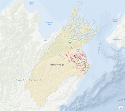

  3. Activez la vue cartographique Marlborough.

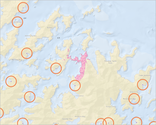

    Commercial campgrounds (Terrains de camping privés) avec des zones tampon de 5 kilomètres
    Des zones tampon de 5 kilomètres sont dessinées autour des terrains de camping privés. Comme il s’agissait simplement d’un test du modèle, vous allez supprimer la couche de zones tampon et les données source.

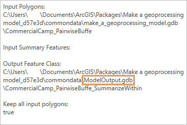

  5. Activez la fenêtre Projet. Développez le conteneur Databases (Bases de données)  et développez make_a_geoprocessing_model.gdb.
    La classe d’entités en sortie, CommercialCamp_PairwiseBuffe, a été écrite dans la géodatabase par défaut du projet. Il est souvent utile d’envoyer les données en sortie du modèle vers leur propre géodatabase afin de les maintenir séparées des autres jeux de données. Vous modifierez l’emplacement des données en sortie du modèle ultérieurement dans le didacticiel.
  6. Dans la géodatabase, cliquez avec le bouton droit sur CommercialCamp_PairwiseBuffe et cliquez sur Delete (Supprimer) .

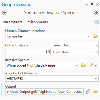

  5. Dans la barre d’outils ModelBuilder, cliquez sur Open Tool (Ouvrir l’outil) .
    Outil de géotraitement Summarize Invasive Species (Récapituler les plantes invasives)
    Dans la fenêtre Geoprocessing (Géotraitement), l’outil s’actualise avec le nouveau paramètre.
    Conseil :
    L’ouverture de l’outil actualise son affichage, même s’il est déjà ouvert dans la fenêtre Geoprocessing (Géotraitement).
    Le nom du paramètre d’outil, Commercial Campgrounds, provient du nom de la variable de données en entrée. Vous allez le modifier en un nom plus général. Ce paramètre permet de choisir n’importe quelle couche représentant un point de contact avec des plantes invasives.

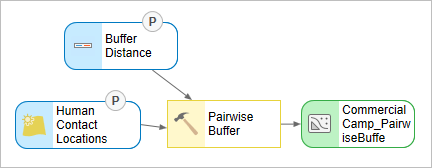

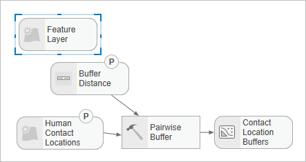

    Vous allez également définir un second paramètre de modèle qui vous permet de choisir une distance de la zone tampon et des unités. Vous pouvez laisser la fenêtre Géotraitement ouverte lors de la mise à jour du modèle.
  6. Activez la vue de modèle. Cliquez avec le bouton droit sur la variable de données en entrée Commercial Campgrounds (Campings privés) et sélectionnez Rename (Renommer). Dans la zone de mise à jour, utilisez le nom Human Contact Locations (Lieux de contact humain). Appuyez sur la touche Entrée pour valider le changement.
    Le nom de la variable est mis à jour dans le modèle. Le nom de paramètre correspondant dans l’outil de géotraitement est mis à jour une fois que vous avez rouvert l’outil.
  7. Cliquez avec le bouton droit sur l’élément d’outil Pairwise Buffer (Zone tampon deux par deux), puis cliquez sur Create Variable (Créer une variable) > From Parameter (À partir du paramètre) > Distance [value or field] (Distance [valeur ou champ]).
  8. Le cas échéant, faites glisser la variable Distance [value or field] (Distance [valeur ou champ]) sélectionnée vers un emplacement qui ne couvre aucun autre élément de modèle.
  9. Cliquez avec le bouton droit sur la variable de valeur Distance [value or field] (Distance [valeur ou champ]) et sélectionnez Rename (Renommer). Dans la zone de mise à jour, utilisez le nom Buffer Distance (Distance de la zone tampon). Appuyez sur la touche Entrée pour valider le changement.
  10. Cliquez avec le bouton droit sur la variable Buffer Distance (Distance de la zone tampon) et sélectionnez Parameter (Paramètre).
    Variable Buffer Distance (Distance de la zone tampon) définie en tant que paramètre de modèle.
  11. Cliquez avec le bouton droit sur la variable de données en sortie CommercialCamp_PairwiseBuffer et sélectionnez Rename (Renommer). Remplacez le nom par Contact Location Buffers (Zones tampon des lieux de contact) et appuyez sur la touche Entrée pour valider le changement.
    Vous n’allez pas définir cette variable en sortie comme paramètre de modèle. Elle deviendra plus tard une entrée de l’outil Summarize Within (Synthétiser - À l’intérieur).
  12. Dans la barre d’outils ModelBuilder, cliquez sur Open Tool (Ouvrir l’outil) .
    Le nom des paramètres d’outil correspond au nom des variables de modèle. Vous allez effacer les valeurs par défaut des paramètres de l’outil, car elles ne représentent pas les paramètres utilisateurs attendus.

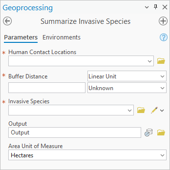

  17. Dans la barre d’outils ModelBuilder, cliquez sur Open Tool (Ouvrir l’outil) .
    Les deux paramètres d’outil sont désormais vierges. Les astérisques rouges indiquent qu’il s’agit de paramètres obligatoires. Notez que la suppression de la valeur Buffer Distance (Distance de la zone tampon) réinitialise également les unités de distance Kilometers (Kilomètres) sur Unknown (Inconnu).

Vous allez ajouter une autre variable de données en entrée pour représenter les plantes invasives à analyser. Vous allez ensuite ajouter l’outil Summarize Within (Synthétiser - À l’intérieur) pour calculer la quantité de plantes invasives trouvées à chaque lieu de contact humain.
Vous avez auparavant créé une variable de données en entrée en faisant glisser une couche de la fenêtre Contenu vers la vue de modèle. Cette fois, vous allez créer une variable à partir de la barre d’outils ModelBuilder.
  1. Activez la vue de modèle. Dans la barre d’outils ModelBuilder, cliquez sur Variable .
  2. Dans la boîte de dialogue Variable Data Type (Type de données de la variable), cliquez sur la flèche de la liste déroulante, puis sur Feature Layer (Couche d’entités). (Vous devrez faire défiler la liste vers le haut.) Cliquez sur OK.
  3. Faites glisser la variable sélectionnée vers une partie vide du modèle au-dessus de la variable Buffer Distance (Distance de la zone tampon).
    Variable de données Feature Layer (Couche d’entités) ajoutée au modèle.
  4. Renommez la variable de données Feature Layer (Couche d’entités) en Plantes invasives.

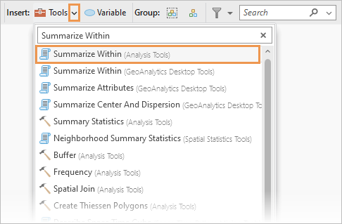

  6. Dans la barre d’outils ModelBuilder, cliquez sur la flèche de la liste déroulante Tools (Outils) .
  7. Dans la zone de recherche en haut de la liste d’outils, saisissez Summarize Within (Synthétiser - À l’intérieur).
    L’outil apparaît en haut de la liste des résultats.
    Outil Summarize Within (Synthétiser - À l’intérieur) répertorié dans la liste déroulante

Lorsque vous avez exécuté l’outil Pairwise Buffer (Zone tampon deux par deux) précédemment, les données en sortie ont été enregistrées dans la géodatabase par défaut du projet. Dans cette section, vous allez créer une géodatabase dans laquelle enregistrer les données en sortie du modèle séparément des autres données de projet. Vous allez créer un paramètre d’environnement de façon à ce que la sortie du modèle (et seulement la sortie du modèle) soit par défaut placée dans la nouvelle géodatabase.
Les paramètres d’environnement établissent des valeurs par défaut pour un certain nombre d’opérations de géotraitement. Ils viennent s’ajouter aux paramètres que vous spécifiez lors de l’exécution d’un outil de géotraitement. Certains paramètres d’environnement possèdent des valeurs prédéfinies. D’autres sont utilisés uniquement si vous définissez une valeur.
Les paramètres d’environnement peuvent être définis au niveau du projet, d’un outil spécifique, d’un modèle ou d’un traitement de modèle. Un paramètre défini au niveau du projet s’applique à toutes les opérations de géotraitement. (Le paramètre doit être pertinent pour l’opération. Par exemple, un paramètre d’environnement raster s’applique uniquement aux opérations de géotraitement qui impliquent des raster.) Un paramètre défini au niveau de l’outil s’applique à un outil spécifique, etc. Vous allez créer un paramètre au niveau du modèle qui s’applique au modèle Summarize Invasive Species (Synthèse des espèces invasives).
Remarque :
Les mêmes paramètres d’environnement sont disponibles à tous les niveaux. La seule différence est leur portée. Pour accéder aux paramètres au niveau du projet, rendez-vous dans l’onglet Analysis (Analyse) du ruban. Pour les paramètres de modèle, accédez à l’onglet ModelBuilder. Pour les paramètres d’outil, accédez à l’onglet Environments (Environnements) pour les outils de la fenêtre Geoprocessing (Géotraitement). Pour les paramètres de traitement de modèle, accédez à l’onglet Environments (Environnements) pour les outils d’un modèle.

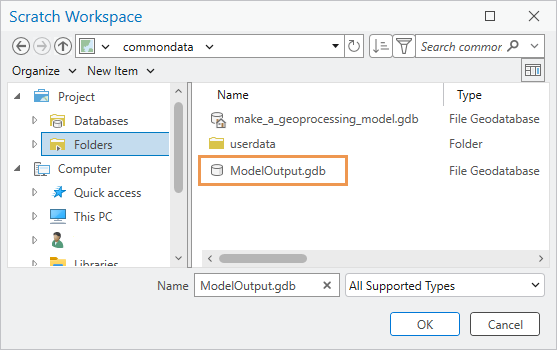

  1. Sur le ruban, dans l’onglet ModelBuilder, dans le groupe Model (Modèle), cliquez sur Environments (Environnements) .
    La boîte de dialogue Environments (Environnements) s’affiche. Sous Workspace (Espace de travail), modifiez le paramètre Scratch Workspace (Espace de travail temporaire), qui spécifie le chemin par défaut des données en sortie. Vous allez créer une géodatabase dans le dossier d’accueil du projet et la définir comme espace de travail temporaire.
    Conseil :
    Pour en savoir plus sur un paramètre d’environnement, survolez le paramètre dans la boîte de dialogue Environments (Environnements), puis survolez l’icône d’information  qui apparaît ou cliquez dessus.
  2. En regard de Scratch Workspace (Espace de travail temporaire), cliquez sur Browse (Parcourir) .
  3. Dans la boîte de dialogue de navigation Scratch Workspace (Espace de travail temporaire), dans la fenêtre de navigation, sous Project (Projet), cliquez sur le conteneur Folders (Dossiers) .
    Dans la liste du contenu, le dossier Make a geoprocessing model apparaît. Il s’agit du dossier d’acueil et de la seule connexion à un dossier dans le projet.
  4. Dans la liste du contenu, double-cliquez sur Make a geoprocessing model (Créer un modèle de géotraitement), puis sur commondata.
  5. Près du haut de la boîte de dialogue de navigation, cliquez sur New Item (Nouvel élément). Dans la liste déroulante, cliquez sur File Geodatabase (Géodatabase fichier).
    Une nouvelle géodatabase fichier apparaît dans la liste du contenu. Il est possible de modifier son nom.
  6. Renommez la géodatabase fichier ModelOutput et appuyez sur la touche Entrée.
    Boîte de dialogue de navigation Scratch Workspace (Espace de travail temporaire) avec la géodatabase ModelOutput indiquée
  7. Cliquez sur OK dans la boîte de dialogue de navigation.
    Dans la boîte de dialogue Environments (Environnements), le paramètre de l’espace de travail temporaire est mis à jour. Les données en sortie du modèle seront enregistrées dans la géodatabase ModelOutput.
    Paramètres de l’espace de travail dans la boîte de dialogue Environments (Environnements)
  8. Cliquez sur OK dans la boîte de dialogue Environnements.

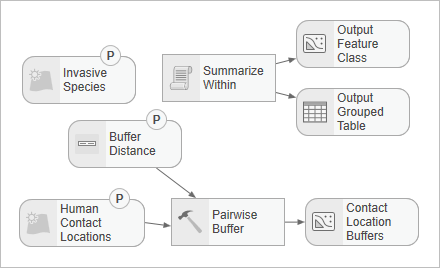

Pour terminer la conception du modèle, vous allez connecter des variables en entrée aux outils et définir des paramètres de modèle. L’outil Summarize Within (Synthétiser - À l’intérieur) requiert deux entrées. L’une est la couche des entités à synthétiser, c’est-à-dire la couche Invasive Species. L’autre est la couche des zones tampon au sein desquelles les plantes invasives sont analysées, c’est-à-dire la couche Contact Location Buffers. La variable de données Output Grouped Table (Table groupée en sortie) est une sortie facultative de l’outil Summarize Within (Synthétiser - À l’intérieur). Vous ne l’utiliserez pas dans cette analyse.
  1. Dessinez une ligne de connecteur entre la variable de données Contact Location Buffers (Zones tampon des lieux de contact) et l’outil Summarize Within (Synthétiser - À l’intérieur). Relâchez le bouton de la souris et cliquez sur Input Polygons (Polygones en entrée) dans le menu contextuel.
  2. Connectez la variable de données Invasive Species (Espèces invasives) à l’outil Summarize Within (Synthétiser - À l’intérieur) en tant que Input Summary Features (Entités de synthèse en entrée).
    Vous allez ajuster la mise en page du modèle ultérieurement dans cette section.
  3. Survolez l’outil Summarize Within (Synthétiser - À l’intérieur). Dans la fenêtre contextuelle, sous Output Feature Class (Classe d’entités en sortie), confirmez que le chemin correspond à la géodatabase ModelOutput.
    Fenêtre contextuelle des paramètres de l’outil
  4. Cliquez avec le bouton droit sur la variable de données Classe d’entités en sortie et sélectionnez Paramètre.
    Définir cette variable comme paramètre de modèle vous permet de nommer la classe d’entités en sortie lorsque vous exécutez l’outil. Vous pouvez également accéder à un autre emplacement en sortie.
  5. Cliquez une nouvelle fois avec le bouton droit sur la variable de données Output Feature Class (Classe d’entités en sortie) et sélectionnez Open (Ouvrir).
  6. Mettez en surbrillance le nom de la classe d’entités en sortie par défaut, CommercialCamp_PairwiseBuffe_SummarizeWithin, puis saisissez Sortie.
    Boîte de dialogue Output Feature Class (Classe d’entités en sortie)
    Assurez-vous de modifier uniquement le nom de la classe d’entités et aucune autre partie du chemin.
  7. Cliquez sur OK.
    Le nom de la variable de données en sortie devient Output.
  8. Cliquez avec le bouton droit sur l’outil Summarize Within (Synthétiser - À l’intérieur) et sélectionnez Create Variable (Créer une variable) > From Parameter (À partir du paramètre) > Shape Unit (Unité de forme).
  9. Faites glisser la variable sélectionnée vers une partie vide du modèle si nécessaire.
  10. Définissez la variable Shape Unit (Unité de forme) comme paramètre de modèle.
  11. Renommez-la Area Unit of Measure (Unité de mesure de surface).
    Cette variable définit les unités de mesure, telles que les hectares, dans lesquelles la zone couverte par les plantes invasives est indiquée.
  12. Double-cliquez sur la variable Area Unit of Measure (Unité de mesure surfacique) pour l’ouvrir.
  13. Dans la boîte de dialogue Area Unit of Measure (Unité de mesure de surface), cliquez sur la flèche de liste déroulante et sélectionnez Hectares. Cliquez sur OK.

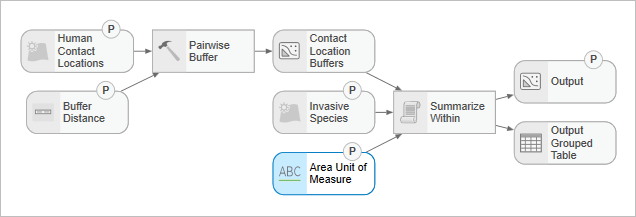

  14. Sur le ruban, sous l’onglet ModelBuilder, dans le groupe View (Vue), cliquez sur Auto Layout (Mise en page automatique) .
    Modèle après la mise en page automatique
    La mise en page de votre modèle peut être différente, mais l’ordre de traitement de l’outil doit suivre la même séquence de gauche à droite.
    En savoir plus sur la modification de l’apparence d’un diagramme de modèle

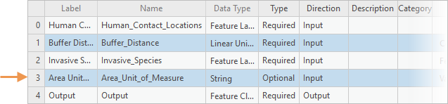

  3. Sur la dernière ligne de la table, cliquez sur l’en-tête de ligne (la zone grise contenant le numéro 4).
    La ligne représentant le paramètre Area Unit of Measure (Unité de mesure de surface) est sélectionné.
  4. Faites glisser le paramètre sélectionné d’une position vers le haut, au-dessus du paramètre Output (Sortie).
    Lorsque vous faites glisser le paramètre, sa position est représentée par une ligne horizontale grise.
    Table des paramètres de modèle

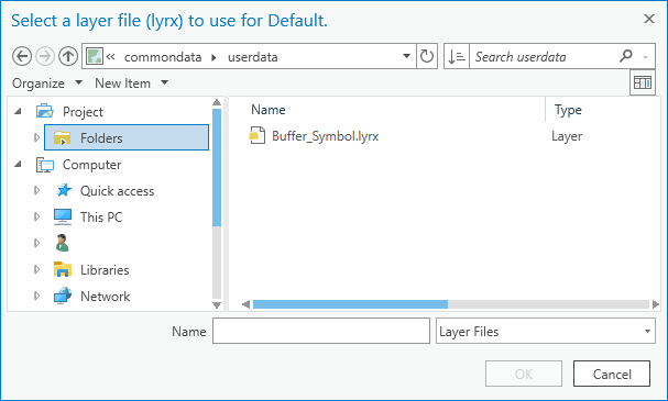

  6. Dans la dernière ligne de la table, qui représente maintenant le paramètre Output (Sortie), cliquez sur la cellule de la table dans la colonne Symbology (Symbologie) et sur le bouton Browse (Parcourir) qui apparaît.
    Bouton Browse (Parcourir) dans la table des paramètres de modèle
  7. Dans la boîte de dialogue de navigation, dans la fenêtre de navigation, sous Project (Projet), cliquez sur Folders (Dossiers).
  8. Dans la liste du contenu, double-cliquez sur Make a geoprocessing model (Créer un modèle de géotraitement) > commondata > userdata.
    Fichier de couche dans la boîte de dialogue Browse (Parcourir)
  9. Cliquez sur Buffer_Symbol.lyrx pour le sélectionner et cliquez sur OK.
    Le chemin d’accès au fichier de couche apparaît dans la colonne Symbology (Symbologie) de la table des paramètres.

  1. Dans la fenêtre Contenu, désactivez les couches Commercial Campgrounds et Nassella Tussock Range.
  2. Activez les couches Campsites (campings) et White Edged Nightshade Range (solanum marginatum).
    Sur la carte, au nord de la région, il semble qu’un ou deux campings se trouvent à proximité de la plante Solanum marginatum.
  3. Dans la fenêtre Géotraitement, dans l’outil Summarize Invasive Species, définissez le paramètre Human Contact Locations (Lieux de contact humain) sur Campsites (Campings).
  4. Pour le paramètre Buffer Distance (Distance de la zone tampon), définissez la distance sur 1,5 et l’unité sur Kilometers (Kilomètres).
  5. Définissez le paramètre Invasive Species (Plantes invasives) sur White Edged Nightshade Range (Solanum marginatum).
  6. Pour le paramètre Area Unit of Measure (Unité de mesure surfacique), acceptez la valeur par défaut : HECTARES.
  7. Pour le paramètre Output (Sortie), remplacez le nom par défaut, Sortie, par Nightshade_Near_Campsites.
  8. Cliquez sur Run (Exécuter).
    Au terme de l’exécution de l’outil, un message de confirmation apparaît au bas de la fenêtre Geoprocessing (Géotraitement).
    Dans la fenêtre Contents (Contenu), la couche Nightshade_Near_Campsites est symbolisée par un contour orange et un remplissage vide. Il s’agit de la symbologie spécifiée par le fichier de couche Buffer_Symbol. Sur la carte, chaque emplacement de camping est entouré d’une zone tampon.
  9. Effectuez un zoom avant sur la carte pour mieux voir.
    Carte avec couche en sortie du modèle
  10. Dans la fenêtre Contents (Contenu), cliquez avec le bouton droit sur la couche Nightshade_Near_Campsites et sélectionnez Attribute Table (Table attributaire) .
  11. Le cas échéant, déplacez-vous dans la table. Cliquez avec le bouton droit sur l’en-tête du champ Summarized area in HECTARES et choisissez Sort Descending (Tri décroissant) .
    Un seul camping (Waimaru) se situe à moins d’un kilomètre et demi de la plante Solanum marginatum. La valeur surfacique récapitulée est de 7,35 hectares.
  12. Sur la première ligne de la table, cliquez sur l’en-tête de ligne (la zone grise contenant le numéro 1).
    La ligne de la table est sélectionnée et l’entité de zone tampon correspondante est sélectionnée sur la carte.
  13. Cliquez avec le bouton droit sur l’en-tête de ligne dans la table et cliquez sur Zoom To (Zoom sur) .
    La carte applique un zoom sur l’entité de zone tampon sélectionnée.

  8. Dans la fenêtre Catalog (Catalogue), double-cliquez sur l’outil Summarize Invasive Species (Récapituler les espèces invasives) pour l’ouvrir dans la fenêtre Geoprocessing (Géotraitement).
  9. Dans la fenêtre Geoprocessing (Géotraitement), survolez Help (Aide) pour voir le résumé de l’outil.
  10. Survolez l’icône d’information  qui apparaît près des paramètres de l’outil pour voir vos explications.
