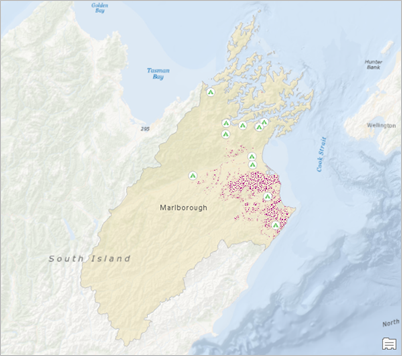

    Le projet s’ouvre sur la région de Marlborough en Nouvelle-Zélande. Les terrains de camping privés sont affichés avec la distribution connue de Nassella tussock.
    La couche Nassella Tussock Range ne représente pas la densité de la plante à un emplacement donné. Une zone marquée peut être lourdement infestée ou ne contenir que quelques plantes éparpillées.
    Carte de la région de Marlborough en Nouvelle-Zélande

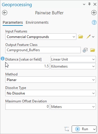

  1. Dans l’outil Pairwise Buffer (Zone tampon deux par deux), cliquez sur la flèche de la liste déroulante Input Features (Entités en entrée) et sur Commercial Campgrounds (Terrains de camping privés).
  2. Dans le paramètre Output Feature Class (Classe d’entités en sortie), changez le nom du jeu de données en sortie CommercialCamp_PairwiseBuffe en Campground_Buffers.
    Vous pouvez mettre en surbrillance et remplacer le nom du jeu de données à la fin du chemin ou supprimer l’intégralité du chemin et saisir le nouveau nom de la classe d’entités. Le chemin complet est restauré automatiquement à l’exécution de l’outil.
    Conseil :
    Survolez le paramètre Output Feature Class (Classe d’entités en sortie) pour afficher le chemin d’accès au jeu de données en sortie.
  3. Dans la zone Distance [valeur ou champ], saisissez 1.5.
  4. Cliquez sur la liste déroulante adjacente des unités de distance, puis sur Kilomètres.
    L’outil crée une classe d’entités surfaciques contenant une entité de zone tampon pour chaque terrain de camping. Les zones tampon sont des cercles d’un rayon de 1,5 kilomètre centrés sur les terrains de camping. Vous supposez que les campeurs ont davantage de probabilité de rencontrer des plantes Nassella tussock lorsqu’ils marchent et font du vélo dans cette plage de distance.
  5. Survolez un paramètre d’outil, tel que Méthode ou Type de fusion.
    Une icône d’information apparaît en regard du paramètre.
    Paramètres de l’outil Pairwise Buffer (Zone tampon deux par deux)
    Lorsque vous survolez l’icône d’information, une info-bulle décrit le paramètre et ses réglages. Vous allez accepter les valeurs par défaut des paramètres Method (Méthode) et Dissolve Type (Type de fusion).

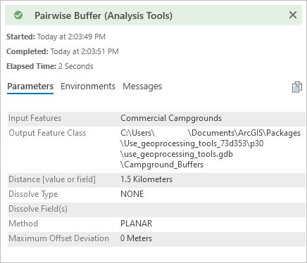

  6. Au bas de la fenêtre Geoprocessing (Géotraitement), cliquez sur Run (Exécuter) .
    Remarque :
    L’option Run Modes (Modes d’exécution) en regard du bouton Run (Exécuter) vous permet d’exécuter les outils sur le thread de géotraitement (par défaut) ou sur le thread de premier plan. L’utilisation du thread de géotraitement vous permet de travailler dans ArcGIS Pro pendant l’exécution de l’outil. L’utilisation du thread de premier plan améliore le temps de traitement.
    En savoir plus sur les modes d’exécution et les threads
    Au terme de l’exécution de l’outil, un message de finalisation de l’opération s’affiche au bas de la fenêtre Geoprocessing (Géotraitement).
  7. Dans le message, pointez le curseur sur View Details (Afficher les détails) pour afficher les informations relatives au processus.
    Une nouvelle classe d’entités en sortie nommée Campground_Buffers est créée dans votre géodatabase par défaut et une couche est ajoutée à la carte. A l’échelle de carte actuelle, les zones tampon sont probablement masquées par les symboles des terrains de camping.

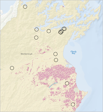

  8. Dans la fenêtre Contenu, désactivez la couche Commercial Campgrounds (terrains de camping privés).
  9. Cliquez avec le bouton droit sur la couche Campground_Buffers et choisissez Zoom To Layer (Zoom sur la couche) .

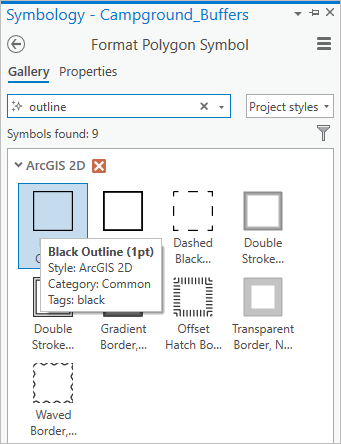

    Le symbole de zone tampon par défaut est partiellement transparent. Vous allez le remplacer par un contour afin d’avoir une meilleure vision de l’implantation des plantes Nassella tussock dans les zones tampon.
  10. Dans la fenêtre Contents (Contenu), cliquez sur le symbole de la couche Campground_Buffers.
    Symbole de la couche Campground Buffers (Zones tampon des terrains de camping)
    La fenêtre Symbology (Symbologie) s’ouvre et affiche les options de mise en forme pour les symboles surfaciques.
  11. En haut de la fenêtre Symbology (Symbologie) cliquez sur l’onglet Gallery (Bibliothèque) si nécessaire.
  12. En regard de la zone de recherche, cliquez sur la flèche de la liste déroulante All styles (Tous les styles), puis sur Project styles (Styles de projet).
    Le paramètre Project styles (Styles de projet) inclut les styles ajoutés par ArcGIS Pro par défaut au projet, ainsi que tout autre style que vous ajoutez. Le paramètre All styles (Tous les styles) inclut tous les styles système installés avec ArcGIS Pro. Sélectionner Project styles (Styles de projet) permet de restreindre le champ des recherches de symboles.
  13. Dans la zone de recherche, saisissez contour et appuyez sur la touche Entrée.
    Le style ArcGIS 2D contient plusieurs symboles. Vous pouvez survoler les symboles pour obtenir plus d’informations.
  14. Cliquez sur le symbole Black Outline (1pt) [Contour noir (1pt)] pour le sélectionner.
    Symbole Black Outline (Contour noir) dans l’onglet Gallery (Bibliothèque)
    Remarque :
    Le nombre de résultats peut être moindre si la recherche sémantique n’est pas activée.
    Les symboles sont mis à jour sur la carte.

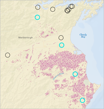

  17. Sur le ruban, cliquez sur l’onglet Map (Carte). Appliquez un zoom avant et examinez certaines zones tampon pour voir si elles contiennent la plante Nassella tussock.
  18. Une fois que vous avez terminé, dans le groupe Navigate (Naviguer), cliquez sur Bookmarks (Géosignets) et sur Campgrounds (Terrains de camping).
    Carte des zones tampon des terrains de camping et Nassella tussock

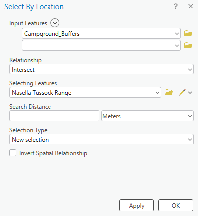

  1. Dans la fenêtre Contents (Contenu), cliquez sur la couche Campground_Buffers pour la sélectionner, le cas échéant.
  2. Sur le ruban, dans l’onglet Map (Carte), dans le groupe Selection (Sélection), cliquez sur Select By Location (Sélectionner selon la localisation) .
    La fenêtre Select By Location (Sélectionner selon la localisation) s’ouvre.
    Remarque :
    Pour plus de simplicité, certains outils de géotraitement s’ouvrent dans une fenêtre flottante. Vous pouvez également ouvrir ces outils dans la fenêtre Geoprocessing (Géotraitement).
    La relation spatiale à évaluer est un paramètre essentiel pour cet outil. Selon la situation, vous pouvez être amené à savoir si les entités intersectent, contiennent, touchent d’autres entités ou se trouvent à une certaine distance par rapport à elles.
    Dans ce cas, l’inclusion est peut-être la relation appropriée : vous souhaitez identifier les zones tampons des terrains de camping qui contiennent l’espèce de plante Nassella tussock. Toutefois, ce choix est trop restrictif. Imaginez qu’une parcelle de Nassella tussock se trouve en partie à l’extérieur et en partie à l’intérieur d’une zone tampon. Cette parcelle est pertinente pour votre analyse, mais la zone tampon ne la contient pas : elle ne fait que l’intersecter. D’un autre côté, si une parcelle se trouve entièrement au sein d’une zone tampon, cette dernière la contient et l’intersecte à la fois. Par conséquent, vous devez utiliser la relation d’intersection.
    Exemple de zone tampon contenant une entité et intersectant une autre entité](images/spatial-relationship-intersect-4AF0E.png)
    Cette zone tampon contient uniquement l’une des deux entités, mais intersecte les deux. L’intersection inclut une superposition partielle et complète.
    Conseil :
    Reportez-vous à la rubrique Exemples graphiques de l’outil Select By Location (Sélectionner selon la localisation) pour obtenir des illustrations sur la manière dont les relations spatiales sont définies par rapport aux points, lignes et polygones.
  3. Dans l’outil Select By Location (Sélectionner selon l’emplacement), vérifiez que le paramètre Input Features (Entités en entrée) a la valeur par défaut Campground_Buffers et que le paramètre Relationship (Relation) est défini sur Intersect (Intersecter).
  4. Cliquez sur la flèche de la liste déroulante Selecting Features (Couche de sélection) et sur Nassella Tussock Range.
    Paramètres de l’outil Select By Location (Sélectionner selon la localisation)
    Les entités de la couche d’entités en entrée seront sélectionnées. Vous voulez voir quelles zones tampon de terrain de camping sont intersectées par des parcelles d’herbe, et non pas quelles parcelles d’herbe sont intersectées par les zones tampon de terrain de camping.
    Aucun paramètre de classe d’entités en sortie n’est présent, car l’outil Select By Location (Sélectionner selon l’emplacement) ne crée pas de nouveau jeu de données : il effectue une sélection sur la couche d’entités en entrée.
  5. Cliquez sur OK.

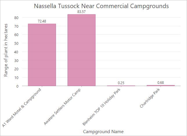

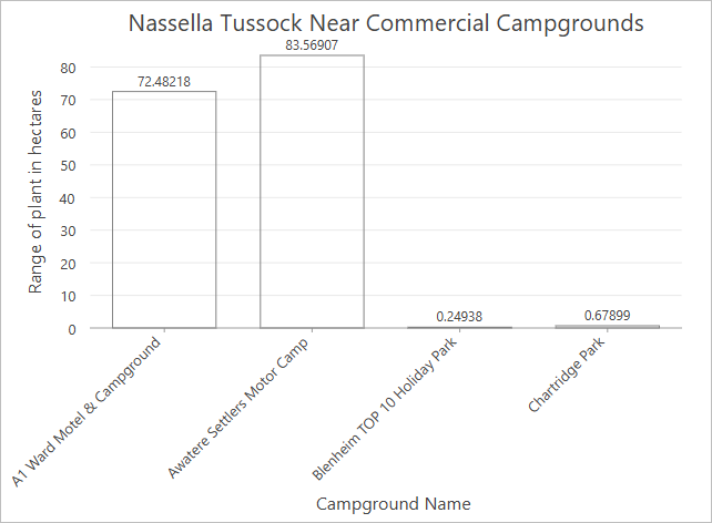

Pour finir, vous souhaitez connaître la quantité de Nassella tussock se trouvant au sein des zones tampon sélectionnées. Ces informations peuvent être partagées avec les campings et peuvent faciliter l’établissement des priorités en matière de traitement. Les mesures constituent également un point de comparaison pour les années à venir.
Vous allez ouvrir l’outil Summarize Within (Synthétiser - À l’intérieur) depuis la bibliothèque Analysis (Analyse). La bibliothèque Analysis (Analyse) permet d’accéder facilement aux outils d’analyse fréquemment utilisés.
  1. Sur le ruban, cliquez sur l’onglet Analysis (Analyse).
  2. Dans le groupe Outils, développez la galerie Analyse.
    Galerie Analysis (Analyse)
    Remarque :
    Selon la taille de la fenêtre ArcGIS Pro, la bibliothèque Analysis (Analyse) peut apparaître sous la forme d’un bouton sur le ruban.
  3. Dans la bibliothèque Analysis (Analyse), sous Summarize Data (Synthétiser les données), survolez l’outil Summarize Within (Synthétiser - A l’intérieur) et lisez sa description.
    L’une des fonctions de cet outil est de calculer quelle surface des polygones d’une couche se trouve au sein des polygones d’une autre couche. C’est précisément ce que vous souhaitez faire.
  4. Cliquez sur Synthétiser - A l’intérieur pour ouvrir l’outil dans la fenêtre Géotraitement.

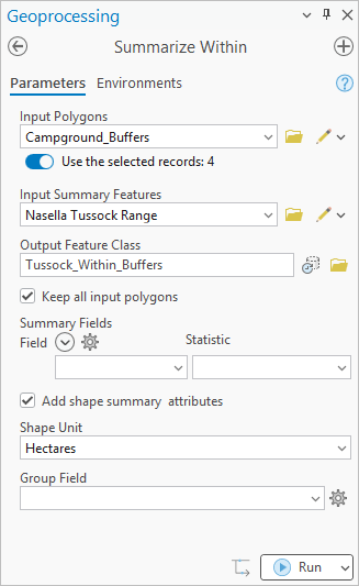

  5. Cliquez sur la flèche de la liste déroulante Input Polygons (Polygones en entrée) et sur Campground_Buffers.
    Lorsque la couche en entrée comporte une sélection, les outils de géotraitement fonctionnent uniquement sur les entités sélectionnées par défaut. Dans ce cas, seules les quatre zones tampon des terrains de camping sélectionnées seront traitées et écrites dans la classe d’entités en sortie.
    Remarque :
    Vous pouvez cliquer sur le bouton bascule Use the selected records (Utiliser les enregistrements sélectionnés) pour traiter toutes les entités de la couche à la place.
  6. Cliquez sur la flèche de la liste déroulante Input Summary Features (Entités de synthèse en entrée) et sur Nassella Tussock Range.
  7. Pour Classe d’entités en sortie, modifiez le nom en Tussock_Within_Buffers.
    Comme l’outil Pairwise Buffer (Zone tampon deux par deux), l’outil Summarize Within (Synthétiser - À l’intérieur) crée une classe d’entités. Les entités en sortie ont la même forme que les entités en entrée. La seule différence se trouve dans la table attributaire.
  8. Cliquez sur la flèche de la liste déroulante Shape Unit (Unité de forme) et sur Hectares.
    Paramètres de l’outil Summarize Within (Synthétiser - A l’intérieur)
    Un hectare est une unité métrique de surface égale à 10 000 mètres carrés ou environ deux acres et demi.
  9. Cliquez sur Run (Exécuter) .
    À la fin de l’exécution de l’outil, la classe d’entités Tussock_Within_Buffers est créée dans la géodatabase par défaut et une couche est ajoutée à la carte.
  10. Sur le ruban, cliquez sur l’onglet Map (Carte). Dans le groupe Selection (Sélection), cliquez sur Clear (Effacer) .
  11. Dans la fenêtre Contenu, désactivez la couche Campground_Buffers.
    La couche Tussock_Within_Buffers comprend quatre entités qui correspondent aux quatre zones tampon des terrains de camping sélectionnées.

  5. En bas de la fenêtre, sous Data Labels (Étiquettes de données), cochez la case Label bars (Étiqueter les barres).
    Les barres sont étiquetées avec leurs valeurs exactes, mais vous n’avez pas besoin d’indiquer autant de décimales. Vous changerez ceci plus tard lorsque vous mettrez en forme les axes.
  6. En haut de la fenêtre Chart Properties (Propriétés du diagramme), cliquez sur l’onglet General (Général). (Si la fenêtre est trop étroite pour afficher l’onglet, cliquez sur More (Plus) , puis cliquez sur General (Général) dans la liste déroulante.)
  7. Dans la zone Chart title (Titre du diagramme), remplacez le titre actuel par Nassella tussock à proximité des terrains de camping privés et appuyez sur la touche Entrée.
    Le titre est mis à jour dans le diagramme.
  8. Dans la zone X axis title (Titre de l’axe x), remplacez le titre actuel par Nom du terrain de camping et appuyez sur la touche Entrée.
  9. Dans la zone Y axis title (Titre de l’axe y), remplacez le titre actuel par Étendue de la plante en hectares et appuyez sur la touche Entrée.

    Diagramme à barres
  14. Dans la fenêtre Chart Properties (Propriétés du diagramme), dans l’onglet Axes, sous Number format (Format de nombre), cliquez sur Determine display formatting for numeric field types (Déterminer le format d’affichage des types de champ numérique) .
  15. Dans la fenêtre qui s’ouvre, cliquez sur la flèche de la liste déroulante Category (Catégorie) et cliquez sur Numeric (Numérique). Sous Rounding (Arrondi), remplacez le nombre de décimales par 2.
    Fenêtre affichant les options d’affichage des nombres
  16. Cliquez sur Apply (Appliquer) pour mettre à jour les étiquettes des barres du diagramme.

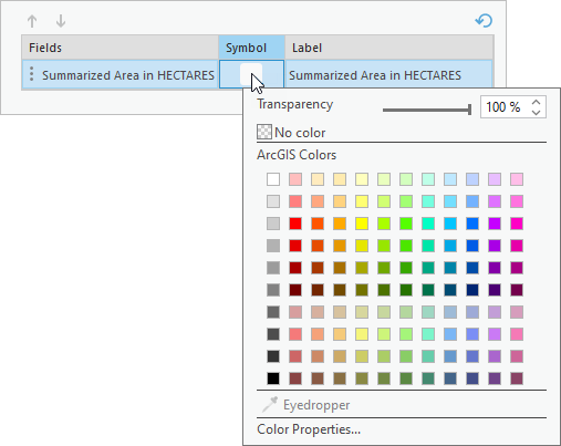

  17. Dans la fenêtre Chart Properties (Propriétés du diagramme), cliquez sur l’onglet Series (Séries). Dans la table des champs, dans la colonne Symbol (Symbole), cliquez sur un symbole pour ouvrir la palette de couleurs.
    Symboles de diagramme et palette de couleurs par défaut
  18. Dans la palette, cliquez sur une couleur que vous appréciez.
    La couleur des barres de données est mise à jour sur le diagramme.

  2. Dans la fenêtre History (Historique), cliquez avec le bouton droit sur l’outil Pairwise Buffer (Zone tampon deux par deux) et sélectionnez View Details (Afficher les détails).
    Fenêtre Message avec les détails de l’outil Pairwise Buffer (Zone tampon deux par deux)
    Une fenêtre indique les paramètres, les paramètres d’environnement et d’autres informations. Les messages d’erreur ou d’avertissement associés à cet outil, le cas échéant, apparaissent également à cet endroit. (les mêmes informations sont visibles dans le message de fin de traitement des outils dans la fenêtre Geoprocessing [Géotraitement]).
