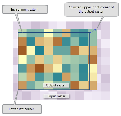

Étendue
L’environnement Étendue permet de définir où l’image doit être traitée. Les outils qui respectent l’environnement Étendue traitent uniquement les pixels d’image et les entités en entrée figurant dans l’étendue.
Lorsque vous définissez une étendue en sortie, l’angle inférieur gauche de l’étendue spécifiée sera l’angle inférieur gauche du raster en sortie, à moins que vous n’ayez spécifié un environnement Raster de capture.
Ensuite, l’angle supérieur droit de l’image en sortie est ajusté de sorte que l’étendue spécifiée se trouve dans le raster en sortie. C’est la taille de pixel en sortie qui détermine si l’angle supérieur est ajusté ou non. La largeur et la hauteur de l’étendue de l’image en sortie sont des multiples de la taille de pixel en sortie. En conséquence, l’étendue de l’image en sortie peut être légèrement plus importante que celle spécifiée dans l’environnement Étendue.
Étendue du raster en sortie ajustée
L’étendue du raster en sortie ajustée est affichée.
Si l’angle inférieur gauche de l’étendue en sortie ne correspond à aucun angle de pixel du raster en entrée, il va entraîner un décalage de l’alignement du pixel entre les rasters et les images en entrée et en sortie. Cette différence d’alignement de pixel va déclencher un rééchantillonnage de l’image en entrée pour pouvoir effectuer l’analyse. Pour la plupart des outils Spatial Analyst, la technique de rééchantillonnage par le voisin le plus proche est utilisée, sauf pour les outils Surface qui utilisent la méthode d’interpolation bilinéaire.
Pour la plupart des outils de traitement d’image, lorsque vous spécifiez un environnement Étendue en sortie, il est appliqué aux entrées avant l’analyse. Cependant, pour certains autres outils, comme les outils d’interpolation, l’étendue en sortie sera appliquée uniquement à la sortie après l’analyse.

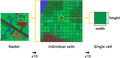

Taille de cellule
L’environnement Cell Size (Taille de cellule) contrôle la résolution du raster en sortie à partir des outils Image Analyst.
Le paramètre par défaut pour cet environnement est Maximum of Inputs (Nombre maximal d’entrées), c’est-à-dire la taille de cellule la plus grande (la plus grossière) parmi les jeux de données raster en entrée. Si l’entrée de l’outil est une classe d’entités, la taille de cellule par défaut est la largeur ou la hauteur (selon celle qui est la plus courte) de l’étendue de la classe d’entités divisée par 250.
Image Analyst agit sur des cellules raster carrées
Les opérations d’Image Analyst sont effectuées sur des cellules raster carrées (largeur de cellule = hauteur).
Soyez attentif lorsque vous spécifiez une taille de cellule plus petite que celle des jeux de données raster en entrée. Aucune nouvelle donnée n’est créée. Les cellules sont interpolées avec le rééchantillonnage par le voisin le plus proche. Par conséquent, le résultat ne peut pas être plus précis que l’entrée la plus grossière.
