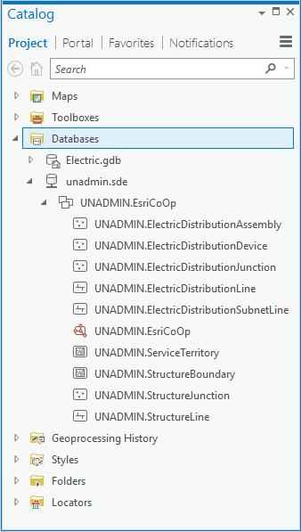

Couche et jeu de données de réseau de distribution
Lorsqu’un réseau technique est créé, un jeu de données propre au réseau technique est généré avec le nom spécifié. Ce nom représente une partie du nom complet du réseau technique affiché dans la fenêtre Catalog (Catalogue).
Une fois ajoutée à une carte active, cette couche permet d’accéder à l’onglet Utility Network (Réseau technique), aux propriétés du réseau, et aux zones à valider. Le nom de couche affiché dans la fenêtre Contents (Contenu) est le nom du réseau de distribution suivi de Utility Network (Réseau de distribution) (par exemple, EsriCoOp Utility Network [EsriCoOp Réseau de distribution]).
En savoir plus sur la couche du réseau de distribution
Jeu de données du réseau de distribution dans la fenêtre Catalog (Catalogue) Couche du réseau de distribution dans la fenêtre Contents (Contenu)

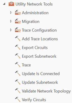

Boîte à outils Réseau de distribution
La boîte d’outils Utility Network (Réseau technique) contient plusieurs outils qui permettent de créer et gérer le réseau technique aux fins d’écriture de scripts et de modélisation, ou pour un usage personnel. Ces outils se trouvent sous l’onglet Analysis (Analyse) du groupe Geoprocessing (Géotraitement). Certaines opérations identiques réalisables à l’aide des outils de géotraitement sont également accessibles à partir des onglets contextuels Utility Network (Réseau de distribution) et Network Diagram (Diagramme de réseau), comme indiqué précédemment.
