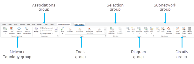

L’onglet contextuel Utility Network (Réseau de distribution) est disponible dès qu’une couche de réseau de distribution est présente sur la carte active.
Onglet contextuel Utility Network (Réseau de distribution)

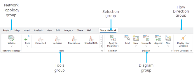

L’onglet contextuel Trace Network (Réseau de traces) est disponible dès qu’une couche de réseau de traces est présente sur la carte active.
Onglet contextuel Trace Network (Réseau de traces)
Dans les deux cas, les outils du diagramme de réseau sont divisés en deux groupes :
En savoir plus sur l’onglet Utility Network (Réseau de distribution)
En savoir plus sur l’onglet Trace Network (Réseau de traces)

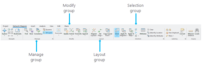

L’onglet contextuel Network Diagram (Diagramme de réseau) est disponible lorsque la vue cartographique active n’est pas une carte de diagramme, mais qu’elle référence une couche de diagramme et que cette couche de diagramme de réseau (ou une couche figurant sous cette couche de diagramme de réseau) est sélectionnée dans la fenêtre Contents (Contenu) de la vue cartographique active :
Outils et commandes de l’onglet contextuel Network Diagram (Diagramme de réseau)
Les outils et commandes du diagramme de réseau dans l’onglet d’accueil et l’onglet contextuel Network Diagram (Diagramme de réseau) sont divisés en quatre groupes :
  • Manage (Gérer) : ce groupe contient des commandes qui vous permettent de gérer vos diagrammes.
    Groupe Manage (Gérer) dans l’onglet Network Diagram (Diagramme réseau)

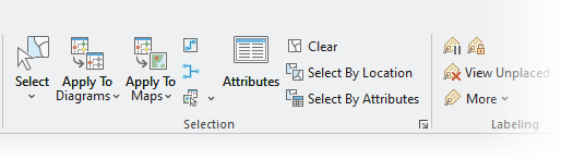

  • Selection (Sélection) : ce groupe contient des commandes qui permettent de propager les sélections à d’autres diagrammes ou à des cartes de réseau de distribution ou de réseau de traces.
    Groupe Selection (Sélection) dans l’onglet Network Diagram (Diagramme réseau)
    Commande
    Description
    Condition d’activation
    Select (Sélectionner)
    Cliquez sur la flèche de liste déroulante et choisissez l’outil de sélection d’entités à utiliser :
    Cette commande est toujours activée.
    Apply To Diagrams (Appliquer aux diagrammes)
    Propage l’ensemble de sélection du diagramme de réseau actif aux autres diagrammes de réseau actuellement ouverts en fonction des options de propagation spécifiées dans l’onglet Network Diagrams (Diagrammes de réseau).
    La commande s’applique à chaque diagramme ouvert, sauf lorsque vous sélectionnez un diagramme en particulier lorsque vous cliquez sur la flèche de liste déroulante située sous le bouton de commande.
    En savoir plus sur l’extraction d’entités dans d’autres diagrammes associés aux mêmes éléments de réseau
    Des entités sont sélectionnées dans le diagramme actif et d’autres diagrammes sont ouverts dans d’autres cartes.
    Apply To Maps (Appliquer aux cartes)
    Propage l’ensemble de sélection du diagramme de réseau actif aux cartes de réseau de distribution ou de réseau de traces en fonction des options de propagation spécifiées dans l’onglet Network Diagrams (Diagrammes de réseau).
    Lorsque plusieurs cartes font référence au réseau de distribution ou au réseau de traçage, la commande s’applique à chaque carte. Toutefois, si vous sélectionnez une carte en particulier dans la liste déroulante de la flèche située sous le bouton de commande, elle s’applique uniquement à cette carte.
    En savoir plus sur la recherche d’éléments de réseau associés à des entités de diagramme
    Des entités sont sélectionnées dans le diagramme actif et d’autres cartes ouvertes référencent le réseau de distribution ou le réseau de traces dans lequel se trouve le diagramme.
    Select Related Contents (Sélectionner le contenu associé)
    Sélectionne les entités de diagramme qui sont un contenu associé pour le ou les conteneur(s) de diagramme surfacique.
    En savoir plus sur la commande Select Related Contents (Sélectionner le contenu associé)
    Ces entités sont sélectionnées dans le diagramme actif.
    Select Connected Diagram Features (Sélectionner les entités de diagramme connectées)
    Selectionnez des entités de diagramme directement associées aux entités de diagramme actuellement sélectionnées dans la carte de diagramme active.
    En savoir plus sur la commande Select Connected Diagram Features (Sélectionner les entités de diagramme associées)
    Search for Initial Diagram Features in Network Map (Rechercher les entités de diagramme initiales dans la carte de réseau)
    Rechercher les entités de réseau ou les objets réseau faisant office d’entrée initiale pour générer le contenu du diagramme actif et les sélectionner dans une carte de réseau
    En savoir plus sur la recherche d’entités de diagramme initiales dans une carte de réseau
    Attributes (Attributs)
    Ouvre la fenêtre Attributes (Attributs) dans laquelle vous pouvez voir les attributs des entités de diagramme sélectionnées.
    Clear (Effacer)
    Désélectionne toutes les entités actuellement sélectionnées.
    Un jeu d’entités est actuellement sélectionné sur la carte active.
    Select By Location (Sélectionner selon la localisation)
    Ouvre la fenêtre Geoprocessing (Géotraitement) et charge l’outil Sélectionner une couche par localisation, qui vous permet de sélectionner des entités en utilisant les localisations des entités dans d’autres couches.
    Select By Attributes (Sélectionner selon les attributs)
    Ouvre la fenêtre Geoprocessing (Géotraitement) et charge l’outil Sélectionner une couche par attribut, qui vous permet de sélectionner des entités en fonction de leurs valeurs attributaires.
