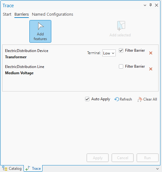

Fenêtre Trace (Traçage) avec l’onglet Barriers (Interruptions) actif

    • Un X rouge est créé à l’endroit où vous cliquez pour représenter une interruption.
Les entités sont ajoutées à la fenêtre Trace (Traçage) et sont prêtes à être utilisées dans une trace. Sous l’onglet Barriers (Interruptions), la case à cocher Filter Barrier (Filtre d’interruption) apparaît pour chaque interruption. Cochez cette case si vous voulez que l’interruption serve de filtre d’interruption. Pour en savoir plus, reportez-vous à la rubrique Entités d’interruption.

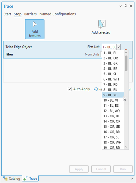

    Si vous transmettez un objet dispositif ou jonction doté de bornes, utilisez la liste déroulante Terminal (Borne) pour définir la borne appropriée comme point de départ ou d’arrêt, ou comme interruption.
    Si une localisation de traçage est définie sur un objet regroupé dans un réseau de domaine de télécommunications avec des identifiants d’unité (ou ID d’unité, unités), toutes les unités traçables sont chargées dans la fenêtre Trace (Traçage). Vous pouvez modifier les valeurs First Unit (Première unité) et Last Unit (Dernière unité) pour contraindre les unités auxquelles la localisation s’applique. Si une combinaison de couleurs a été appliquée à l’objet tronçon, elle est affichée dans une liste déroulante lorsque la valeur First Unit (Première unité) est sélectionnée.
    Définition d’un point d’arrêt sur un objet tronçon regroupé avec une combinaison de couleurs appliquée dans un réseau de domaine de télécommunications où la première unité correspond à l’unité 4 (fibre jaune à l’intérieur d’un tube de protection bleu)

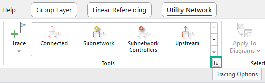

Les options de traçage permettent de contrôler le mode d’ajout des localisations de traçage à la fenêtre Trace (Traçage). Vous pouvez configurer ces options dans l’onglet Tracing (Traçage) de la boîte de dialogue Network Options (Options de réseau). Pour accéder à ces options, cliquez sur le lanceur de boîte de dialogue Tracing Options (Options de traçage)  sur l’onglet Utility Network (Réseau de distribution), dans la partie inférieure droite du groupe Tools (Outils). La boîte de dialogue Network Options (Options de réseau) s’ouvre avec l’onglet Tracing (Traçage) actif.
