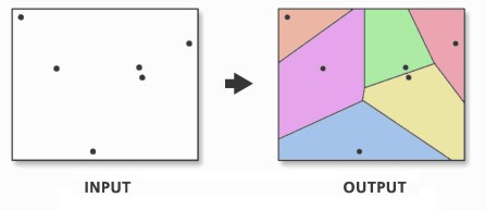

Résumé
Crée des polygones de Thiessen à partir d’entités ponctuelles.
Chaque polygone de Thiessen contient une seule entité ponctuelle en entrée. Tout emplacement dans un polygone de Thiessen est plus proche de son point associé que de toute autre entité ponctuelle en entrée.
Illustration
Thiessen tool illustration
