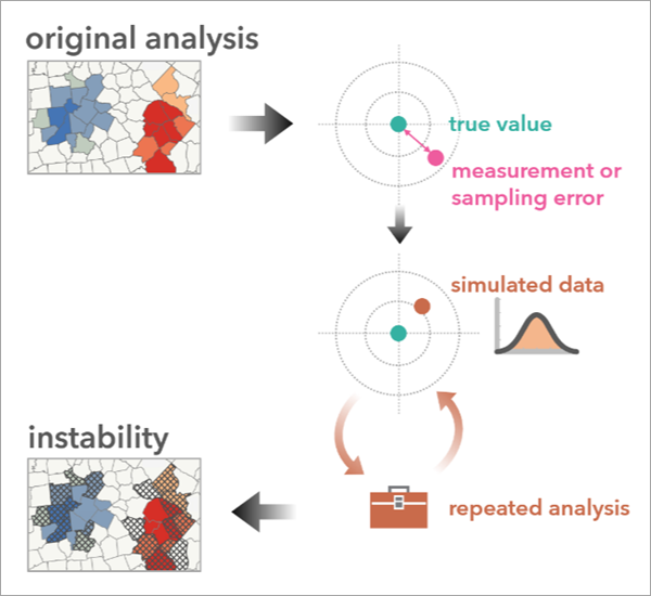

Illustration
Illustration de l’outil Assess Sensitivity to Attribute Uncertainty (Évaluer la sensibilité à l’incertitude attributaire)

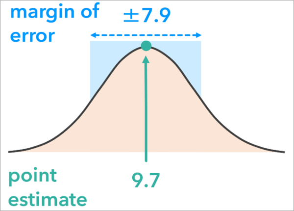

    Diagramme de marge d’erreur
    La méthode de simulation normale génère des valeurs simulées avec une distribution normale. Si Uncertainty Type (Type d’incertitude) a pour valeur Margin of Error (Marge d’erreur), la moyenne de la distribution est la valeur attributaire d’origine et l’écart type est la marge d’erreur.
