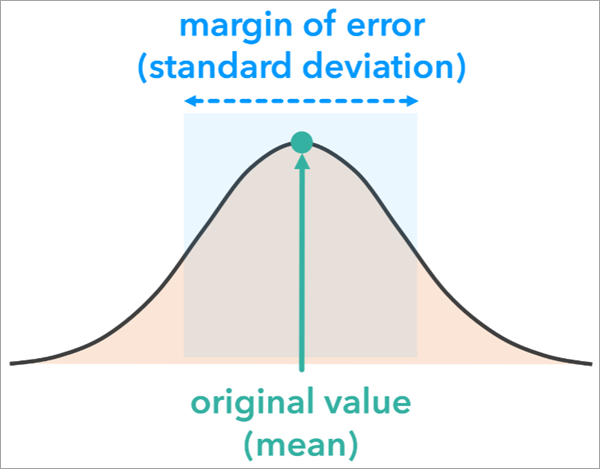

Marge d’erreur
Une marge d’erreur représente la plage dans laquelle la véritable valeur de l’attribut se trouvera probablement. Elle est associée à un niveau de confiance (par exemple 90 pour cent), qui indique dans quelle mesure vous pouvez être certain que la valeur réelle de l’attribut est comprise dans la plage définie par l’estimation, plus ou moins la marge d’erreur. Par exemple, une enquête peut estimer qu’un comté compte 2 500 personnes souffrant de pauvreté, avec une marge d’erreur de 300 au niveau de confiance de 90 pour cent. Cela signifie que vous pouvez être sûr à 90 pour cent que le véritable nombre de personnes souffrant de pauvreté se situe entre 2 200 et 2 800. Avec cette méthode, un champ de marge d’erreur est requis pour au moins une variable d’analyse. Ce champ contient la limite d’erreur numérique qui représente où au-dessus ou en dessous de l’estimation d’échantillon la véritable valeur de la population doit se situer. Le niveau de confiance est de 90 pour cent par défaut et peut être ajusté à l’aide du paramètre Margin of Error Confidence Leve (Niveau de confiance de la marge d’erreur).
Diagramme de la relation entre la valeur mesurée et son incertitude mesurée comme marge d’erreur

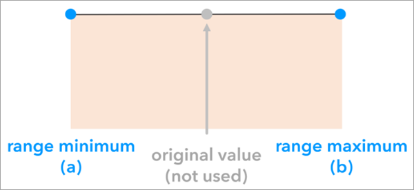

Limites inférieure et supérieure
Les limites inférieure et supérieure représentent l’incertitude d’un attribut en spécifiant de manière explicite une plage autour d’une estimation. Contrairement à la marge d’erreur, les limites inférieure et supérieure n’ont pas besoin d’être symétriques autour de l’estimation ponctuelle.
Diagramme de la relation entre la valeur mesurée et son incertitude représentée par une limite inférieure et supérieure

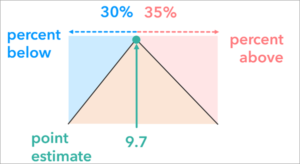

Pourcentages inférieur et supérieur
L’option Pourcentages inférieur et supérieur représente l’incertitude attributaire en ajustant la valeur attributaire d’origine de chaque entité selon un pourcentage spécifié. Elle génère une plage autour de l’estimation qui peut contenir la véritable valeur. Cette approche peut être utile lorsque d’autres méthodes, telles que la marge d’erreur ou les limites supérieure et inférieure, ne sont pas disponibles pour exprimer l’incertitude.
Diagramme de la relation entre la valeur mesurée et son incertitude représentée par un âge en pourcentage au-dessus et au-dessous de la valeur

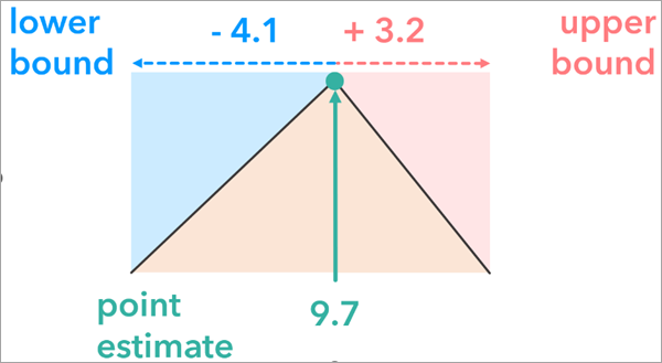

Triangulaire

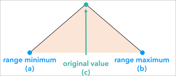

Une distribution triangulaire est généralement utilisée lorsque la valeur d’origine représente une estimation probable de la véritable valeur. L’option Triangular (Triangulaire) du paramètre Simulation Method (Méthode de simulation) est particulièrement utile avec les distributions asymétriques où les valeurs sont plus susceptibles de s’agréger autour de la valeur estimée, mais avec une dispersion asymétrique. Une distribution triangulaire est construite et utilisée pour simuler les données de chaque entité en fonction de la valeur minimale de données, de la valeur d’origine de l’entité et de la valeur maximale de données. La valeur du paramètre Uncertainty Type (Type d’incertitude) détermine les valeurs minimale et maximale de données de la distribution triangulaire.
Diagramme d’une distribution triangulaire
La forme de la distribution triangulaire des probabilités garantit que les valeurs proches de la valeur d’origine sont plus susceptibles d’être générées que les valeurs situées aux extrêmes de la distribution.
Remarque :
Contrairement à la distribution normale, la forme n’a pas besoin d’être symétrique. Par exemple, les limites inférieure et supérieure peuvent être différentes.

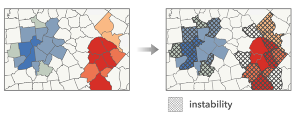

L’outil produit un groupe de couches contenant une couche d’instabilité et une copie des résultats d’analyse d’origine.
Exemple de carte de la couche d’instabilité que l’outil produit en sortie

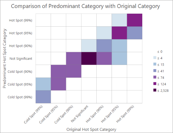

En outre, le groupe de couches contient un diagramme affichant le nombre d’entités pour chaque catégorie d’analyse d’origine et chaque catégorie prédominante. La catégorie prédominante est celle qui apparaît le plus souvent au cours de toutes les exécutions répétées de l’outil à chaque localisation.
Diagramme du nombre d’entités pour chaque catégorie d’analyse d’origine et la catégorie prédominante identifiée à partir des simulations
Ce diagramme peut faciliter l’identification des modèles d’instabilité catégorielle. Un résultat parfaitement stable dans lequel chaque catégorie d’origine concorde parfaitement avec la catégorie prédominante remplirait les diagonales de cellules.

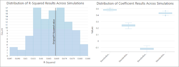

Outil Régression linéaire généralisée
Lors de l’évaluation de l’incertitude d’une analyse de type Régression linéaire généralisée, les principaux résultats de l’outil Régression linéaire généralisée sont des diagrammes qui affichent la distribution des diagnostics de régression dans les exécutions simulées, comme les coefficients des variables explicatives et R-carré. L’outil fournit un groupe de couches contenant une copie du résultat de l’analyse d’origine, une table synthétisant les résultats des exécutions répétées de l’outil d’origine et trois diagrammes affichant la distribution des coefficients R-carré, de signification statistique de Jarque-Bera et des variables explicatives standardisées.
Diagrammes d’exemple générés par l’outil lors de l’évaluation de l’incertitude d’une analyse de régression linéaire généralisée

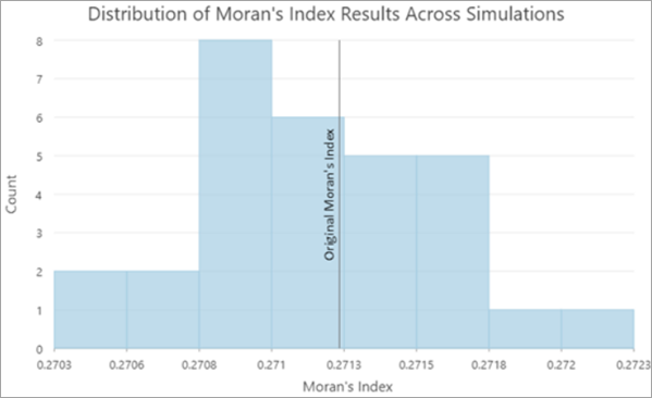

Pour les résultats de l’outil Autocorrélation spatiale (indice global de Moran), l’objectif de l’outil est de vous aider à identifier le degré de certitude de l’évaluation d’origine de l’autocorrélation spatiale globale avec une incertitude attributaire. L’outil fournit un groupe de couches avec une copie des résultats de l’analyse d’origine, une table synthétisant les résultats des exécutions répétées de l’outil et des diagrammes affichant la distribution des valeurs de l’indice de Moran et leurs scores z.
Exemple de diagramme illustrant la distribution des valeurs de l’indice de Moran
En général, la plupart des valeurs de l’indice de Moran et leurs scores z sont plus faibles que les valeurs d’origine car l’ajout de bruit non corrélé aléatoire aux valeurs de données tend à réduire l’autocorrélation spatiale des données.

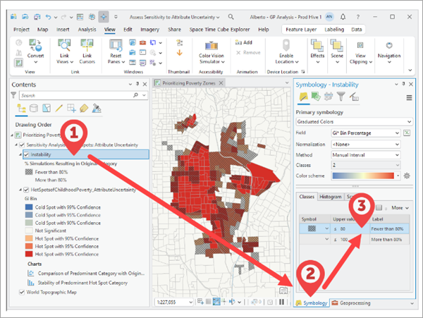

Le seuil qui définit la stabilité peut être configuré à l’aide des paramètres de symbologie de la couche. Pour modifier le seuil, vous devez d’abord rechercher et sélectionner la couche d’instabilité dans le groupe de couches en sortie. Ensuite, ouvrez la fenêtre Symbology (Symbologie), puis double-cliquez sur la cellule de valeur Upper (Supérieure) pour la classe 80 pour cent et modifiez la valeur de seuil.
Modification du seuil de stabilité

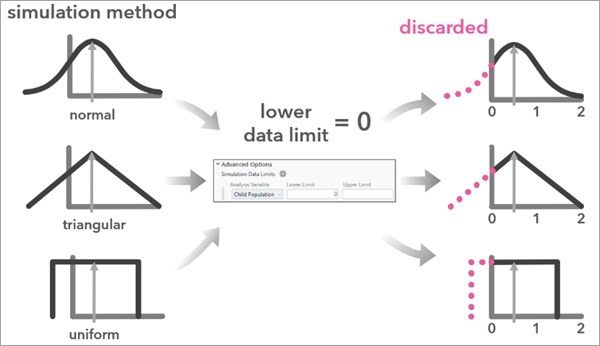

Vous pouvez définir des limites sur la plage des valeurs simulées pour une variable d’analyse. Cela peut être utile lorsque la variable d’analyse ne doit pas être négative (nombres) ou lorsque sa plage doit être comprise entre zéro et 100 (pourcentage). Utilisez le paramètre Simulation Data Limits (Limites des données de simulation) pour définir la plage des valeurs possibles pour chaque variable. Lorsque vous spécifiez une valeur pour le paramètre Simulation Data Limits (Limites des données de simulation), l’outil ignore les valeurs simulées qui sont générées en dehors de la plage spécifiée et répète la simulation.
Diagramme illustrant la façon dont les simulations gèrent les valeurs simulées en dehors des limites des données de simulation.

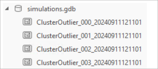

Les simulations que l’outil crée peuvent être enregistrées en tant que classes d’entités. Utilisez le paramètre Workspace for Simulation Results (Espace de travail des résultats de la simulation) pour configurer un espace de travail existant dans lequel l’outil enregistre chaque résultat de simulation.
La convention d’affectation de noms de chaque fichier suit le format indiqué ci-après : Nom des entités de résultat d’analyse _ ID de la simulation _ Horodatage de la simulation. Chaque classe d’entités de résultat de la simulation contient la structure du résultat d’analyse d’origine.
Géodatabase fichier d’exemple contenant les résultats de simulation intermédiaires générés par l’outil
Les résultats de simulation intermédiaires peuvent être utiles pour des analyses ultérieures. Par exemple, vous pouvez examiner un espace de travail des résultats de simulation de l’outil Régression linéaire généralisée pour mieux comprendre la distribution des valeurs prévues entre les simulations.

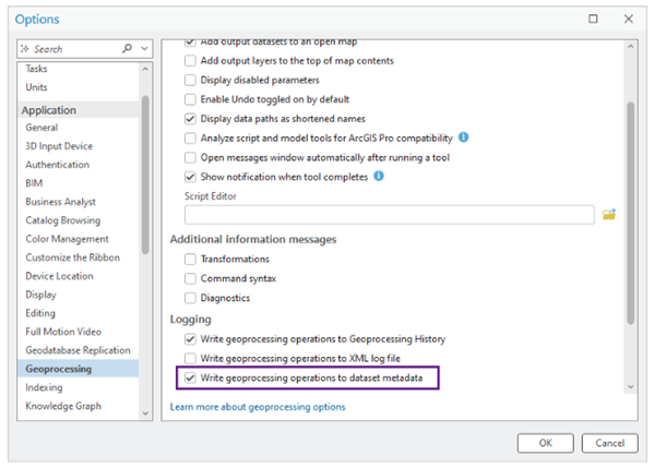

Ce paramètre est activé par défaut. Pour vérifier ce paramètre, ouvrez la boîte de dialogue Options, cliquez sur l’onglet Geoprocessing (Géotraitement), puis dans la section Logging (Journalisation), vérifiez que l’option Write geoprocessing operations to dataset metadata (Consigner les opérations de géotraitement dans les métadonnées du jeu de données) est sélectionnée.
Option Consigner les opérations de géotraitement dans les métadonnées du jeu de données sélectionnée dans l’onglet Géotraitement de la boîte de dialogue Options
