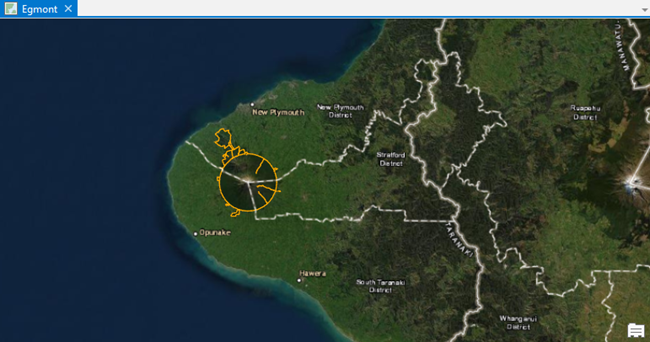

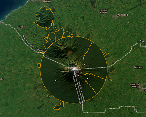

    プロジェクトが開き、ニュージーランド北島のタラナキ地方が表示されます。 エグモント国立公園の境界は、オレンジで囲まれています。 タラナキ山は、国立公園の中心部にあります。
    アクティブなビューは、Egmont という 2D マップです。 プロジェクトには、Egmont 3D という 3D シーンも含まれていますが、現在は開いていません。
    ニュージーランドのタラナキ地方の画像マップ

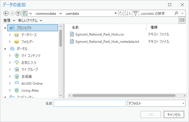

  1. マップ タブの レイヤー グループで、データの追加 をクリックします。
  2. 参照ダイアログ ボックスのナビゲーション ウィンドウで、プロジェクト の下の フォルダー をクリックします。
  3. 右側のファイル リストで、Create_points_from_a_table > commondata > userdata の順に参照します。
    参照ダイアログ ボックス
    userdata フォルダーには、.csv ファイルとメタデータを含むテキスト ファイルが格納されています。
  4. Egmont_National_Park_Huts.csv をクリックして選択し、OK をクリックします。

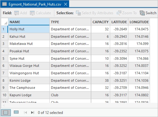

  5. コンテンツ ウィンドウで、Egmont_National_Park_Huts.csv を右クリックし、開く をクリックします。
    .csv ファイルのテーブル ビュー
    テーブルの属性には、山小屋の名前とタイプ、定員、緯度経度座標が 10 進法で表示されます。 テーブルからフィーチャクラスを作成するには、緯度経度座標 (または別の一連の XY 座標値) が必要です。

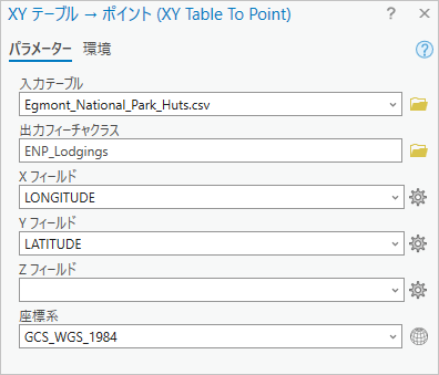

  7. コンテンツ ウィンドウで、Egmont_National_Park_Huts.csv を右クリックして、テーブルからポイントを作成 をクリックし、XY テーブル → ポイント をクリックします。
    ウィンドウに XY テーブル → ポイント ツールが表示されます。 入力テーブル パラメーターが .csv ファイルに正しく設定されます。 X フィールド と Y フィールド パラメーターも、LONGITUDE と LATITUDE にそれぞれ正しく設定されます。
    注意:
    便宜上、一部のジオプロセシング ツールは フローティング ウィンドウ で開きます。 これらのツールは、ジオプロセシング ウィンドウで開くこともできます。
  8. 出力フィーチャクラス テキスト ボックスで、名前を ENP_Lodgings に変更します。
    パス全体を削除してその名前に置き換えることができます。 デフォルト ジオデータベースへのパスは、自動的に元に戻ります。 (ENP とは、Egmont National Park (エグモント国立公園) の略称です)。
  9. このテーブルには山小屋の標高値が含まれていないため、Z フィールド パラメーターを空白のままにします。
    XY テーブル → ポイント ウィンドウ
    座標系 パラメーターを GCS_WGS_1984 に設定します。 この座標系は、緯度経度の値で一般的に使用される座標系であるため、デフォルトで使用されます。 メタデータ テキスト ファイルを調べ、この設定が正しいことを確認します。

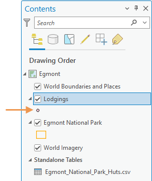

  3. コンテンツ ウィンドウで、ENP_Lodgings レイヤーを右クリックし、プロパティ をクリックします。
  4. レイヤー プロパティ ダイアログ ボックスの 一般 タブにある 名前 テキストボックスで、レイヤー名を Lodgings に変更します。 OK をクリックします。
    コンテンツ ウィンドウで、レイヤー名が更新されます。 ジオデータベースのフィーチャクラスの名前 (レイヤーのデータ ソース) は変更されません。

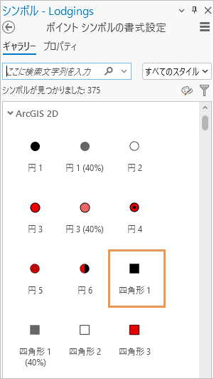

  4. 必要に応じて、ウィンドウの上部の ギャラリー タブをクリックします。 シンボルのスクロール ボックスで、ArcGIS 2D にある 四角形 1 をクリックします (四角形 1 (40%) ではなく、黒く塗りつぶされたシンボルを選択します)。
    シンボル ギャラリーに四角形 1 を表示したシンボル ウィンドウ

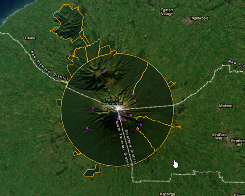

  16. リボンの マップ タブをクリックします。 ナビゲーション グループで、ブックマーク をクリックします。 Egmont ブックマーク で、Taranaki Region をクリックします。
    マップが地方を表示する縮尺まで縮小され、シンボルは、マップ上に表示されなくなります。
  17. マップ ビューの下部のマップ縮尺ボックスで、ドロップダウン矢印をクリックして、1:500,000 をクリックします。
    レイヤーが表示され、フィーチャが最小サイズで表示されます。
  18. 徐々に拡大すると、シンボル サイズも大きくなります。

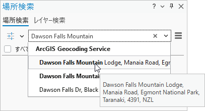

    Dawson Falls Mountain Lodge を名前で検索します。
  4. 場所検索 ウィンドウの検索ボックスに Dawson Falls Mountain と入力します。 Enter キーは押さないでください。
    入力するに従って、候補のリストが表示および更新されます。
  5. Dawson Falls Mountain Lodge (複数件表示される場合もあります) の最初のエントリーの上にポインターを置き、住所が Dawson Falls Mountain Lodge, Manaia Road, Egmont National Park, Taranaki, 4391, NZL であることを確認します。
    Dawson Falls Mountain Lodge の候補を表示する場所検索ウィンドウ
  6. ハイライト表示されたエントリーをクリックします。

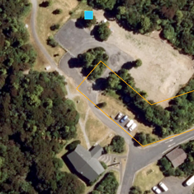

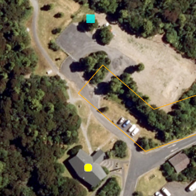

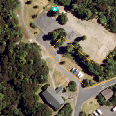

    マップが拡大表示され、Manaia Road の終端にマーカーが付けられます。
  7. ビューの下部にあるマップ縮尺ボックスで、ドロップダウン矢印をクリックし、1:1,000 をクリックします。
    マーカーはロッジの建物から北に約 70 メートル離れた場所にあります。
    Manaia Road の終端がズームされたマップ
  8. 場所検索 ウィンドウでマーカーを右クリックして、フィーチャクラスに追加 を選択します。
  9. フィーチャクラスに追加 ダイアログ ボックスで、Lodgings を展開して、Lodgings フィーチャ テンプレートをクリックします。
    フィーチャクラスに追加ダイアログ ボックスで Lodgings フィーチャ テンプレートを選択
  10. OK をクリックします。
  11. 場所検索 ウィンドウの検索ボックスで、削除 をクリックして、住所を消去します。
    一時的なマーカーが、マップから削除されます。 Lodgings レイヤーに新しいフィーチャが追加され、選択されています。 これは、ユーザーが編集内容を保存するまで、フィーチャクラスには保存されません。

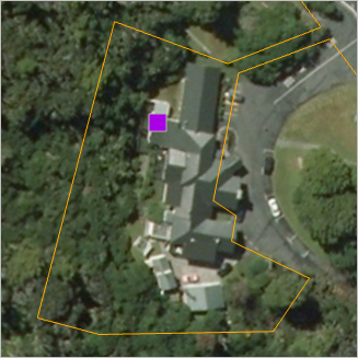

  3. マップ上で、選択されたフィーチャにポインターを合わせます。 マウス ポインターが 4 方向矢印に変わったら、フィーチャを建物にドラッグしてマウス ボタンを放します。
    建物上に移動したフィーチャ
    建物上に黄色のハイライトが表示されました。 編集をコミットしない場合、元のフィーチャの位置が表示されたままになります。
  4. 編集ツールバーで 完了 をクリックします。
    マップ上で、選択されたフィーチャが建物に移動します。 フィーチャの配置が適切でない場合は、クイック アクセス ツールバー で 元に戻す をクリックします。 フィーチャの修正 ウィンドウで 移動 をクリックし、この操作を繰り返します。

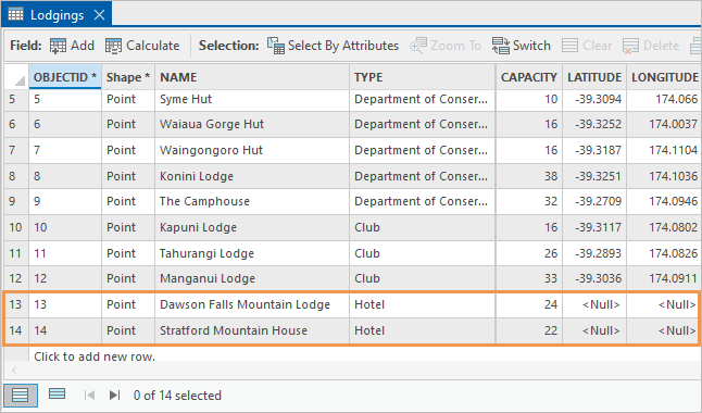

  5. リボンの 編集 タブの 選択 グループで、属性 をクリックします。
    属性 ウィンドウが表示され、選択したフィーチャの属性が表示されます。 ウィンドウの下半分の 属性 タブの NAME フィールドは、場所検索 ウィンドウの検索の情報を使用して、自動的に設定されます。
  6. 属性 タブで、NAME テキスト ボックス内をクリックして Dawson Falls Mountain Lodge と編集します。 Tab キーを押します。
  7. TYPE ボックスに Hotel と入力して Tab キーを押します。
  8. CAPACITY ボックスに 24 と入力して、Enter キーを押します。 適用 をクリックします。
    Dawson Falls Mountain Lodge の更新された属性を表示する属性ウィンドウ
    LATITUDE と LONGITUDE フィールドには、 値を残しておきます。
  9. 編集 タブの 編集の管理 グループで、保存 をクリックします。 編集の保存 プロンプトで、はい をクリックします。
    新しいフィーチャに対する空間と属性の両方の編集が保存されます。

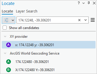

公園内の 2 つ目のホテルは、Pembroke Road 沿いの Stratford Mountain House です。 この場所を緯度経度の座標で検索します。
  1. 場所検索 ウィンドウをアクティブにします。 検索ボックスに 174.12248, -39.306201 と入力して (またはコピーして貼り付けて)、Enter キーを押します。
    候補位置が表示された場所検索ウィンドウ
    XY provider と ArcGIS World Geocoding Service の両方で、結果が見つかります。 ウィンドウでハイライト表示された XY provider の位置がマップ上で拡大表示され、マーカーが付けられます。

  5. 属性 ウィンドウをアクティブにします。 属性 タブで NAME テキスト ボックス内をクリックし、X 座標と Y 座標を Stratford Mountain House に置き換えます。 Tab キーを押します。
  6. TYPE ボックスに Hotel と入力して Tab キーを押します。
  7. CAPACITY ボックスに 22 と入力して、Enter キーを押します。 適用 をクリックします。
  8. リボンの 編集 タブで、編集の管理 グループの 保存 をクリックします。 編集の保存 プロンプトで、はい をクリックします。
  9. 選択 グループで、選択解除 をクリックします。
    マップに追加されたフィーチャ
  10. コンテンツ ウィンドウで、Lodgings レイヤーを右クリックし、属性テーブル をクリックします。 テーブルの下部へスクロールします。
    Lodgings レイヤーの属性テーブル
    このテーブルには、作成したばかりの 2 つのフィーチャのレコードを含む、14 件のレコードがあります。

    Lodgings レイヤーが コンテンツ ウィンドウの 2D レイヤー カテゴリーに表示され、フィーチャがマップに描画されます。
  4. リボンの マップ タブの ナビゲーション グループで、マップ操作 ツール が選択されていることを確認します。
  5. マウス ボタンとマウスのホイール ボタンを使用して、シーンのズーム、画面移動、傾斜、回転を行います。 または、シーン内で スクリーン ナビゲーター を使用します。
    これらのフィーチャは、3D サーフェス上の適切な位置に表示されますが、山に貼り付いた紙切れのようにシンボルがサーフェス上に横たわった状態で配置されます。
    ヒント:
    ナビゲーション中に位置がわからなくなった場合は、Egmont 3D ブックマークのいずれかに移動します。
  6. コンテンツ ウィンドウで、Lodgings レイヤーを 2D レイヤー カテゴリーから 3D レイヤー カテゴリまでドラッグします。
    レイヤーが 3D 描画プロパティを使用するようになりました。
  7. コンテンツ ウィンドウで、Lodgings レイヤーをダブルクリックしてプロパティを開きます。
  8. レイヤー プロパティ ダイアログ ボックスの 表示 タブをクリックします。 シーンにシンボルを表示 で、画面単位 オプションが選択されていることを確認します。 透視図法の改善 チェックボックスをクリックし、OK をクリックします。
    シンボルは、サーフェス上に立った状態で配置され、適切なサイズで表示されるようになりました。
  9. コンテンツ ウィンドウで、Lodgings レイヤーのシンボルをクリックします。
  10. 必要に応じて、シンボル ウィンドウの ポイント シンボルの書式設定 の下の ギャラリー タブをクリックします。
  11. シンボルのリストで、ArcGIS 3D にある 立位立方体 をクリックします。
    シンボル ギャラリーで選択された立位立方体シンボル
    シンボルがマップ上で更新されます。
  12. ウィンドウの上部にある プロパティ タブをクリックします。 必要に応じて、その下の シンボル タブ をクリックします。
  13. 色 のドロップダウン矢印をクリックし、いずれかの色をクリックします。 サイズ 設定を 9 pt に変更して、適用 をクリックします。
    注意:
    縮尺ベースのサイズ設定は、シーンでは使用できません。 このシーンでは、9 ポイントのシンボルがほとんどの縮尺で有効ですが、縮尺によっては小さすぎたり大きすぎたりする可能性があります。
  14. ナビゲーション ツールと Egmont 3D ブックマークを使用して、引き続きシーンの操作を行います。
    3D ロッジ シンボルを含むシーンの表示
