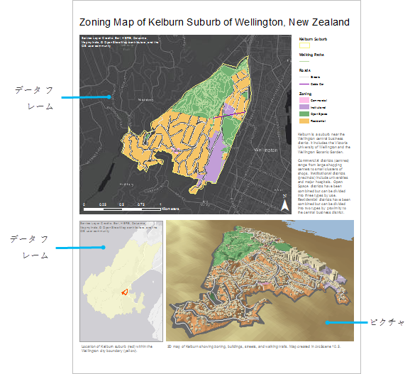

インポートする ArcMap マップ パッケージには、2 つのデータ フレームと 1 つのレイアウトで構成されたマップ ドキュメントが含まれています。 一方のデータ フレームは、Wellington の Kelburn 郊外の区域を表示します。 もう一方のデータ フレームは、市における郊外の位置関係を示します。
両データ フレームはレイアウト上に表示され、凡例、ピクチャー、マップ エレメントも含みます。
ArcMap レイアウト

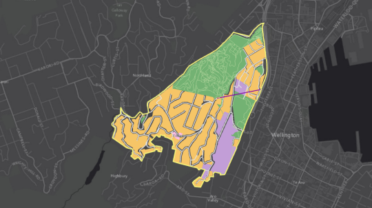

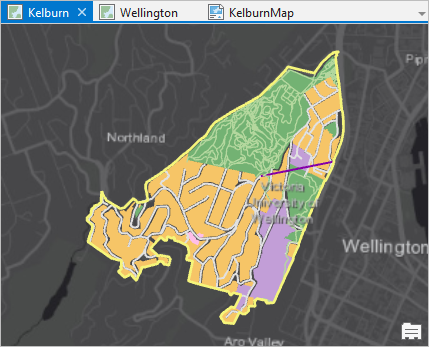

    ケルバーン郊外のマップ ビュー
    Kelburn という名前のマップ ビューが表示されます。 このマップは、ArcMap マップ ドキュメント内の 2 つのデータ フレームのいずれかに対応しています。 郊外の境界線、歩道、道路、および区域を表すレイヤーがダーク グレーのベースマップ上に表示されます。 カタログ ウィンドウを使用すると、マップ ドキュメントとともにインポートされた他のアイテムを表示できます。

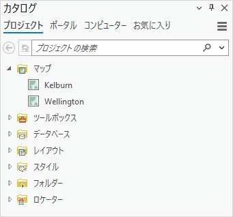

  6. カタログ ウィンドウの プロジェクト タブで、マップ コンテナー を展開します。
    カタログ ウィンドウ

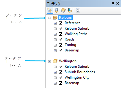

    プロジェクトには、2 つのマップ (開いた Kelburn マップと Wellington というマップ) があります。 Wellington マップは、ArcMap ドキュメントの 2 つ目のデータ フレームに対応します。 ArcMap ドキュメントの各データ フレームは、ArcGIS Pro の個別のマップになります。
    次の図は、ArcMap のコンテンツ ウィンドウに表示される 2 つのデータ フレームを示します。
    ArcMap のコンテンツ ウィンドウ

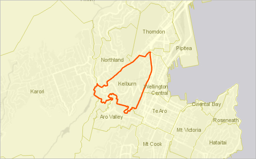

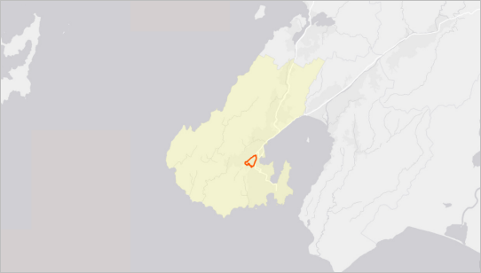

    Wellington のマップの概要
    Wellington 市の境界は明るい黄色で表示されています。 ケルバーン郊外は赤のアウトラインでマークされています。

Kelburn マップは郊外の地区指定を示しています。 郊外の 50 パーセント以上が居住用区域になっています。 約 35 パーセントがオープン スペース区域に指定されています。 約 12 パーセントを Victoria University of Wellington が占有しており、施設区域として指定されています。 1 パーセント未満が商用区域になっています。

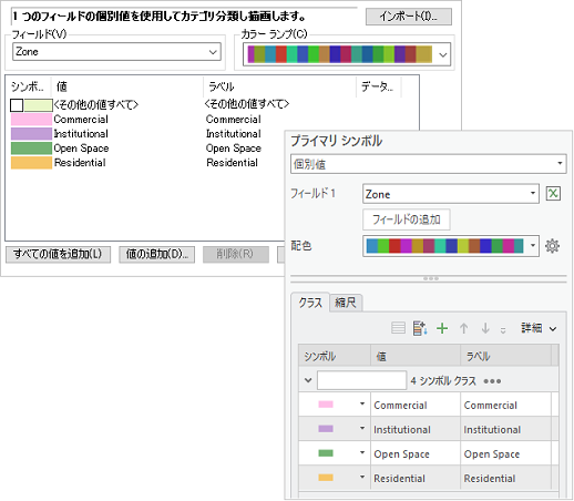

  2. コンテンツ ウィンドウで、Zoning レイヤーをクリックして選択します。
  3. リボンの フィーチャ レイヤー タブをクリックします。 描画 グループで シンボル をクリックします (ドロップダウン矢印ではなくボタンをクリックします)。
    シンボル ウィンドウが表示されます。 ArcMap と同じように、Zoning レイヤーがレイヤー属性テーブルの Zone フィールドの個別値でシンボル表示されます。
    ArcMap と ArcGIS Pro のシンボル設定
    ArcMap (上) と ArcGIS Pro (下) に、Zoning レイヤーのシンボル プロパティが表示されています。
    ArcGIS Pro と ArcMap は異なる方法を使ってシンボルを構築しますが、インポートされたシンボルの表示は通常は同じです。 ArcGIS Pro でシンボルをモデル化する方法については、「シンボル」をご参照ください。

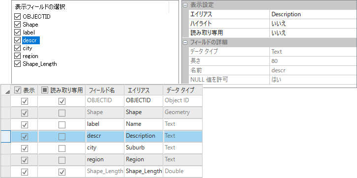

  4. コンテンツ ウィンドウで、Roads レイヤーを右クリックし、データ設計 > フィールド をクリックします。
    Roads 属性テーブルのフィールド ビューが開きます。 フィールド ビューを使用して、フィールド プロパティを表示および編集します。 次の図は、フィールド名、エイリアス、データ タイプなどのプロパティが変更されずにインポートされたことを示しています。
    ArcMap と ArcGIS Pro のフィールド プロパティ
    ArcMap (上) および ArcGIS Pro (下) に Roads レイヤーの descr フィールドのプロパティが表示されています。 いずれの場合も、フィールド名は descr、エイリアスは Description、データ タイプは Text です。

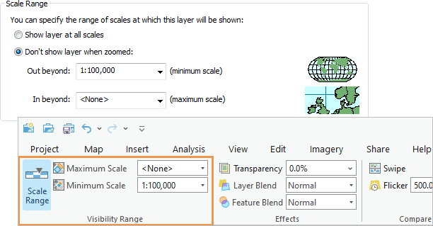

    表示範囲 グループでは、最小縮尺 の設定が 1:100,000 であることに注目してください。 これは、ArcMap のレイヤーの 縮尺範囲 設定と一致します。
    ArcMap と ArcGIS Pro の縮尺範囲設定
    上: ArcMap レイヤー プロパティの Suburb Boundaries レイヤーの縮尺範囲設定が表示されています。 下: ArcGIS Pro のリボンに表示縮尺範囲設定が表示されています。

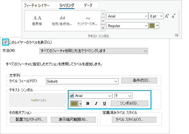

  10. リボンの ラベリング タブをクリックします。
    レイヤー グループの ラベル ボタン が選択されています。 これにより、レイヤーのラベリングが有効になっていることが確認されます。 ボタンをクリックすると、ラベルのオン/オフが切り替わります。
    テキスト シンボル グループにラベル シンボル プロパティが表示されます。 フォントは Arial 8 ポイント標準であり、色は Lichen Green です (RGB 値は 137, 137, 68)。 これらの設定は ArcMap のレイヤー プロパティ設定に一致しています。
    ArcGIS Pro と ArcMap のラベル設定
    上: ArcGIS Pro のリボンに Suburb Boundaries レイヤーのラベル プロパティが表示されています。 下: ArcMap での対応する設定が表示されています。

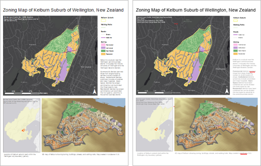

ArcMap レイアウトと ArcGIS Pro レイアウトをざっと見て比較すると、ほとんど同じであることがわかります。 ここでは、いくつかのレイアウト エレメントを詳しく調査します。
ArcMap マップ レイアウトと ArcGIS Pro マップ レイアウトの並列表示
最初の画像は ArcMap レイアウト、2 番目の画像は ArcGIS Pro レイアウトを示しています。

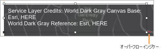

    テキスト エレメントの横にあるオーバーフロー インジケーター
    オーバーフロー インジケーターは、テキスト エレメントの右下の選択ハンドルの近くに配置されています。
    ヒント:
    マウス ホイールがない場合は、レイアウト ビューの下部にある拡大倍率の設定を使用してレイアウトのズーム レベルを変更できます。
  8. テキスト エレメントの中央下の選択ハンドルにマウス ポインターを合わせます。 マウス ポインターが両矢印に変わったら、少し下にドラッグします。
    World Light Gray Canvas Base の著作権の完全なリストが表示され、オーバーフロー インジケーターが表示されなくなります。
  9. コンテンツ ウィンドウで、Text 5 エレメントをクリックして選択します。 選択したエレメントを右クリックし、選択セットにズーム をクリックします。
  10. 少し縮小して、オーバーフロー インジケーターを表示します。
  11. 中央下の選択ハンドルにマウス ポインターを合わせ、下にドラッグしてその他の著作権を表示します。

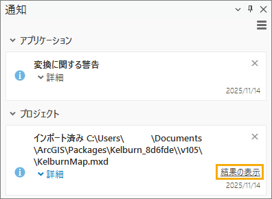

    ArcGIS Pro ウィンドウの上部にある 通知 インジケーター に青色の点が表示されています。 これは、確認が必要な通知があることを意味します。
  14. 通知 インジケーター をクリックします。
    通知 ウィンドウに 2 つの通知が表示されます。1 つは先に表示された変換に関する警告で、もう 1 つはインポート処理に関する通知です。
  15. 通知 ウィンドウの プロジェクト で 2 つ目の通知にマウス ポインターを合わせて 結果の表示 をクリックします。
    通知ウィンドウ内の結果の表示リンクを含むメッセージ
    メッセージの上にマウス ポインターを置くと、結果の表示リンクが表示されます。
    ブラウザー タブ (ローカル ファイルにポイントする) がインポートの結果とともに開きます。 ベースマップ レイヤーをサービスに直接公開することはできないという警告が 3 回表示されます。 この警告が 3 回表示される理由は、Wellington マップにベースマップがあり、Kelburn マップにベースマップとベースマップ参照レイヤーがあるためです。 これは重大度の高い警告ですが、この警告が重要となるのは、マップを共有している場合に限ります。
    それ以外の 3 つの警告は、インポートしたレイアウトに問題がある可能性を示しています。 これらは一般的な警告であり、必ずしもこのレイアウトの問題を示しているわけではありません。 ただし、サービス レイヤーの著作権がダイナミック テキストであるため、ダイナミック テキスト タグに関する警告が、テキスト エレメントのオーバーフロー インジケーターについて説明する可能性があります。

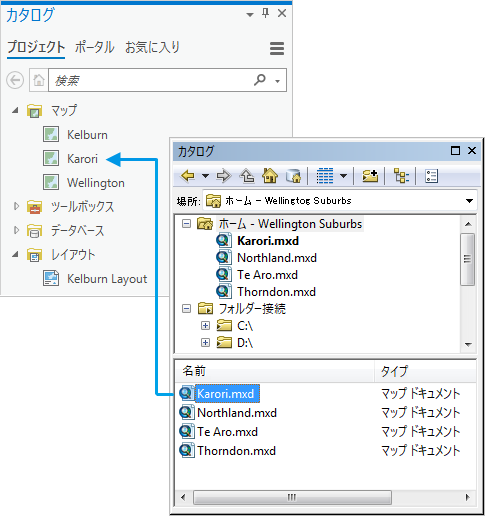

    ArcCatalog や、ArcMap の カタログ ウィンドウから、ArcGIS Pro の カタログ ウィンドウにマップ ドキュメントをドラッグしてインポートすることもできます。 1 回の処理でインポートできるように、複数のマップ ドキュメントを選択します。
    ArcMap のカタログ ウィンドウから ArcGIS Pro のカタログ ウィンドウへのマップ ドキュメントのドラッグ
    複数のマップ ドキュメントを 1 つの ArcGIS Pro プロジェクトにインポートできます。

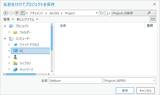

  1. クイック アクセス ツールバー で プロジェクトの保存 をクリックします。
    名前を付けてプロジェクトを保存 参照ダイアログ ボックスが表示されます。 このダイアログ ボックスは、最初のデフォルトでは C:\Users\<user>\Documents にプロジェクトを保存しますが、最後に使用された場所を開くので、場所は異なる可能性があります。
    ヒント:
    一般オプション で、プロジェクトを保存するカスタムの場所を設定することもできます。 参照ダイアログ ボックスのデフォルトの動作は、カタログ参照オプションでも変更できます。
  2. 必要に応じて別のフォルダーの場所を参照して、プロジェクトを保存します。
  3. 名前 ボックスに「Kelburn」と入力します。
    名前を付けてプロジェクトを保存ダイアログ ボックス
  4. 保存 をクリックします。
    プロジェクト ファイルと関連アイテム (デフォルト ジオデータベースやツールボックスなど) は、プロジェクトと同じ名前を持つフォルダーに保存されます。
