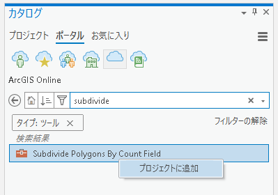

  1. ArcGIS Pro にサイン インしてポータルをアクティブ化します。
  2. 使用するジオプロセシング サンプルのポータルを検索します。
  3. 必要に応じて、アイテム タイプ: ツール だけに検索結果を絞り込んで、ジオプロセシング サンプルを見つけやすいようにします。
  4. 使用するアイテムが見つかったら、それを右クリックして プロジェクトに追加 を選択します。
    プロジェクトに追加コマンドを使用したホスト ジオプロセシング サンプル アイテム
