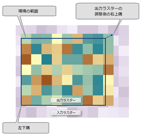

範囲
範囲 環境は、画像処理の対象範囲を制御するために使用します。 範囲環境を使用するツールは、範囲内にある画像ピクセルおよび入力フィーチャのみを処理します。
出力範囲を定義する場合、スナップ対象ラスター環境も指定していない限り、指定した範囲の左下隅が出力ラスターの左下隅になります。
その位置から、指定した範囲が出力画像内に収まるように、出力画像の右上隅が調整されます。 右上隅が調整されるかどうかは、出力ピクセル サイズによって決まります。 出力画像の範囲の幅および高さは、出力ピクセル サイズの倍数になります。 最終結果は、実際の出力画像の範囲が、範囲環境で指定した範囲よりもわずかに大きくなります。
調整された出力ラスターの範囲
調整された出力ラスターの範囲が表示されます。
出力範囲の左下隅が入力ラスターのどのピクセルの隅にも一致しない場合、入力および出力画像およびラスターの間で、ピクセル配置のシフトが作成されます。 このピクセル配置の差は、解析を実行するための入力画像のリサンプリングを引き起こします。 共一次内挿法を使用するサーフェス ツール以外のほとんどの Spatial Analyst ツールでは、最近隣内挿法リサンプリング手法が使用されます。
ほとんどの画像処理ツールでは、出力範囲環境が指定された場合、解析を実行する前にその環境が入力に適用されます。 ただし、内挿ツールなどの他の一部のツールの場合、出力範囲は、解析が実行された後にのみ出力に適用されます。

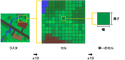

セル サイズ
セル サイズ 環境は、Image Analyst ツールの出力ラスターの解像度を制御します。
この環境のデフォルト設定値は、入力データの最大セル サイズ です。このセル サイズは、入力ラスター データセットの最大 (最も粗い) セル サイズです。 フィーチャクラスをツールの入力値とした場合、デフォルトのセル サイズはそのフィーチャクラスの範囲の幅または高さ (どちらか短いほう) を 250 で割ったサイズになります。
Image Analyst での、正方形ラスター セルに対する操作
Image Analyst の演算は、正方形ラスター セル (セル幅 = 高さ) を基準としています。
入力ラスター データセットよりも小さいセル サイズを指定する場合は注意が必要です。 新しいデータを作成せずに最近隣接内挿法リサンプリングを使用してセルが内挿されるため、結果の精度は最も粗い入力値と同じ程度になります。

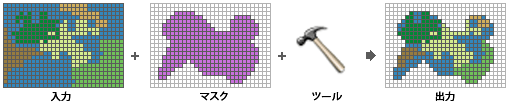

マスク
マスク環境は、解析実行時に対象範囲となるセル位置を特定するために使用されます。 マスクの範囲外のすべての入力セルには、結果で NoData 値が割り当てられます。 マスクはラスターでもフィーチャ データセットでもかまいません。
ほとんどのラスターおよび画像ツールでは、マスク環境が指定された場合、解析を実行する前にその環境が入力に適用されます。 ただし、内挿ツールなど他の一部のツールの場合、マスクは、解析が実行された後にのみ出力に適用されます。
マスクは解析対象範囲となる場所を識別します
マスク (紫色のセル) は、操作時に解析対象範囲となる場所を識別します。 白のセルは、NoData を表しています。
