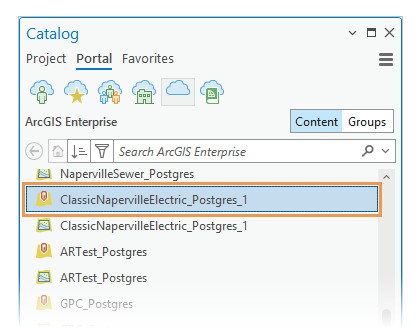

  4. [カタログ] ウィンドウで [ポータル] タブをクリックし、 [ArcGIS Online] ArcGIS Online など、編集しているネットワーク フィーチャ レイヤーを含む「 ポータル コンテンツ タブ 」をクリックします。
  5. ユーティリティ ネットワーク フィーチャ レイヤーを右クリックして、 [新しく追加] 新規に追加 をクリックし、 [マップ] マップの追加 をクリックします。
    ポータル コンテンツ
    「 ClassicNapervilleElectric_Postgres_1 」などのユーティリティ ネットワーク フィーチャ レイヤーが、現在のプロジェクトの新しいマップに追加されます。

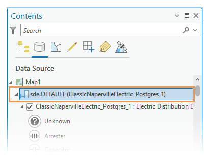

  2. [コンテンツ] ウィンドウで [データ ソース別にリスト] タブ データ ソース別にリスト をクリックし、「 SDE.DEFAULT (ClassicNapervilleElectric_Postgres_1) 」などのフィーチャ サービスをクリックします。
    コンテンツ ウィンドウ

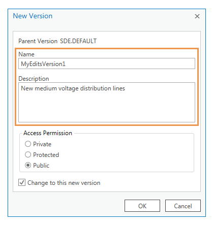

  4. [新しいバージョン] ダイアログ ボックスで [名前] テキスト ボックスをクリックし、作成するバージョンの名前を入力します。
    バージョンをさらにドキュメント化するには、 [説明] テキスト ボックスをクリックして、新しいバージョンの目的を説明する簡潔な文章を入力します。
    新しいバージョン
  5. [アクセス権] セクションで、次のいずれかをクリックします。
    プライベート
    所有者またはジオデータベース管理者のみがバージョンを表示または変更できます。
    プロテクト
    すべてのユーザーがバージョンを表示できますが、編集できるのは所有者とジオデータベース管理者のみです。
    パブリック
    読み取り/書き込み (更新、挿入、削除) の権限を持つすべてのユーザーがバージョンを表示または編集できます。
  6. [この新しいバージョンに変更] チェックボックスをオンにします。
  7. [OK] をクリックします。

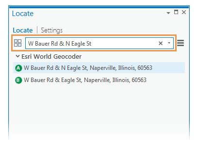

  1. リボンの [マップ] タブをクリックします。 [照会] グループの [場所検索] 場所検索 をクリックします。
  2. [場所検索] ウィンドウに、住所または道路の交差点を入力し (例: 「 W Bauer Rd & N Eagle St 」)、 Enter キーを押します。
    ウィンドウに住所の候補リストが表示されます。
    場所検索ウィンドウ
  3. 住所の候補をダブルクリックします。
    または、右クリックして、 [ズーム] ズーム または [画面移動] 画面移動 をクリックします。
    マップが住所または道路名にズームまたは画面移動します。

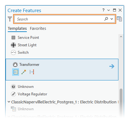

  2. [編集] タブの [フィーチャ] グループで、 [作成] フィーチャ作成 をクリックします。
    [フィーチャ作成] ウィンドウが表示されます。
  3. [フィーチャ作成] ウィンドウで、ネットワーク フィーチャを作成するフィーチャ テンプレートをクリックします。
    特定の単語かフレーズを含む「 フィーチャ テンプレートを検索 」するには、 [検索] ボックス 検索 をクリックして、検索基準を入力します。 検索では、大文字と小文字は区別されません。
    フィーチャ作成ウィンドウ

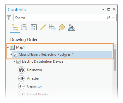

  1. [コンテンツ] ウィンドウで [描画順にリスト] タブ 描画順にリスト をクリックし、編集したユーティリティ ネットワーク フィーチャ レイヤーをクリックします。
    ルールや関連付けなどの「 ネットワーク フィーチャ レイヤーのプロパティ 」を表示するには、レイヤーを右クリックして [プロパティ] プロパティ をクリックします。
    コンテンツ ウィンドウ
