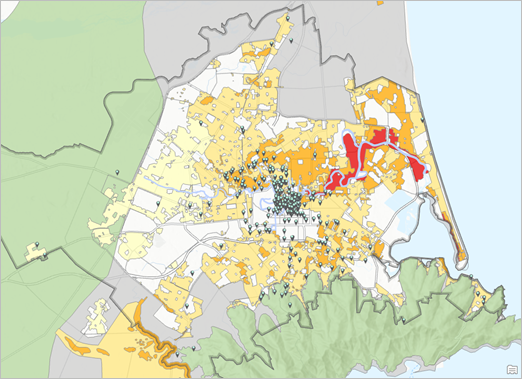

    Проект открывается с картой, показывающей городскую территорию Крайстчерча, Новая Зеландия.
    Карта городской территории Крайстчерча

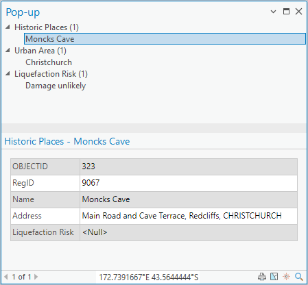

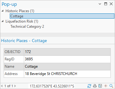

  7. На карте щелкните историческое место.
    Всплывающее окно, показывающее атрибуты объектов для обоих выбранных слоев
    Во всплывающем окне отображаются атрибуты исторического места и содержащего его полигона риска.
    Подсказка:
    В верхней части всплывающего окна вы увидите отображаемое значение или основной атрибут для объектов в обоих слоях. В этом примере выбран объект с именем Коттедж, и его атрибуты показаны в нижней части панели. Чтобы просмотреть атрибуты объекта риска разжижения, щелкните значение в разделе Liquefaction Risk в верхней части всплывающего окна.
  8. Нажмите еще несколько объектов исторических мест, затем закройте панель всплывающего окна.
    Во всплывающем окне отображается интересующая информация: категория риска, связанная с каждым историческим местом. Однако выбор объектов по одному — не самый эффективный способ получить эту информацию. С помощью пространственного соединения вы можете добавить атрибуты риска разжижения к слою Historic Places.

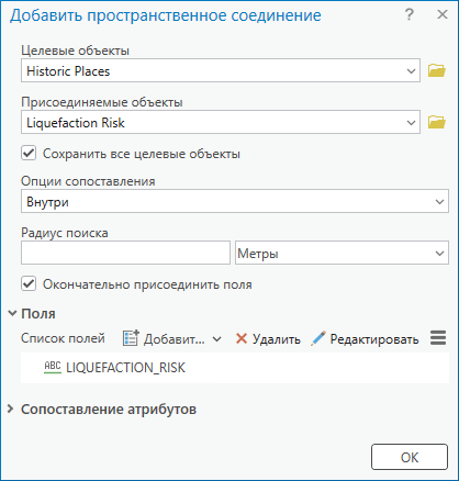

  1. На панели Содержание щелкните правой кнопкой мыши слой Historic Places, выберите Соединения и связи и выберите Добавить пространственное соединение .
    Инструмент Добавить пространственное соединение откроется во всплывающем окне. Параметр Целевые объекты правильно установлен для слоя Historic Places.
  2. Щелкните стрелку раскрывающегося списка Соединить объекты и выберите Liquefaction Risk.
    Атрибуты этого слоя будут добавлены в таблицу Historic Places.
  3. Щелкните стрелку раскрывающегося списка Опции сопоставления и выберите Внутри.
    Каждое историческое место получит атрибуты полигона риска разжижения, в пределах которого оно находится. (В этом случае опция пересечения по умолчанию также будет работать, поскольку объект, находящийся внутри другого объекта, также пересекает его.)
  4. Включите опцию Окончательно присоединить поля.
    Если опция не включена (настройка по умолчанию), пространственное соединение существует только на текущей карте и может быть удалено в любой момент. Исходные данные целевой таблицы не изменяются. Если опция включена, соединенные атрибуты изменяют исходные данные целевой таблицы.
    Вы сделаете соединение постоянным, потому что позже в этом уроке вы присоедините дополнительные объекты к слою Historic Places. Это невозможно сделать, если в слое есть временное соединение.
    Подсказка:
    Для этого рабочего процесса также можно использовать инструмент геообработки Пространственное соединение. Инструмент Пространственное соединение создает новый класс пространственных объектов с атрибутами целевых и соединяемых объектов. Входные наборы данных не изменяются. В этом руководстве вместо этого используется Добавить пространственное соединение, чтобы можно было выполнить соединение без создания нового выходного набора данных.

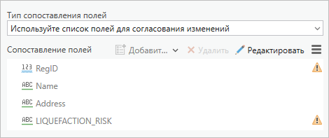

  5. Разверните заголовок Поля.
    Параметр сопоставления полей отображает список полей слоя Liquefaction Risk. Поле CATEGORY – единственное из тех полей, которое вам нужно добавить в слой Historic Places. Вы удалите остальные.
  6. В списке полей щелкните поле CREATEDDATE, чтобы выбрать его. Нажмите клавишу Shift и щелкните поле Shape_Area.
    Выбраны четыре поля.
  7. Щелкните Удалить .
    Раздел сопоставление полей диалогового окна Добавить пространственное соединение
    Выбранные поля удалятся, останется только поле CATEGORY.
    В слое Liquefaction Risk значение поля CATEGORY понятно. Однако в контексте исторических мест его значение не очевидно. Вы переименуете поле перед запуском инструмента. (Исходное название останется в таблице Liquefaction Risk.)

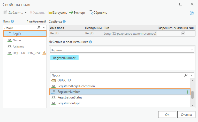

  8. В параметре сопоставление полей нажмите Редактировать .
    Откроется диалоговое окно Свойства поля. Вверху в разделе Свойства вы увидите свойства поля CATEGORY, такие как его имя, псевдоним и тип.

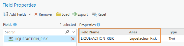

  9. В ячейке Имя поля выделите существующее значение (CATEGORY) и замените его на LIQUEFACTION_RISK.
  10. В ячейке Псевдоним выделите существующее значение и замените его на Liquefaction Risk.
    Диалоговое окно Свойства поля показывает новое имя поля и псевдоним
    Псевдоним — это отображаемое имя, которое по умолчанию отображается в таблице атрибутов и в большинстве контекстов геообработки. Псевдоним может включать пробелы; имя поля не может.
  11. Щелкните ОК в диалоговом окне Свойств поля.
    Диалоговое окно Добавить пространственное соединение
  12. Нажмите ОК, чтобы запустить инструмент Добавить пространственное соединение.

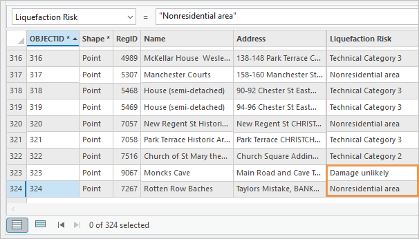

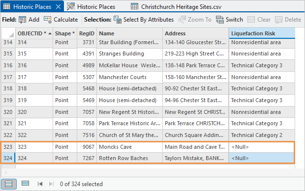

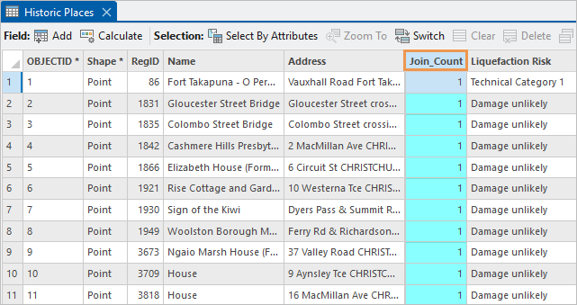

  13. После завершения операции на панели Содержание щелкните правой кнопкой мыши слой Historic Places и щелкните Таблица атрибутов .
    Переименованное поле Category из слоя Liquefaction Risk добавилось в таблицу и отображает его псевдоним Liquefaction Risk. Каждое историческое место теперь связано с категорией риска полигона, в котором оно находится. Также добавлено поле Join_Count. Значение в этом поле равно 1 для каждой записи, поскольку каждое историческое место связано ровно с одним полигоном риска.
    Вы удалите поле Join_Count, которое вам не нужно.
  14. В таблице Historic Places щелкните заголовок поля Join_Count, чтобы выбрать поле.
    Таблица атрибутов с выбранным полем
  15. Щелкните правой кнопкой мыши выбранный заголовок поля и выберите Удалить .
  16. В строке Удалить поле выберите Да.

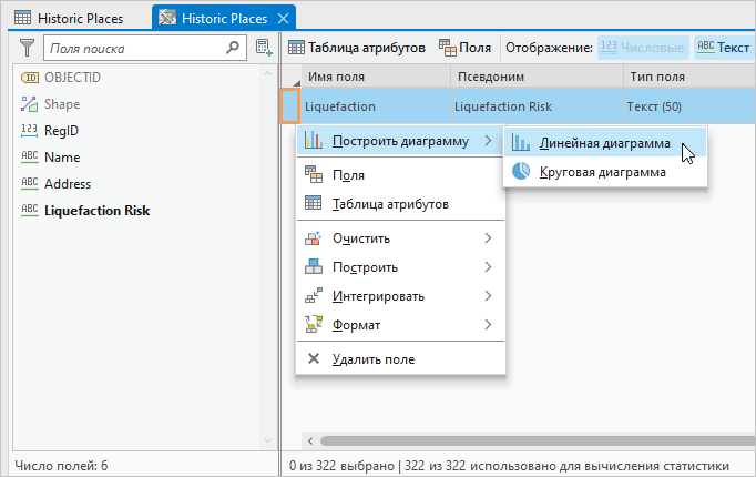

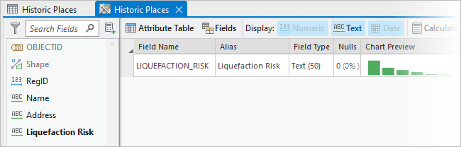

Вы откроете вид Data Engineering таблицы Historic Places, чтобы просмотреть статистику объединенной таблицы и создать диаграмму.
  1. В таблице Historic Places щелкните заголовок поля Liquefaction Risk, чтобы выбрать поле.
  2. Щелкните правой кнопкой мыши выбранный заголовок и выберите Просмотреть статистику .
    Вид Data Engineering таблицы атрибутов исторических мест
    Откроется вид Data Engineering таблицы и отобразится статистика для поля LIQUEFACTION_RISK:
    • Значение Количества — 322 (100%). Это подтверждает, что для каждого исторического места существует значение риска разжижения.
    • Существует шесть уникальных значений. Таблица Liquefaction Risk фактически содержит семь уникальных значений. Это означает, что исторических мест ни в одной из категорий риска нет. (К счастью, это красная зона.)
    • Режим или наиболее распространенное значение — Nonresidential area (Нежилая территория).
    • Наименее распространенное значение — Technical Category 1 (техническая категория 1).

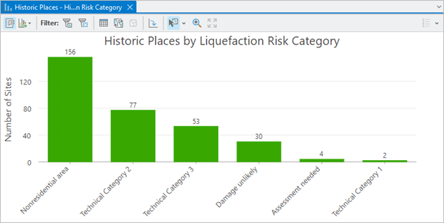

    Экранная подсказка дает процентную разбивку значений. Около половины исторических мест находятся в нежилых районах, около четверти во второй технической категории и так далее.

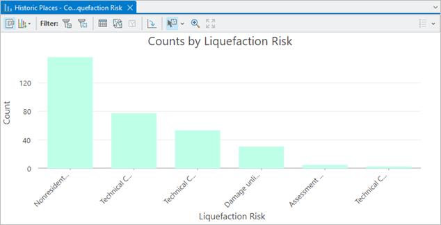

  4. Щелкните правой кнопкой мыши заголовок строки (квадрат у левого края строки), выберите Создать диаграмму и выберите Линейчатая диаграмма .
    Вид Data Engineering, показывает раскрывающиеся параметры для поля LIQUEFACTION_RISK
    Откроется вид диаграммы и панель Свойства диаграммы. На графике отображается количество исторических мест в каждой категории риска. Вы измените его свойства, чтобы диаграмму было легче интерпретировать.
    Вид диаграммы с настройками по умолчанию
    Значения оси Y и ориентация меток категорий могут различаться в зависимости от размера вида диаграммы.
  5. Выше панели Свойства диаграммы щелкните при необходимости вкладку Данные.
  6. В разделе Надписать данные отметьте пункт Надписать столбцы.
    На графике над каждой полосой отображается количество исторических мест в каждой категории риска.
  7. В верхней части панели щелкните вкладку Оси.
  8. В поле Ограничение количества символов в надписи измените значение с 11 на 20. (Вы можете использовать клавишу со стрелкой или ввести значение и нажать клавишу Enter.)
    На оси X значения категорий отображают свои полные имена. По умолчанию ориентация надписи настраивается так, чтобы наилучшим образом соответствовать доступному пространству. Однако вы можете захотеть изменить ориентацию.
  9. При необходимости щелкните стрелку раскрывающегося списка Ориентация подписи и выберите необходимый параметр.
  10. В верхней части панели щелкните вкладку Общие. (Если вы ее не видите, нажмите кнопку параметров и щелкните Общие в ниспадающем списке.)
    1. В поле Заголовка диаграммы удалите заголовок по умолчанию и введите Historic Places by Liquefaction Risk Category. Нажмите клавишу Enter.
    2. Отключите Название оси X.
    3. В поле Заголовка оси Y удалите заголовок по умолчанию и введите Number of Sites. Нажмите клавишу Enter.
    Возможно, вы захотите изменить цвет столбцов, который в настоящее время установлен на светло-зеленый.
  11. При необходимости щелкните вкладку Серии.
    1. В столбце Символ щелкните квадрат светло-зеленого цвета.
    2. В появившейся цветовой палитре выберите любой понравившийся цвет.
    3. Щелкните за пределами цветовой палитры, чтобы закрыть ее.
    График исторических мест по категориям риска разжижения
  12. Щелкните полосу на диаграмме, чтобы выбрать ее.
    На карте выбраны соответствующие объекты слоя Historic Places.
  13. Щелкните другую полосу, чтобы изменить выбор. Нажмите клавишу Ctrl и щелкните другую полосу, чтобы добавить ее к выделению.
  14. На панели инструментов вида диаграммы нажмите Очистить выборку .

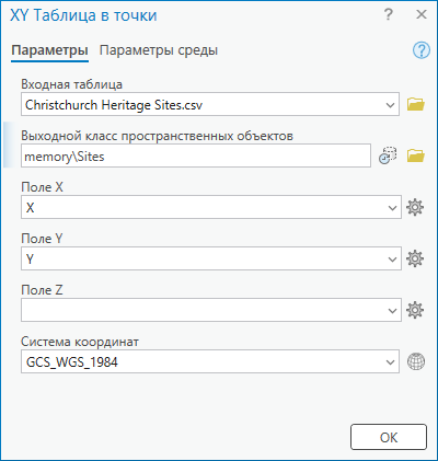

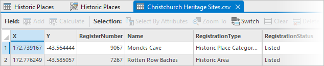

Вы добавите на карту файл .csv в виде таблицы. Поскольку файл содержит пространственные координаты достопримечательностей, вы можете создать слой из таблицы с объектами в координатах местоположений.
  1. Сделайте панель Каталог активной. Убедитесь, что в верхней части панели выбрана вкладка Проект.
  2. Разверните контейнер Папки . Разверните Join_data_spatially > commondata userdata.
    В папке userdata находится файл с именем Christchurch Heritage Sites.csv.

  4. На панели Содержание щелкните правой кнопкой мыши файл Christchurch Heritage Sites.csv и выберите Открыть .
    Таблица Christchurch Heritage Sites
    Таблица содержит информацию о двух объектах наследия, включая имя, адрес, регистрационный номер и другие поля.

    В таблицу входят поля X и Y с координатами широты-долготы в десятичных градусах. Вы будете использовать эти координаты для создания слоя из таблицы. Как только вы это сделаете, вы сможете увидеть, существуют ли уже эти объекты в слое Historic Places.
  7. На панели Содержание в разделе Автономные таблицы щелкните правой кнопкой мыши файл Christchurch Heritage Sites.csv, выберите Создать точки из таблицы и выберите Таблица XY в точку .
    В плавающем окне откроется инструмент XY Таблица в точку.
    Параметр Входная таблица по умолчанию содержит правильный параметр Christchurch Heritage Sites.csv. Параметры Поле X и Поле Y по умолчанию корректно установлены как поля таблицы X и Y. Параметр Системы координат по умолчанию имеет значение GCS_WGS_1984. Большинство значений широты и долготы хранятся в этой системе.
    Подсказка:
    Вы можете убедиться, что настройка в этом случае верна, щелкнув правой кнопкой мыши файл на панели Каталог и выбрав Просмотреть метаданные .
  8. Рядом с текстовым полем Выходной класс пространственных объектов щелкните Рабочая область памяти . Измените путь к выходному классу объектов на memory\Sites.
    Диалоговое окно XY Таблица в точки
    Вы создадите точечные объекты во временной рабочей области памяти, поскольку вам не нужно создавать выходные данные. Если окажется, что объекты уже существуют в слое Historic Places, вы можете отказаться от этого нового слоя. Если они еще не существуют, вы хотите добавить их в слой Historic Places. В любом случае вам необходимо сохранить их в новый набор данных.
    Имя пути memory\ указывает, что выходные данные записываются в рабочую область памяти, а не в класс объектов. Когда вы завершаете сеанс ArcGIS Pro, рабочая область памяти очищается. Имя Sites может быть любым по вашему выбору, но не может содержать пробелов.
  9. Нажмите OK.

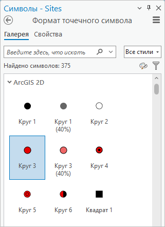

  11. На панели Содержание щелкните символ слоя Sites
    Появится панель Символы с опциями форматирования точечных символов.
  12. На вкладке Галерея в списке символов в ArcGIS 2D щелкните символ Круг 3, чтобы выбрать его.
    Панель Символы с выбранным символом Круг 3
    Символ будет обновлен как на карте, так и на панели Содержание.

  1. Активируйте вид Data Engineering для Historic Places.
  2. Щелкните правой кнопкой мыши заголовок строки (квадрат у левого края строки), выберите Интегрировать и нажмите Присоединить .

  4. Щелкните стрелку раскрывающегося списка Тип сопоставления полей и выберите Использовать список полей для определения различий.
    Параметр сопоставления полей инструмента Присоединить
    Диалоговое окно развернется и отобразит параметр сопоставления полей. Отображаются названия полей в целевом наборе данных (Historic Places).
    Поля RegID и LIQUEFACTION_RISK отмечены значками предупреждения , поскольку они не соответствуют полям с таким же именем во входном наборе данных. (По этой причине инструмент не сработает, если вы запустите его с настройкой по умолчанию, согласно которой входные поля должны соответствовать целевым полям.)
    Однако, как вы видели ранее, поле RegisterNumber в таблице Достопримечательности и поле RegID в таблице Historic Places содержат исторические регистрационные номера. Если имена полей различаются, но значения совместимы, вы можете вручную сопоставить эти поля с помощью сопоставления полей.
  5. В параметре сопоставление полей нажмите Редактировать .
  6. В диалоговом окне Свойства поля в списке Поля убедитесь, что поле RegID выбрано (выделено синим цветом). Прокрутите список источников полей и щелкните поле RegisterNumber.
    Диалоговое окно Свойства поля, показывающее поле RegisterNumber, соответствующее полю RegID
    В разделе Действия и исходные поля поле RegisterNumber отображается как тег, указывающий, что оно соответствует полю RegID в качестве исходного поля. Значок предупреждения будет удален с поля RegID.
    Вы оставите поле LIQUEFACTION_RISK без отметки, поскольку у него нет сопоставляемого поля в таблице Sites. Когда инструмент запустится, в таблицу Historic Places будут добавлены две новые записи. Атрибуты будут обрабатываться следующим образом:
    • Для сопоставимых полей значения в таблице Sites будут добавлены в соответствующее поле в таблице Historic Places. Например, адреса будут добавлены в поле Address и регистрационные номера будут добавлены в поле RegID.
    • Поля в таблице Historic Places, у которых нет сопоставимого поля, будут иметь нулевые значения для добавленных записей. Это означает, что поле LIQUEFACTION_RISK будет иметь нулевые значения.
    • Поля в таблице Sites, у которых нет сопоставимого поля, не будут добавлены в таблицу Historic Places. К ним относятся DateRegistered, LocalAuthorityName и ряд других полей.

  7. Щелкните ОК в диалоговом окне Свойств поля.
    Инструмент Присоединить — это один из нескольких инструментов геообработки, который позволяет вам отменить результаты геообработки. В этом уроке вы оставите кнопку-переключатель Включить отмену отключенной.

  9. По завершении работы инструмента сделайте активной таблицу атрибутов слоя Historic Places.
    В нижней части вида таблицы вы видите, что теперь в таблице 324 записи (на две больше, чем раньше).
  10. В нижней части вида таблицы нажмите Переместить в конец , чтобы перейти в конец таблицы.
    Таблица Historic Places с добавленными записями
    В таблицу добавлены две записи из слоя Sites. Как и ожидалось, для этих записей поле Liquefaction Risk имеет нулевые значения.

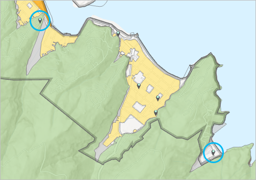

  11. Сделайте вид карты городского района Крайстчерча активным. На панели Содержание отключите слой Sites.
    Карта с двумя присоединенными объектами
    Присоединенные объекты появились на карте в правильных местах. Вам больше не нужен слой Sites.

  1. На ленте, на вкладке Карта щелкните стрелку раскрывающегося списка инструмента Исследовать и выберите Видимые слои.
  2. На карте щелкните новый объект в слое Historic Places, который представляет собой пещеру Монкс. (Из двух новых объектов этот находится севернее.)
    Всплывающее окно показывает значения для видимых слоев
    Во всплывающем окне вы видите, что пещера Монкс находится в зоне риска разжижения, в которой ущерб маловероятен.
  3. При необходимости переместите всплывающее окно в сторону. На карте щелкните новый объект Rotten Row Baches.
    Этот объект находится в нежилой области.

  1. Сделайте активной таблицу атрибутов Historic Places. В таблице щелкните заголовок строки номер 323 (серый квадрат у левого края строки), чтобы выбрать запись для пещеры Монкс.
  2. В строке инструментов в верхней части таблицы щелкните Вычислить .
    Панель инструментов Вычислить поле отображается под рядом инструментов.
  3. На панели инструментов Вычислить поле щелкните стрелку раскрывающегося списка Целевое поле и выберите Liquefaction Risk.
    Теперь определите выражение для вычисления. В поле Liquefaction Risk вы хотите заменить текущее пустое значение для Пещеры Монкс на значение Damage unlikely.

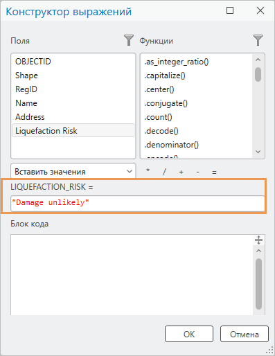

  4. На панели инструментов Вычислить поле щелкните Конструктор выражений .
    Откроется диалоговое окно Конструктор выражений.
  5. В диалоговом окне Конструктор выражений в списке полей выберите Liquefaction Risk.
    Поле Liquefaction Risk содержит значение, которое вы хотите использовать. При выборе поля активируется ниспадающий список Вставить значения.
  6. Щелкните ниспадающий список Вставить значения и выберите Damage unlikely.
    Диалоговое окно Конструктор выражений с готовым выражением
    Готовое выражение: LIQUEFACTION_RISK = "Damage unlikely".
  7. Нажмите OK.

  9. В таблице щелкните заголовок строки номер 324, чтобы выбрать запись для Rotten Row Baches.
  10. На панели инструментов Вычислить поле в поле выражения удалите выражение "Damage unlikely" и введите "Nonresidential area" (включая кавычки).
    Панель инструментов Вычислить поле с выражением
  11. Щелкните Вычислить выбранные .
    Обновлена запись Rotten Row Baches.
  12. В строке инструментов в верхней части таблицы щелкните Очистить ,чтобы очистить выбранную запись.
    Таблица Historic Places с рассчитанными значениями риска разжижения для двух новых записей
