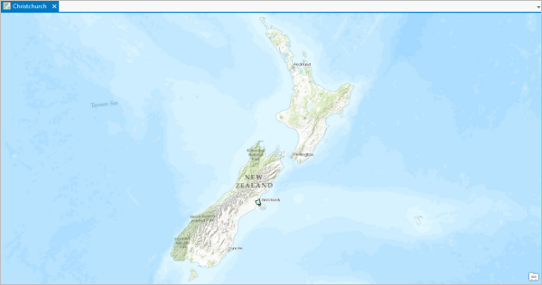

    Откроется проект с видом карты, отображающим Новую Зеландию. Вы приблизитесь к области интереса, г. Крайстчерчу. Крайстчерч с населением около 400 000 человек является вторым по величине городом Новой Зеландии.
    Карта Новой Зеландии

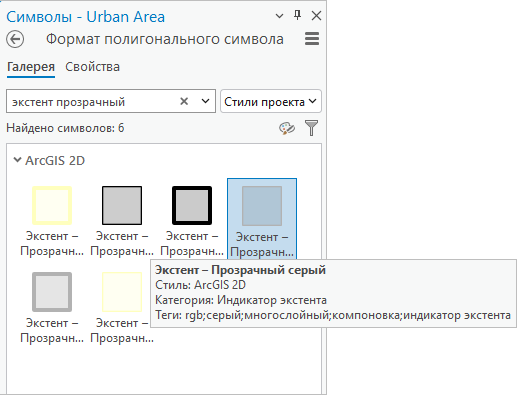

  7. В окне для поиска введите extent transparent и нажмите клавишу Enter.
    В стиле ArcGIS 2D есть несколько символов различных цветов и контуров. Вы можете получить больше сведений, если наведете на эти символы указатель мыши.
  8. Щелкните символ Extent Transparent Gray (прозрачный серый), чтобы выбрать его.
    Символ Extent Transparent Gray (прозрачный серый)

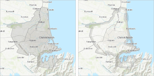

    Символы слоя Urban Area будут обновлены как на карте, так и на панели Содержание. Вы сможете увидеть базовую карту сквозь символ. Это хорошее начало, но ваша цель – создать эффект затененной границы с прозрачной внутренней областью.
    Расположенные рядом примеры символов для слоя Urban Area
    Первое изображение: Сейчас городская территория показана полупрозрачной серой заливкой. Второе изображение: Желаемый эффект заключается в затененной границе с полностью прозрачной заливкой.

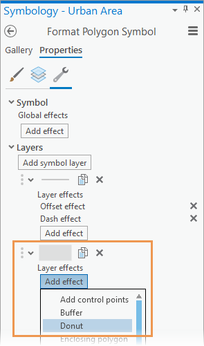

  12. На вкладке Структура в разделе Слои под слоем символов заливки серого цвета щелкните Добавить эффект. В ниспадающем меню щелкните Donut (Пончик).
    Вкладка Структура на панели Символы
    Эффект можно увидеть в окне, в нижней части панели. Теперь, когда вы применили эффект, вы зададите его ширину на вкладке Слои.

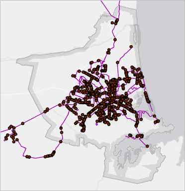

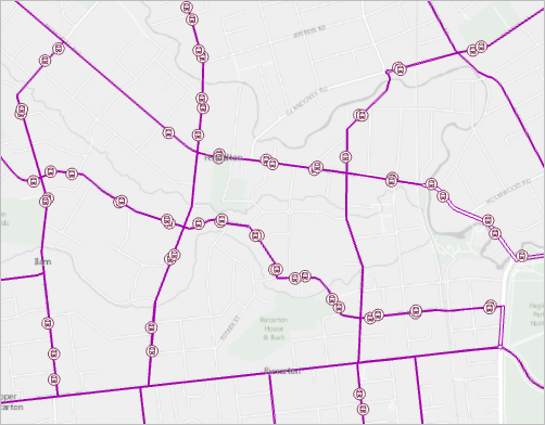

    Карта с настроенными символами автобусных остановок
    Карта приблизится к масштабу 1:24 000, и вы сможете увидеть автобусные остановки.

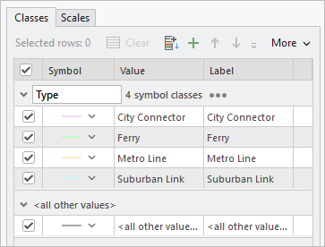

    В нижней половине панели на вкладке Классы будут назначены символы уникальным значениям в поле Type. Карта и панель Содержание обновляются с этими символами.
    Символы уникальных значений для автобусных маршрутов
    Цвета ваших символов могут быть другими.
    Есть также символ серого цвета, обозначающий все другие значения. Для этого слоя он вам не нужен.
  7. На панели Символы на вкладке Классы в нижней половине панели щелкните Больше и снимите отметку с опции Включить все другие значения.
    Символ <все остальные значения> будет удален.

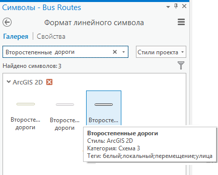

  9. В верхней части панели щелкните вкладку Галерея. В окне поиска введите minor road (второстепенная дорога) и нажмите клавишу Enter.
  10. В стиле ArcGIS 2D щелкните символ второстепенной дороги с черным контуром.
    Символы Minor road в галерее символов

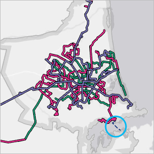

    Вы измените символ Парома, поскольку маршруты паромов всегда показываются пунктиром.
  14. Щелкните в нижней части панели символ Ferry (Паром) для показа галереи символов.
  15. В поле поиска введите ferry и нажмите клавишу Enter. Щелкните в стиле ArcGIS 2D символ Ferry.
    Символ парома, выбранный на панели Символы
    Примечание:
    Вы можете получить меньше результатов, если семантический поиск не включен.
    На этой карте символ парома будет выглядеть лучше, если он будет более темный.
  16. В верхней части панели щелкните вкладку Свойства. На вкладке Символ , под Оформлением щелкните стрелку раскрывающегося списка Цвет и выберите цвет Темно-синий. Щелкните Применить.
    Цветовая палитра с выбранным темно-синим цветом Dark Navy (строка 6, столбец 10).

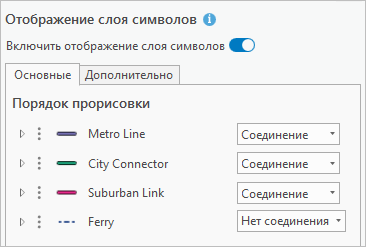

  2. Вверху панели щелкните вкладку Отображение слоев символов .
  3. Нажмите Включить отображение слоев символов.
    Настройка Включить порядок отображения слоев символов
  4. На вкладке Основные перетащите Metro Line вверх списка Порядок отображения.
  5. Переместите Ferry вниз списка.
    Символы автобусных остановок в заданном порядке отображения
    По мере изменения порядка отображения карта обновляется. Теперь объекты линий метро отображаются поверх других маршрутов, то есть линии метро нигде визуально не прерываются другими маршрутами. Аналогично, объекты city connector отображаются поверх объектов suburban link.

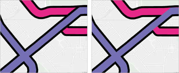

    Обратите внимание, что на панели Символы для трех маршрутов задано значение Соединение. Такая настройка служит для удаления контура дороги в месте пересечения объектов маршрутов одного типа. Вы измените эту настройку на другую – Соединение и слияние, чтобы удалить контуры дорог в местах пересечения маршрутов разных типов.
    Примеры использования настроек Соединение и Соединение и слияние
    На первом изображении настройка Соединение удаляет контуры дорог в месте пересечения объектов маршрутов одного и того же типа. На втором изображении настройка Соединение и слияние также удаляет контуры дорог в месте пересечения объектов маршрутов разных типов. (В действительности контуры не удаляются – они отображаются поверх.)
  6. Щелкните стрелку ниспадающего списка рядом с City Connector и выберите значение Соединение и слияние. Щелкните стрелку ниспадающего списка рядом с Suburban Link и выберите значение Соединение и слияние.
    Карта будет обновлена в соответствии с новыми настройками. Вы не увидите эффект вблизи, так как по умолчанию символы и текст не меняют размер при увеличении или уменьшении масштаба карты. При желании вы можете установить базовый масштаб карты, чтобы символы увеличивались или уменьшались в размере при масштабировании карты. Однако в этом руководстве предполагается, что базовый масштаб не установлен.
    Примечание:
    Настройка Соединение и слияние влияет на то, как будет отображаться символ относительно символа, расположенного выше него. Для символа Metro Line не существует значения Соединение и слияние, потому что этот символ является самым верхним в порядке отображения. Оба значения – и Соединение, и Соединение и слияние оказывают влияние на отображение входящих в состав символа слоев символов (в нашем случае – двух слоев штриховок, представляющих дороги и их контуры, которые заключают в себе символы автобусных маршрутов). Единственным доступным значением для символа парома (Ferry) является Отсутствие соединения, потому что этот символ состоит из единственного слоя штриховки. Более подробно см. Отображение слоев символов.

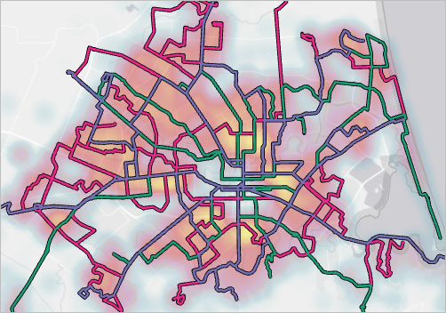

  9. На панели Содержание перетащите слой Население под слой Автобусные маршруты. (Перетащите его под диаграмму, связанную со слоем Автобусные маршруты.) Убедитесь, что слой Население по-прежнему выбран на панели Содержание.
  10. Щелкните на ленте вкладку Векторный слой. В группе Эффекты, в окне Прозрачность введите 65 и нажмите клавишу Enter.
  11. В группе Диапазон видимости щелкните стрелку ниспадающего списка рядом с Максимальный масштаб и щелкните 1:50 000, выбрав максимальный масштаб отображения для карты интенсивности.
    В масштабах крупнее 1:50 000 изображение будет выглядеть очень локальным, а карта интенсивности будет похожа на пузырьки.
  12. Для изучения карты ее можно перемещать и изменять масштаб.
    Карта плотности населения и автобусных маршрутов
    Автобусные маршруты хорошо соответствуют наиболее населенным частям городской территории.
