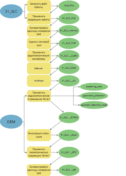

Рабочий процесс Sentinel-1 SLC
Эта модель геообработки показывает рабочий процесс для данных Sentinel-1 SLC, полученных в режимах IW и EW, не данных Stripmap (SM).
Особенности обработки
Поддерживаются режимы S1 SLC Interferometric Wide Swath (IW), Extra-Wide Swath (EW) и Stripmap (SM). Инструмент Deburst необходим только для режимов IW и EW, при которых данные собираются с помощью способа получения изображения Terrain Observation by Progressive Scan (TOPS). Для данных, полученных методом S1 SLC Stripmap (SM), пропустите запуск инструмента Объединить всплески из рабочего процесса.
