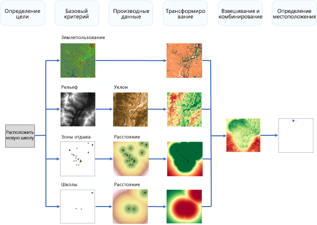

Ниже приведена общая схема процесса данного примера, определяющего идеальное местоположение для предлагаемой новой школы. Далее идет текстовое описание, подробно раскрывающее суть каждого из шагов.
Схема процесса для поиска лучшего участка под строительство новой школы
Показана схема процесса для поиска лучшего участка под строительство новой школы.

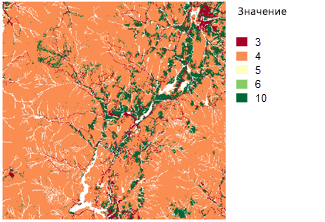

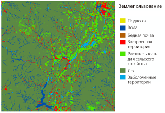

Ранжирование территорий по подходящим типам землепользования
Для ранжирования карты, представляющей типы землепользования, используйте инструмент Переклассификация. Для строительства лучше всего подходят участки с определенными типами землепользования, поскольку это отражается на их стоимости, следует решить, как именно ранжировать значения.
В этом случае, необходимо решить, какой тип землепользования подходит лучше всего. Это достаточно субъективная задача, зависящая от поставленной цели. Наиболее простой способ определить подходящий для строительства тип землепользования - выяснить, что является наиболее приемлемым вариантом, а от чего следует отказаться. Затем выберите из оставшихся типов более и менее подходящие. Это следует делать, пока вы не сможете расположить все типы землепользования в порядке предпочтения. Типы землепользования Water и Wetlands следует сразу исключить из анализа, т.к. вы не можете строить на воде, а строительство на болотах имеет ряд ограничений. На рисунке показано, как ранжированы типы землепользования.
Входной растр с типами землепользования Типы землепользования

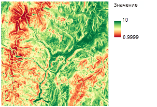

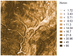

Ранжируйте области, расположенные на сравнительно ровных участках земли
Чтобы найти сравнительно ровный участок для строительства, необходимо знать уклоны на изучаемой территории. Инструмент Уклон позволяет создать такую карту, определяя максимальную скорость изменения значения от каждой ячейки к соседним. В итоговый растр записывается уклон, как непрерывно изменяющиеся значения с плавающей точкой. Поскольку считается, что предпочтение напрямую зависит от изменения значения уклона, для ранжирования этой карты будет использоваться инструмент Пересчет по функции с применением функции Linear. Поскольку предпочтительнее располагаться на относительно ровных участках, задайте значение 1 для мест с крутыми склонами и 10 для ровных площадок. Значения между ними будут соответствующим образом линейно распределены, как это показано на рисунке ниже.
Входной растр уклона Перекласифицированный растр уклонов

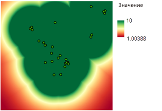

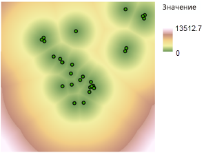

Ранжируйте районы, расположенных рядом с местами отдыха
Чтобы расположить школу недалеко от мест отдыха, необходимо знать расстояние до них. Инструмент Накопление расстояния позволяет создать такую карту, вычисляя расстояние по прямой (евклидово) из любой точки до ближайшего места отдыха. В результате, получится набор растровых данных, в котором каждая ячейка отображает расстояние от ближайшего места отдыха. Поскольку входные значения представляют непрерывные расстояния, для ранжирования этой карты используйте инструмент Пересчет по функции. Поскольку предпочтительно близкое расположение к местам отдыха, следует применить функцию MSSmall. При этом более высокие значения пригодности будут присвоены местам, расположенным рядом с зонами отдыха. Каждый метр разницы в расстоянии от зон отдыха имеет значение при присвоении значения пригодности по этому параметру, как это показано на рисунке ниже.
Входные данные по удаленности от мест отдыха Переклассифицированное расстояние от зон отдыха

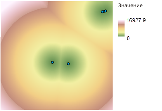

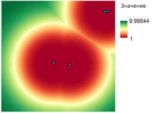

Ранжирование районов, находящиеся на большом расстоянии от существующих школ
Чтобы не нарушать районы охвата существующих школ, необходимо вычислить расстояние до них. Инструмент Накопление расстояния позволяет создать такую карту, вычисляя расстояние по прямой от любой точки до ближайшей школы. В результате получится набор растровых данных, ячейки которого отображают расстояние до ближайшей школы. Для ранжирования этой карты снова воспользуйтесь инструментом Пересчет по функции. Поскольку желательно, чтобы новая школа располагалась вдали от уже построенных, лучше всего подойдет функция Large, которая задаст значения 1 для минимальных расстояний до школ и значение 10 для удаленных местоположений. Функция Large переклассифицирует данные таким образом, чтобы пригодность непрерывно повышалась по мере удаления от школ, как это показано на рисунке ниже.
Входные данные по расстоянию от имеющихся школ Переклассифицированные данные по расстоянию от имеющихся школ.

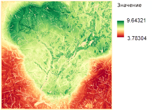

Итоговая карта пригодности получается путем комбинации всех карт. Весовые коэффициенты могут быть присвоены в процессе комбинирования отдельных карт. Итоговая карта пригодности мест постройки новой школы показана ниже. Наиболее подходящие места выделены темно-зеленым цветом. Наименее подходящие места выделены красным.
Выходная карта пригодности
Показана выходная карта пригодности.
Для взвешивания и комбинирования наборов данных можно использовать Алгебру карт. Также можно использовать инструменты Взвешенное наложение или Взвешенная сумма. Если этот инструмент используется в модели, у вас сохраняется возможность вернуться назад и изменить веса (процент влияния) и значения шкалы. Использование инструментов геообработки в модели означает, что созданную модель можно использовать неоднократно. Вы можете менять значения параметров и экспериментировать с различными выходными данными.

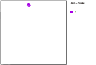

Инструмент Поиск областей будет использоваться для создания итоговой поверхности пригодности, чтобы найти наилучший 150-акровый участок.
Поиск наиболее подходящей области
Используйте инструмент Поиск областей, чтобы найти наиболее подходящую область.
Сравните этот результат с картой пригодности, показанной выше.
