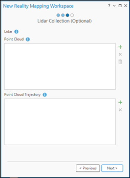

  17. Дополнительно добавьте данные лидара на странице Коллекция LiDAR (дополнительно) для поддержки этапа генерации продукта. Для продолжения нажмите Далее.
    Примечание:
    Добавьте данные лидарного облака точек и траектории с помощью дополнительной страницы LiDAR Collection. Эти дополнительные 3D-данные улучшают качество продуктов Истинное орто, ЦММ, ЦММ Mesh и Модель Mesh. Данные лидара должны быть собраны одновременно с обрабатываемыми изображениями. LAS или LAZ являются приемлемыми форматами для данных Облако точек. Для Траектория облака точек требуется файл SBET или SOL. Файлы Облако точек и Траектория облака точек являются обязательными при интеграции данных лидара в процесс Reality mapping.
    Страница Коллекция LiDAR

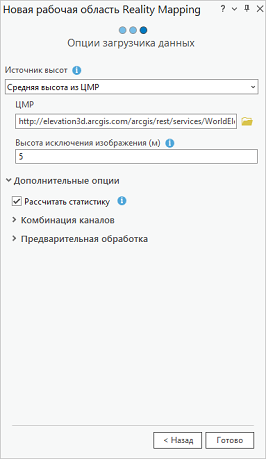

  18. На странице Опции загрузчика данных определите характеристики выходной рабочей области.
    1. Выберите значение Источник высот. Создание рабочей области Reality Mapping на основе аэрофотоснимков требует наличия данных о высотах.
      Параметр ЦМР в мастере по умолчанию предлагает сервис высот с 90-метровым разрешением, однако это подходит только для грубой ортопривязки. Вы можете использовать другой сервис или файл ЦМР, перейдя к нему.
      • Если у вас есть доступ к сети интернет, используйте сервис высот по умолчанию для параметра ЦМР и выберите Средняя высота из ЦМР для значения Источник высот.
      • Если у вас нет доступа к интернету, укажите файл ЦМР, покрывающий область проекта и выберите Среднюю высоту для значения Источник высот.
    2. В разделе Дополнительные опции включите опцию Оценить статистику, чтобы оценить статистику для выходной рабочей области.
    3. Дополнительно измените параметры Комбинации каналов, если хотите изменить порядок по умолчанию для комбинации каналов.
    4. Выберите любую из опций Предварительная обработка, Вычисления статистики или Построения пирамидных слоев для обработки данных до создания рабочей области.
      Страница Опции загрузчика данных для рабочей области цифровых аэрофотоснимков
  19. Щелкните Готово, чтобы создать рабочую область.
