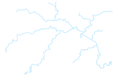

河流网络的处理方式与河流类似。 主要差异在于,对于河流网络,相连河流集合通过单一面进行建模。
河流网络
此河流网络图演示了使用单一面表示的多个相连支流。
流入和流出的每个主要位置必须使用水流方向线表示。 例如,对于流入较大河流的多条支流,每个支流顶部都有一个流入水流线,并且在与其相连的较大河流底部有一个流出水流线。

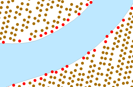

某些激光雷达地面点可能几乎与水体面边界重合。 这可能导致地面或水体交汇处出现不必要的明显中断。 为了缓解这一情况,将水体面缓冲一小段距离(例如 0.3 米),然后使用缓冲面将地面点重新分类为类别 20,即 LAS 分类标准忽略的地面。 如果在对栅格 DEM 插值时排除这些点,则从地面到水体的过渡会更平滑。
要对靠近河岸线的地面点重新分类,将点过滤为地面,然后使用 使用要素设置 LAS 类代码 地理处理工具将地面点重新分类为忽略的地面类别 20。
已重新分类地面点
靠近河岸线的地面点已重新分类为忽略的地面(以红色显示),需要在插值到栅格 DEM 时排除,前提是河岸线作为隔断线数据包含在过程中。
