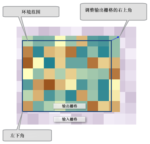

定义输出范围时,指定范围的左下角将作为输出栅格的左下角,除非您还指定了“捕捉栅格”环境。
由此,需要对输出影像的右上角进行调整,以使指定范围落入输出影像范围内。 是否对右上角进行调整将由输出像素大小决定。 输出影像范围的宽度和高度是输出像素大小的倍数。 最终结果是,实际输出影像的范围可以略大于在“范围”环境中指定的范围。
调整后的输出栅格范围
已显示调整后的输出栅格范围。
如果输出范围的左下角与输入栅格的任何像素角均不匹配,则会在输入和输出影像栅格之间的像素对齐位置产生偏移。 像素对齐位置的差异将触发对用于执行分析的输入影像的重采样。 对于大多数 Spatial Analyst 工具,除了使用“双线性插值法”的表面分析工具之外,还使用“最邻近法”重采样技术。

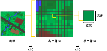

Image Analyst 作用于方形栅格像元
Image Analyst 操作基于方形栅格像元进行(像元宽度 = 高度)。
指定一个比输入栅格数据集像元大小更精细的像元大小时,务必谨慎。 这不会创建任何新数据;将使用最邻近法重采样对像元进行插值,因此结果的精度仅与最粗糙的输入相同。
