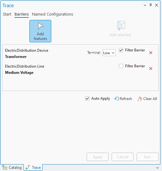

要素将添加到追踪窗格并且已经可以在追踪中使用。 在障碍选项卡上,将为每个障碍显示过滤器障碍复选框。 如果您希望将障碍用作过滤器障碍,则选中此复选框。 有关详细信息,请参阅要素障碍。

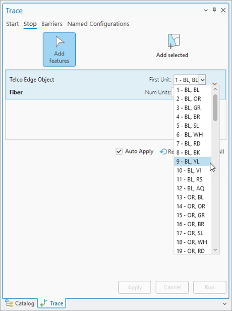

    当在电信域网络中具有单元标识符(单元 ID 或单元)的分组对象上定义追踪位置时,可将所有可供追踪的单元加载到追踪窗格。 可以更改第一个单元和最后一个单元数值来限制位置采用的单元。 将配色方案应用于边对象后,当选择第一个单元值时,该配色方案将显示在下拉列表中。
    在电信域网络中已应用配色方案的分组边对象上定义停止点时,如果“第一个单元”为单元 4,则指示蓝色缓冲管内的黄色光纤

  • 在障碍选项卡上,将为每个障碍显示可选的过滤器障碍复选框。 如果您希望将障碍用作过滤器障碍,则选中此复选框。 有关详细信息,请参阅要素障碍。

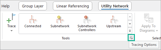

追踪选项
追踪选项支持您控制将追踪位置添加到追踪窗格中的方式。 您可以在网络选项对话框的追踪选项卡上配置这些选项。 要访问这些选项,请在公共设施网络选项卡上,单击位于工具组右下角的追踪选项对话框启动器 。 将显示网络选项对话框,并且追踪选项卡处于活动状态。
