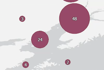

聚类要素图层是点要素的视觉聚合。 聚类点要素以简化数据的可视化。 每个聚类代表数据集中的两个或多个要素,默认情况下,文本标记显示在聚类顶部,以传达所表示的要素数量(要素计数)或其他 汇总统计数据 。
聚类聚合要素的方式是动态的。 当您浏览地图时,聚类会发生变化,以不同的方式表示要素。 聚类在要素的位置上绘制,直到它们之间的地理距离大到足以绘制单个点,或者超过聚类比例阈值。 聚类数量和聚类大小的变化部分由集群半径决定。
当您浏览地图时,聚类会发生变化。
当您浏览地图视图时,聚类会以不同方式聚合或完全分开。
