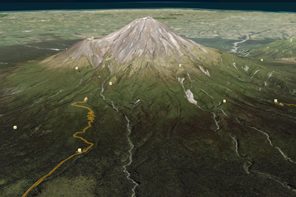

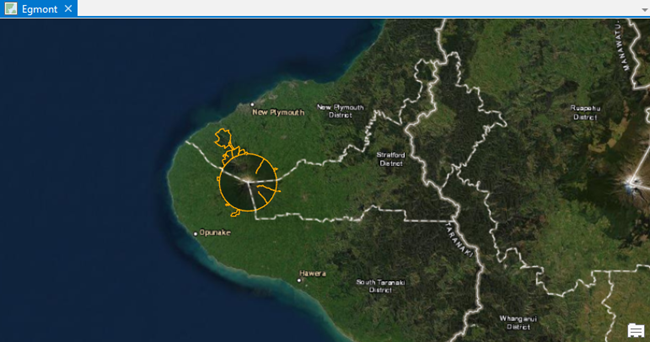

    Das Projekt wird mit der Region Taranaki auf der Neuseeland-Nordinsel geöffnet. Die Grenze des Egmont National Park ist mit einer orangefarbenen Umrisslinie dargestellt. Der Mount Taranaki befindet sich im Zentrum des Parks.
    Die aktive Ansicht ist eine 2D-Karte namens "Egmont". Das Projekt enthält ebenfalls eine 3D-Szene namens "Egmont 3D", die derzeit nicht geöffnet ist.
    Bilddatenkarte der Region Taranaki in Neuseeland

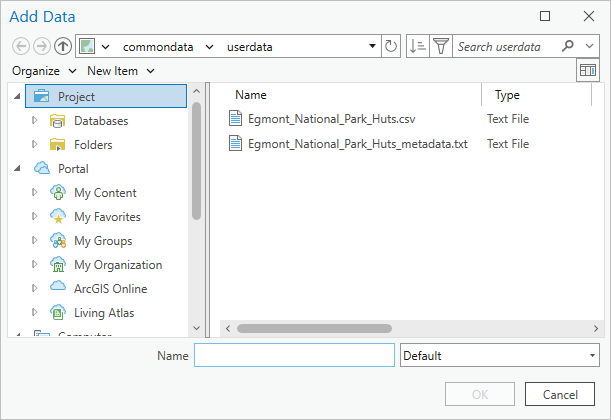

  1. Klicken Sie auf der Registerkarte Karte in der Gruppe Layer auf Daten hinzufügen .
  2. Klicken Sie im Dialogfeld "Durchsuchen" im Navigationsbereich unter Projekt auf Ordner .
  3. Navigieren Sie in der rechten Dateiliste zu Create_points_from_a_table > commondata > userdata.
    Der Ordner "userdata" enthält eine .csv-Datei und eine Textdatei mit Metadaten.
  4. Klicken Sie auf Egmont_National_Park_Huts.csv, um die Datei auszuwählen, und klicken Sie auf OK.

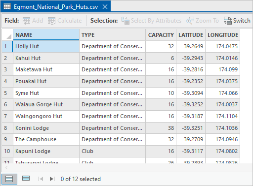

  5. Klicken Sie im Bereich Inhalt mit der rechten Maustaste auf Egmont_National_Park_Huts.csv, und klicken Sie auf Öffnen .
    Tabellensicht der CSV-Datei
    Die Attribute der Tabelle umfassen den Namen und Typ der Unterkunft, die Anzahl der Personen, die untergebracht werden können, und deren Breiten- und Längengradkoordinaten in Dezimalgrad. Die Koordinaten für die geographische Breite/Länge (oder andere XY-Koordinatensystemwerte) sind zum Erstellen einer Feature-Class aus einer Tabelle erforderlich.
  6. Schließen Sie die Tabelle.

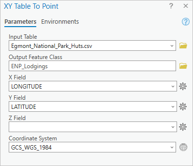

    Daraufhin wird ein Fenster mit dem Werkzeug XY-Tabelle in Punkt angezeigt. Der Parameter Eingabetabelle ist ordnungsgemäß auf die .csv-Datei festgelegt. Die Parameter X-Feld und Y-Feld werden ebenfalls ordnungsgemäß auf LONGITUDE bzw. LATITUDE festgelegt.
    Hinweis:
    Der Einfachheit halber werden bestimmte Geoverarbeitungswerkzeuge in einem unverankerten Fenster angezeigt. Diese Werkzeuge können Sie auch im Bereich Geoverarbeitung öffnen.
  8. Ändern Sie den Namen im Textfeld Ausgabe-Feature-Class in ENP_Lodgings.
    Sie können den gesamten Pfad löschen und durch den Namen ersetzen. Der Pfad zur Standard-Geodatabase wird automatisch wiederhergestellt. (ENP steht für Egmont National Park.)
  9. Lassen Sie den Parameter Z-Feld leer, da die Tabelle keine Höhenwerte für die Hütten enthält.
    Fenster "XY-Tabelle in Punkt"
    Für den Parameter Koordinatensystem wird GCS_WGS_1984 festgelegt. Dieses Koordinatensystem wird standardmäßig verwendet, da es sich um ein gebräuchliches System für Längen- und Breitengradwerte handelt. Überprüfen Sie die Metadaten-Textdatei, um sicherzustellen, dass diese Einstellung ordnungsgemäß festgelegt ist.

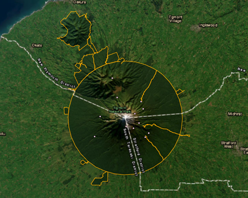

    Hüttenpositionen auf der Karte
    Hinweis:
    Die Bilddaten der Grundkarte ändern sich auf verschiedenen Detaillierungsebenen. Abhängig vom Kartenmaßstab sieht die Grundkarte möglicherweise anders aus als in den Bildern des Lernprogramms.
    Nachdem die Ausführung des Operation beendet wurde, wird eine neue Feature-Class in der Projekt-Geodatabase erstellt. Der Karte wird ein Layer mit dem Namen "ENP_Lodgings" und Standardsymbolisierung hinzugefügt, der Hüttenpositionen darstellt. Die Farbe der Symbole kann unterschiedlich sein.

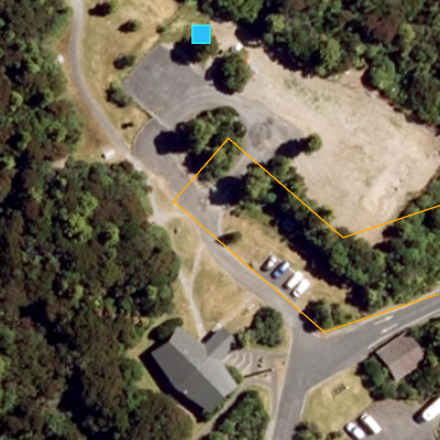

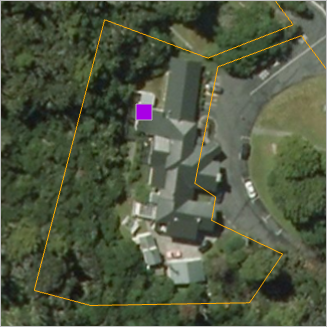

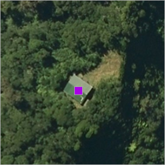

Vergrößern Sie die Kartenansicht, um zu überprüfen, ob sich die Features auf tatsächlichen Gebäuden befinden. Sie ändern außerdem den Namen des Layers.
  1. Zoomen Sie auf der Karte "Egmont" nah auf ein beliebiges Punkt-Feature.
    Auf Hütte verorteter Punkt
  2. Sie können auch ein oder zwei andere Features überprüfen.

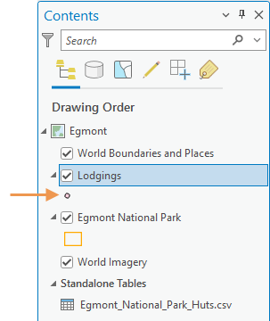

Sie legen den minimalen Sichtbarkeitsmaßstab für den Layer "Lodgings" so fest, dass die Hütten bei sehr kleinen Maßstäben nicht angezeigt werden. Sie wählen ein neues Symbol aus, und legen die maßstabsbasierte Größenanpassung fest, sodass die Symbole beim Heranzoomen größer dargestellt werden.
  1. Klicken Sie bei Bedarf im Bereich Inhalt auf den Layer Lodgings, um ihn auszuwählen. Klicken Sie auf dem Menüband auf die Registerkarte Feature-Layer.
  2. Klicken Sie in der Gruppe Sichtbarkeitsbereich auf den Dropdown-Pfeil neben Kleinster Maßstab und dann auf 1:500.000.
    Tipp:
    Wenn "1:500.000" nicht in der Dropdown-Liste vorhanden ist, geben Sie den Wert direkt in das Eingabefeld ein, oder wählen Sie einen anderen Wert aus.
  3. Klicken Sie im Bereich Inhalt auf das Symbol für den Layer Lodgings.
    Symbol für den Layer "Lodgings", wie es im Bereich "Inhalt" angezeigt wird

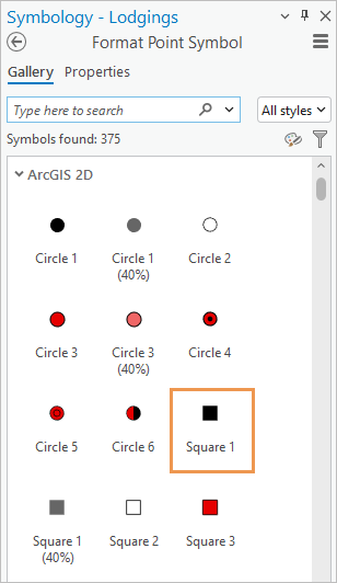

    Der Bereich Symbolisierung wird eingeblendet und zeigt Anzeigeoptionen zum Formatieren von Punktsymbolen.

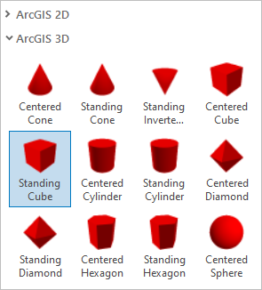

  4. Klicken Sie oben im Bereich ggf. auf die Registerkarte Galerie. Klicken Sie im Symbolfeld mit Bildlauf unter ArcGIS 2D auf Quadrat 1. (Wählen Sie das einfarbig schwarze Symbol und nicht Quadrat 1 40 % aus.)
    Bereich "Symbolisierung", in dem das Quadrat 1 in der Symbolgalerie angezeigt wird

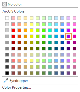

  6. Klicken Sie unter Aussehen auf den Dropdown-Pfeil Farbe. Klicken Sie auf der Farbpalette auf Anemonen-Veilchenblau.
    Farbpalette mit "Anemonen-Veilchenblau" (Zeile 4, Spalte 11)

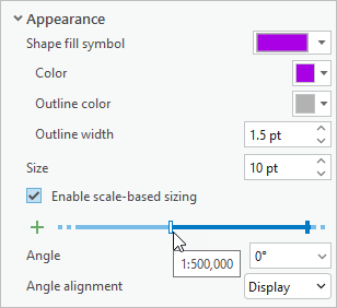

  9. Aktivieren Sie das Kontrollkästchen Maßstabsbasierte Größenanpassung aktivieren.
    Unter dem Kontrollkästchen wird ein Schieberegler angezeigt. Er verfügt über zwei Stopps (kurze vertikale Balken) zur Darstellung der minimalen und maximalen Kartenmaßstäbe, für die Symbolgrößen festgelegt werden können.
  10. Zeigen Sie mit der Maus auf den linken Größenstopp.
    Schieberegler für maßstabsbasierte Größenanpassung
    Der erste Stopp wird auf 1:500.000 gesetzt. Dies ist der kleinste Maßstab, bei dem Layer aufgrund der Einstellung für den Minimalmaßstab sichtbar ist.
  11. Zeigen Sie mit der Maus auf den anderen Größenstopp.
    Dieser Stopp ist auf 1:1.000 festgelegt, der größte Maßstab, dem Sie eine Symbolgröße zuweisen können. Sie können näher als 1:1.000 auf die Karte zoomen, die Symbole werden dabei jedoch nicht größer. Der zweite Stopp ist derzeit ausgewählt (blau). Über dem Schieberegler lautet der Größenwert für den ausgewählten Stopp 10 Pkt.
  12. Ändern Sie die Größe in 12 Pkt.
    Dies ist die maximale Symbolgröße.
  13. Klicken Sie auf den ersten Größenstopp, um ihn auszuwählen.
    Der Größenwert für diesen Stopp ist derzeit 10 Pkt.
  14. Ändern Sie die Größe in 2 Pkt.
    Wenn der Kartenmaßstab 1:500.000 beträgt, hat das Symbol "Lodgings" die Größe von 2 Punkten. Wenn Sie die Ansicht vergrößern, nimmt die Symbolgröße langsam zu, bis sie die maximale Größe von 12 Punkten erreicht.

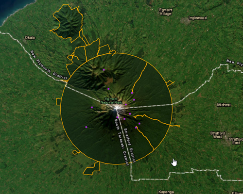

  16. Klicken Sie auf dem Menüband auf die Registerkarte Karte. Klicken Sie in der Gruppe Navigieren auf Lesezeichen . Klicken Sie unter Egmont Lesezeichen auf Taranaki Region.
    Die Karte wird auf einen regionalen Maßstab verkleinert, sodass die Symbole nicht auf der Karte angezeigt werden.
  17. Klicken Sie unten in der Kartenansicht im Feld "Kartenmaßstab" auf den Dropdown-Pfeil und dann auf 1:500.000.
    Der Layer wird angezeigt und die Features werden in minimaler Größe dargestellt.
  18. Vergrößern Sie schrittweise, sodass die Symbolgröße langsam zunimmt.

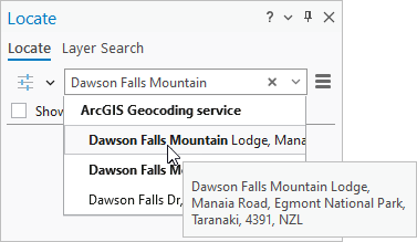

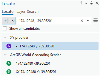

  1. Klicken Sie auf dem Menüband auf der Registerkarte Karte in der Gruppe Abfrage auf Suchen .
    Daraufhin wird der Bereich Suchen geöffnet.
  2. Klicken Sie im Bereich Suchen auf Optionen , um die Such-Provider anzuzeigen. Vergewissern Sie sich, dass der ArcGIS World Geocoding Service in der Liste aufgeführt und aktiviert ist.
    Such-Provider ermitteln Kartenpositionen über Textbeschreibungen oder räumliche Koordinaten. Zu den Standard-Such-Providern von ArcGIS Pro gehören XY-Anbieter und ArcGIS World Geocoding Service.

  4. Geben Sie im Bereich Suchen den Suchbegriff Dawson Falls Mountain in das Suchfeld ein. Drücken Sie nicht die Eingabetaste.
    Während Ihrer Eingaben wird eine Liste mit Empfehlungen angezeigt und entsprechend aktualisiert.
  5. Zeigen Sie mit der Maus auf den ersten Eintrag für "Dawson Falls Mountain Lodge" (gegebenenfalls sind mehrere vorhanden), und vergewissern Sie sich, dass die Adresse "Dawson Falls Mountain Lodge, Manaia Road, Egmont National Park, Taranaki, 4391, NZL" lautet.
    Der Bereich "Suchen" mit Vorschlägen für "Dawson Falls Mountain Lodge"
  6. Klicken Sie auf den hervorgehobenen Eintrag.

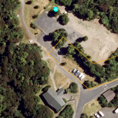

    Die Karte wird vergrößert, und ein Marker wird am Ende der Manaia Road platziert.
  7. Klicken Sie im Feld für den Kartenmaßstab unten in der Ansicht auf den Dropdown-Pfeil und dann auf 1:1.000.
    Der Marker ist ca. 70 Meter nördlich von der Lodge platziert.
    Karte mit Vergrößerung auf das Ende der Manaia Road

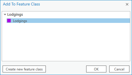

  8. Klicken Sie im Bereich Suchen mit der rechten Maustaste auf den Marker, und wählen Sie Zu Feature-Class hinzufügen aus.
  9. Blenden Sie im Dialogfeld Zu Feature-Class hinzufügen die Überschrift Lodgings ein, und klicken Sie auf die Feature-Vorlage Lodgings.
    Dialogfeld "Zu Feature-Class hinzufügen" mit ausgewählter Feature-Vorlage "Lodgings"
  10. Klicken Sie auf OK.

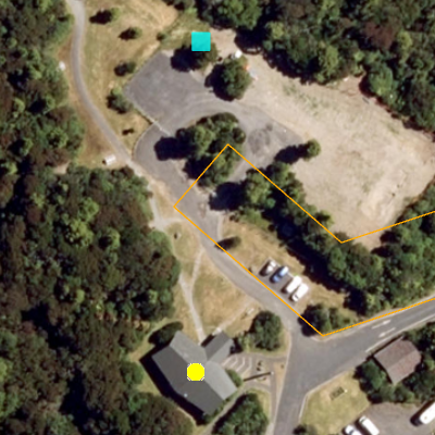

Sie verschieben das Feature von seiner aktuellen Position und platzieren es direkt auf dem Gebäude. Dann bearbeiten Sie die zugehörigen Attribute.
  1. Klicken Sie im Menüband auf der Registerkarte Bearbeiten in der Gruppe Features auf Ändern .
    Der Bereich Features ändern wird angezeigt. Am oberen Rand des Bereichs ist die Registerkarte Alle Werkzeuge ausgewählt.
  2. Klicken Sie im Bereich Features ändern unter Ausrichtung auf Verschieben .
    Der Bereich wird aktualisiert, und das Werkzeug Verschieben ist ausgewählt. Das ausgewählte Feature wird auf der Karte gelb hervorgehoben. Am unteren Bereich der Ansicht wird die Werkzeugleiste "Bearbeitung" angezeigt.
    Tipp:
    Sie können die Werkzeugleiste für die Bearbeitung konfigurieren und beispielsweise die Größe und Position ändern, und Sie können die Werkzeugleiste aktivieren oder deaktivieren.
  3. Zeigen Sie mit der Maus auf die ausgewählten Features in der Karte. Wenn der Mauszeiger zu einem Pfeil mit vier Spitzen wid, ziehen Sie das Feature auf das Gebäude, und lassen Sie die Maustaste los.
    Nach oben auf das Gebäude verschobenes Feature
    Jetzt wird das Gebäude gelb hervorgehoben angezeigt. Die ursprüngliche Feature-Position bleibt sichtbar, falls Sie die Änderung nicht übernehmen möchten.
  4. Klicken Sie auf der Werkzeugleiste "Bearbeiten" auf Fertig stellen .
    Auf der Karte wird das ausgewählte Feature auf das Gebäude verschoben. Wenn das Feature nicht richtig platziert ist, klicken Sie in der Werkzeugleiste für den Schnellzugriff auf Rückgängig . Klicken Sie im Bereich Features ändern auf Verschieben , und wiederholen Sie den Vorgang.

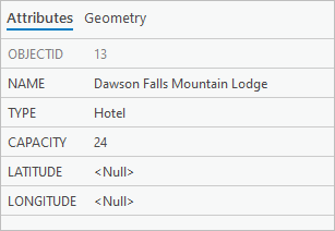

  5. Klicken Sie im Menüband auf der Registerkarte Bearbeiten in der Gruppe Auswahl auf Attribute .
    Der Bereich Attribute wird mit Attributen für das ausgewählte Feature angezeigt. Auf der Registerkarte Attribute in der unteren Hälfte des Bereichs wird das Feld NAME automatisch mit Informationen aus dem Bereich Suchen gefüllt.
  6. Klicken Sie auf der Registerkarte Attribute in das Textfeld NAME, und ändern Sie den Text in Dawson Falls Mountain Lodge. Drücken Sie die TAB-Taste.
  7. Geben Sie in das Feld TYPE den Text Hotel ein, und drücken Sie die TAB-Taste.
  8. Geben Sie im Feld CAPACITY 24 ein, und drücken Sie die Eingabetaste. Klicken Sie auf Übernehmen.
    Der Bereich "Attribute" mit aktualisierten Attributen für "Dawson Falls Mountain Lodge"
    Sie behalten die -Werte in den Feldern LATITUDE und LONGITUDE bei.
  9. Klicken Sie auf der Registerkarte Bearbeiten in der Gruppe Änderungen verwalten auf Speichern . Klicken Sie in der Eingabeaufforderung Änderungen speichern auf Ja.
    Sowohl die räumlichen als auch die Attributänderungen für das neue Feature werden gespeichert.

Das zweite Hotel im Park ist das Stratford Mountain House auf der Pembroke Road. Sie suchen es anhand seiner Längen- und Breitengradkoordinaten.
  1. Aktivieren Sie den Bereich Suchen. Geben Sie im Suchfeld 174,12248, -39,306201 ein, oder fügen Sie den Wert per "Kopieren und Einfügen" hinzu, und drücken Sie die Eingabetaste.
    Bereich "Suchen" mit potenziellen Positionen
    Es werden Ergebnisse vom XY-Provider und vom ArcGIS World Geocoding Service zurückgegeben. Die Karte zoomt auf die im Bereich hervorgehobene XY-Anbieterposition, und ein Marker wird hinzugefügt.
  2. Klicken Sie im Bereich Suchen mit der rechten Maustaste auf den hervorgehobenen Kandidaten, und wählen Sie Zu Feature-Class hinzufügen aus.
  3. Blenden Sie ggf. im Dialogfeld Zu Feature-Class hinzufügen die Überschrift Lodgings ein, und klicken Sie auf die Feature-Vorlage Lodgings. Klicken Sie auf OK.
  4. Klicken Sie im Bereich Suchen im Suchfeld auf Löschen , um den temporären Marker zu entfernen.
    Ein neues Feature, das das Stratford Mountain House darstellt, wird dem Layer hinzugefügt und ausgewählt. In diesem Fall wird das Feature auf dem Gebäude platziert und muss nicht verschoben werden.

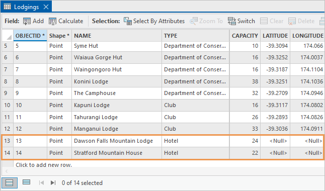

  10. Klicken Sie im Bereich Inhalt mit der rechten Maustaste auf den Layer Lodgings, und klicken Sie auf Attributtabelle . Führen Sie einen Bildlauf zum Ende der Tabelle durch.
    Attributtabelle des Layers "Lodgings"
    Die Tabelle enthält 14 Datensätze, darunter Datensätze für die beiden Features, die Sie soeben erstellt haben.
  11. Schließen Sie die Tabelle.

Anzeigen des Layers in der 3D-Szene
Sie können 2D-Layer in 3D-Szenen anzeigen. Die Höhenoberfläche der Szene positioniert die 2D-Features korrekt in einer 3D-Landschaft. Sie kopieren den Layer "Lodgings" aus der Karte "Egmont" in die Szene "3D-Szene" wenden 3D-Darstellungseigenschaften an und ändern das Symbol.
  1. Klicken Sie im Bereich Inhalt mit der rechten Maustaste auf den Layer Lodgings, und klicken Sie auf Kopieren .
  2. Aktivieren Sie den Bereich Katalog, und blenden Sie Karten ein. Klicken Sie mit der rechten Maustaste auf Egmont 3D, und klicken Sie auf Lokale Ansicht öffnen .
    Die Szene "Egmont 3D" wird geöffnet und wird die aktive Ansicht.
    Tipp:
    Sie können alle Szenen im globalen oder lokalen Ansichtsmodus öffnen. Diese Szene hat eine relativ kleine Ausdehnung und verwendet ein projiziertes Koordinatensystem; daher ist eine lokale Ansicht geeignet. Um den Ansichtsmodus für eine offene Szene zu ändern, klicken Sie im Menüband auf die Registerkarte Ansicht. Klicken Sie in der Gruppe Ansicht auf Global oder Lokal .
  3. Klicken Sie im Bereich Inhalt mit der rechten Maustaste auf den Szenennamen Egmont 3D, und klicken Sie auf Einfügen .
    Der Layer "Lodgings" wird im Bereich Inhalt in der Kategorie 2D-Layer angezeigt, und die Features werden auf der Karte dargestellt.
  4. Überprüfen Sie, ob auf dem Menüband auf der Registerkarte Karte in der Gruppe Navigieren das Werkzeug Erkunden ausgewählt ist.
  5. Verwenden Sie Maustasten und Mausrad, um die Szene zu zoomen, zu schwenken, zu neigen und zu drehen. Alternativ verwenden Sie den Bildschirm-Navigator in der Szene.
    Die Features werden an den richtigen Positionen auf der 3D-Oberfläche angezeigt, die Symbole sind jedoch flach, wie Papierfetzen am Berg.
    Tipp:
    Wenn Sie sich beim Navigieren nicht mehr zurechtfinden, gehen Sie zu einem der Egmont-3D-Lesezeichen.
  6. Ziehen Sie im Bereich Inhalt den Layer Lodgings aus der Kategorie 2D-Layer in die Kategorie 3D-Layer.
    Im Layer werden nun 3D-Darstellungseigenschaften verwendet.
  7. Doppelklicken Sie im Bereich Inhalt auf den Layer Lodgings, um dessen Eigenschaften zu öffnen.
  8. Klicken Sie im Dialogfeld Layer-Eigenschaften auf die Registerkarte Anzeige. Vergewissern Sie sich, dass unter Symbole in Szene anzeigen die Option Bildschirmeinheiten ausgewählt ist. Klicken Sie auf das Kontrollkästchen Verbesserte Perspektive, und klicken Sie auf OK.
    Die Symbole werden aufrecht auf der Oberfläche dargestellt und werden in der optimalen Größe angezeigt.
  9. Klicken Sie im Bereich Inhalt auf das Symbol für den Layer Lodgings.
  10. Klicken Sie ggf. im Bereich Symbolisierung unter Punktsymbol formatieren auf die Registerkarte Galerie.
  11. Klicken Sie in der Liste mit Symbolen unter ArcGIS 3D auf Stehender Würfel.
    In der Symbolgalerie ausgewähltes Symbol "Stehender Würfel"
    Die Symbole auf der Karte werden aktualisiert.
  12. Klicken Sie oben im Bereich auf die Registerkarte Eigenschaften. Klicken Sie ggf. darunter auf die Registerkarte Symbol .
  13. Klicken Sie auf den Dropdown-Pfeil Farbe, und klicken Sie auf eine Farbe. Legen Sie die Einstellung Größe auf 9 Pkt. fest, und klicken Sie auf Übernehmen.
    Hinweis:
    In Szenen ist die maßstabsbasierte Größenanpassung nicht verfügbar. Für diese Szene ist eine Symbolgröße von 9 Punkt bei den meisten Maßstäben gut geeignet, jedoch möglicherweise bei bestimmten Maßstäben zu klein und bei anderen Maßstäben zu groß.
  14. Fahren Sie mit der Erkundung der Szene mit den Navigationswerkzeugen und "Egmont 3D Lesezeichen" fort.
    Anzeigen der Szene mit 3D-Symbolen für Unterkünfte
