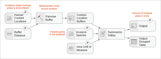

unten in der Statusleiste der Ansicht.Als Eingabe verwendet das Modell Kontaktorte wie Campingplätze oder Wanderwege, auf denen Personen invasive Grasarten antreffen könnten. Es wird ein Pufferabstand um die Position herum angegeben und eine invasive Grasart ausgewählt. Das Modell berechnet die Menge an invasiven Grasarten in der Pufferzone (bzw. den Pufferzonen, falls mehrere Eingabe-Features vorhanden sind) und erstellt eine Ausgabe-Feature-Class mit den Ergebnissen.
Hinweis:
Werkzeuge können integrierte Werkzeuge
, Modellwerkzeuge
oder Skriptwerkzeuge
sein. Weitere Informationen finden Sie unter Geoverarbeitungsterminologie.Zeigen Sie in dem Modell mit der Maus auf das Element, das das Werkzeug Paarweise puffern darstellt, um dessen Parameter zu sehen.
Die Ausgabe des Werkzeugs Paarweise puffern sind Zwischendaten, die nur als Eingabe für das Werkzeug Zusammenfassen (innerhalb) verwendet werden. Aus diesem Grund wird die Ausgabe nicht auf die Festplatte, sondern in einen Memory-Workspace geschrieben. Dadurch wird die Leistung des Werkzeugs verbessert. Dies ist wichtig beim Erstellen von Web-Werkzeugen mit ModelBuilder.

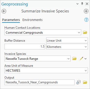

Das Werkzeug wird im Bereich Geoverarbeitung geöffnet. Oben im Bereich ist die Registerkarte Parameter ausgewählt.
Klicken Sie auf den Dropdown-Pfeil für den Paramater Human Contact Locations, und klicken Sie auf Commercial Campgrounds.
Geben Sie als Pufferabstand den Wert 1,5 ein. Ändern Sie die Einheiten von "Unbekannt" in Kilometer.
Klicken Sie auf die Dropdown-Liste Invasive Species und auf Nassella Tussock Range.
Klicken Sie auf den Dropdown-Pfeil Flächenmaßeinheit, und klicken Sie auf HEKTAR.
Geben Sie Nassella_Tussock_Near_Campgrounds im Feld Ausgabe ein.
In der Standard-Geodatabase des Projekts wird dann die Ausgabe-Feature-Class erstellt.
Klicken Sie auf Ausführen

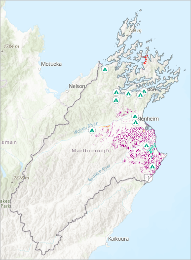

Der neue Layer "Nassella_Tussock_Near_Campgrounds" wird durch eine schwarze Umrisslinie und eine leere Füllung symbolisiert. Im aktuellen Kartenmaßstab werden die Features möglicherweise durch die Symbole für "Commercial Campgrounds " verdeckt.
Vergrößern Sie die Karte, um die Puffer-Features um die Campingplätze herum zu sehen.
Klicken Sie im Bereich Inhalt mit der rechten Maustaste auf den Layer Nassella_Tussock_Near_Campgrounds, und klicken Sie auf Attributtabelle
.Die Tabelle enthält für jeden Campingplatz einen Datensatz.
Klicken Sie in der Tabelle mit der rechten Maustaste auf die Feldnamenüberschrift
Summarized area in HECTARES, und klicken Sie auf Absteigend sortieren
.Vier Campingplätze in einem 1,5-Kilometer-Radius weisen Nassella Tussock auf.

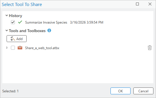

Klicken Sie auf dem Menüband auf die Registerkarte Freigeben. Klicken Sie in der Gruppe Freigeben als auf den Dropdown-Pfeil Web-Werkzeug, und klicken Sie auf Web-Werkzeug freigeben
.Hinweis:
Dieser Befehl ist nicht verfügbar, wenn Sie zurzeit nicht bei einem ArcGIS Enterprise-Portal angemeldet sind. Möglicherweise müssen Sie Ihre Portal-Verbindungen verwalten.
Aktivieren Sie im Fenster Werkzeug zum Freigeben auswählen das Kontrollkästchen Summarize Invasive Species.
Hinweis:
Es wird empfohlen, das Werkzeug vor der Veröffentlichung auszuführen, um sicherzustellen, dass es wie vorgesehen funktioniert und keine Fehler enthält. Sie können Werkzeuge auch ohne vorherige Ausführung veröffentlichen, dies wird jedoch nur für Werkzeuge empfohlen, die nicht lokal ausgeführt werden können, z. B. solche, die fest codierte Datenpfade verwenden, auf die nur ArcGIS Server zugreifen kann.
Klicken Sie auf OK.

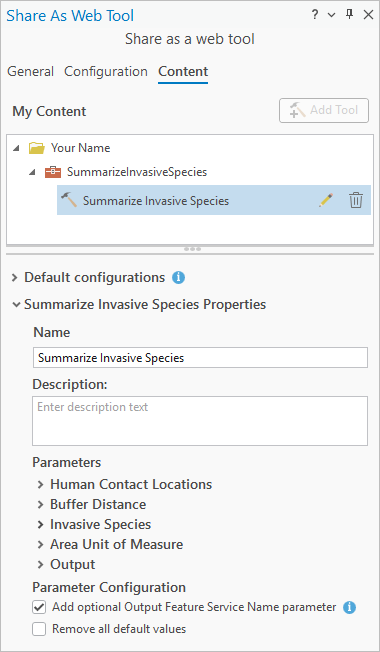

Auf der Registerkarte Allgemein werden unter Elementdetails die Felder Name, Zusammenfassung und Tags mit Metadaten aufgefüllt, die zuvor für das Werkzeug erstellt wurden.
Zeigen Sie unter Daten neben Nicht-URL-Daten mit der Maus auf das Informationssymbol
, und lesen Sie die daraufhin angezeigte Meldung.Tipp:
Während die Meldung angezeigt wird, können Sie die Taste F1 drücken, um weitere Informationen über diese Einstellung zu erhalten.
Klicken Sie unter Nicht-URL-Daten auf Alle Daten kopieren.
Bei den Datasets zu invasiven Grasarten handelt es sich um verlässliche Daten, die für das Werkzeug verwendet werden müssen. Da diese Daten nicht beim Server registriert sind, werden sie beim Freigeben des Werkzeugs auf den Server kopiert. Genau genommen müssen Sie die Standardeinstellung nicht ändern, da nicht registrierte Daten bei beiden Optionen kopiert werden. Mit der Option Alle Daten kopieren wird das tatsächliche Verhalten jedoch eindeutig beschrieben.
Zeigen Sie unter Daten neben URL-Daten mit der Maus auf das Informationssymbol
, und lesen Sie die daraufhin angezeigte Meldung.In diesem Projekt werden keine URL-Daten verwendet. Die Standardeinstellung kann unverändert bleiben.
Akzeptieren Sie die Standardeinstellungen für Speicherort.
Das Web-Werkzeug wird auf der Stammverzeichnisebene von Eigene Inhalte
in Ihrem ArcGIS Enterprise-Portal gespeichert.Klicken Sie unter Freigabeebene auf Eigene Organisation.
Alle Mitglieder der Organisation, die Inhalte erstellen können, können das Web-Werkzeug ausführen.
[Weitere Informationen finden Sie unter den allgemeinen Einstellungen für Web-Werkzeuge.](../help/analysis/geoprocessing/share-analysis/web-tool-settings.md#991)Klicken Sie oben im Bereich auf die Registerkarte Konfiguration.
In diesem Lernprogramm verwenden Sie die Standardeinstellungen.
[Weitere Informationen finden Sie unter den Konfigurationseinstellungen für Web-Werkzeuge.](../help/analysis/geoprocessing/share-analysis/web-tool-settings.md#201)Klicken Sie auf die Registerkarte Inhalt.
Im oberen Teil des Bereichs sehen Sie unter Eigene Inhalte den Ordner, in dem das Web-Werkzeug in Ihrem Portal gespeichert wird. Im unteren Teil des Bereichs befinden sich Werkzeugeigenschaften, die Sie konfigurieren können.
Geben Sie im unteren Teil des Bereichs im Textfeld Beschreibung den folgenden Text ein (Sie können ihn auch kopieren und einfügen): Finds and summarizes invasive species within a buffer zone of designated locations.
Blenden Sie unter Parameter die Option Human Contact Locations ein.
Die Parameterbeschreibung kommt aus den Metadaten des Geoverarbeitungswerkzeugs.
Klicken Sie auf den Dropdown-Pfeil Eingabemodus und dann auf Benutzerdefinierter Wert.
Der Plan sieht vor, dass besorgte Bürger Positionen zur Analyse übermitteln. Der Wert muss also benutzerdefiniert sein und darf nicht aus einer vordefinierten Liste stammen.
Der Geometrietyp in der Einstellung "Eingabemodus" ist standardmäßig auf "Punkt" festgelegt. Grund hierfür ist, dass Sie bei der Werkzeugausführung im vorherigen Abschnitt für die Kontaktorte einen Punkt-Layer ("Commercial Campgrounds") verwendet haben. Ihnen wird ebenfalls das Tabellenschema, das für interaktiv erstellte Punkt-Layer verwendet wird, angezeigt. Dabei handelt es sich um das Schema des Layers "Commercial Campgrounds".
Wenn Benutzer des Web-Werkzeugs über die interaktive Eingabeschaltfläche
Positionen zur Analyse hinzufügen, erstellen Sie standardmäßig Punkt-Features. Andere Geometrietypen – Linien, Polygone und Multipatches – sind über eine Dropdown-Liste verfügbar. Angesichts der vorgesehenen Verwendung dieses Werkzeugs erstellen Benutzer stets Punkte.Tipp:
Sie können die im Web-Werkzeug als interaktive Eingabe verfügbaren Geometrietypen beschränken, indem Sie einen Parameterfilter auf den entsprechenden Modellparameter anwenden, bevor Sie das Modell als Werkzeug ausführen. In diesem Fall würden Sie einen Feature-Typ-Filter auf den Parameter Human Contact Locations anwenden und den entsprechenden Wert auf Punkt festlegen. Bearbeiten Sie hierfür das Modell, und öffnen Sie die Modelleigenschaften. Klicken Sie im Dialogfeld Werkzeugeigenschaften auf die Registerkarte Parameter, und klicken Sie in die Spalte Filter.
Blenden Sie den Parameter Pufferabstand ein.
Standardmäßig ist der Eingabemodus für diesen Parameter auf Benutzerdefinierter Wert festgelegt. Der Standardwert entspricht 1,5 Kilometer, der beim Ausführen des Werkzeugs verwendeten Einstellung. Die Benutzer des Web-Werkzeugs können diesen Wert ändern, Sie behalten jedoch den Standardwert bei.
Blenden Sie den Parameter Invasive Species ein.
Der Standardeingabemodus ist Auswahlliste. Die Benutzer des Web-Werkzeugs sollten eine invasive Grasart für die Analyse auswählen können, andere Layer sollten jedoch nicht verfügbar sein. Die Daten für die in der Auswahlliste ausgewählten Layer werden auf den Server kopiert.
Deaktivieren Sie in der Layer-Liste die Kontrollkästchen für die folgenden Layer:
Campsites
Trails
Straßen
Besiedelte Orte
Region
Lassen Sie die Kontrollkästchen für die vier invasiven Grasarten aktiviert. (Das Kontrollkästchen für "Nassella Tussock Range" kann nicht deaktiviert werden).
Blenden Sie den Parameter Flächenmaßeinheit ein.
Um eine konsistente Berichterstellung zu gewährleisten, verwendet Ihre Organisation Hektar als Messeinheit für alle Analysen bezüglich invasiver Grasarten. Die Benutzer des Werkzeugs sollten nichts anderes auswählen.
Klicken Sie auf den Dropdown-Pfeil Eingabemodus und dann auf Konstanter Wert.
Der konstante Wert wird automatisch auf Hektar festgelegt, die Messeinheit, die Sie beim Ausführen des Werkzeugs ausgewählt haben. Die Benutzer sehen diesen Parameter im Web-Werkzeug nicht.
Blenden Sie den Parameter Ausgabe ein. Ersetzen Sie im Feld Name den Standardnamen durch Invasive Grass Summary.
Dies ist der Name des Ausgabe-Layers, der bei der Ausführung des Web-Werkzeugs erstellt wird. (Es handelt sich dabei nicht um den Namen der Ausgabe-Feature-Class, die in der Standard-Geodatabase des Projekts gespeichert ist.)
Geben Sie im Textfeld Beschreibung den nachfolgenden Text ein (Sie können ihn auch kopieren und einfügen): The name of the output layer that is created when the web tool runs.
Übernehmen Sie unter Parameterkonfiguration die Standardwerte. Lassen Sie das Kontrollkästchen Optionalen Parameter für Name des Ausgabe-Feature-Service hinzufügen aktiviert.
Wenn das Kontrollkästchen aktiviert ist, wird dieser Parameter im Web-Werkzeug angezeigt. Dadurch können Benutzer des Web-Werkzeugs die Analyseergebnisse in einen Feature-Service im Portal sowie in eine lokale File-Geodatabase schreiben.
Weitere Informationen zum Verwenden von Web-Werkzeugen mit einem Ausgabe-Feature-Service

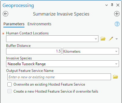

Im nächsten Abschnitt öffnen Sie das Web-Werkzeug in ArcGIS Pro und erstellen ein Feature, um die Nassella-Vorkommen in dessen Nähe zu analysieren.

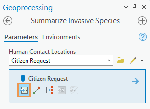

Öffnen des Web-Werkzeugs und Erstellen eines Features zur Analyse
Sie öffnen das Web-Werkzeug, erstellen einen editierbaren Layer und fügen an einer zu analysierenden Position ein Punkt-Feature hinzu. Dies simuliert den gewünschten Anwendungsfall: Besorgte Bürger möchten sich über invasive Grasarten in der Nähe eines Wohn- oder Geschäftsortes informieren.
In ArcGIS Pro aktivieren Sie den Bereich Katalog. Klicken Sie oben im Bereich auf die Registerkarte Portal.
Das Web-Werkzeugelement "SummarizeInvasiveSpecies" wird auf der Registerkarte Eigene Inhalte
angezeigt.Hinweis:
Für andere Mitglieder der Organisation wird das Werkzeug auf der Registerkarte Eigene Organisation
angezeigt. Es kann auch auf der Registerkarte ArcGIS Enterprise
gefunden werden.Doppelklicken Sie auf das Web-Werkzeugelement SummarizeInvasiveSpecies, und doppelklicken Sie auf das Web-Werkzeug Summarize Invasive Species.
Das Werkzeug wird im Bereich Geoverarbeitung geöffnet. Die Parameter Pufferabstand und Invasive Species sind standardmäßig festgelegt. Die Einstellungen können geändert werden. Für den Moment akzeptieren Sie sie jedoch. Beachten Sie, dass das Werkzeug keine Parameter für die Maßeinheiten oder die Ausgabe-Feature-Class anzeigt. Sie können optional einen Ausgabe-Feature-Service erstellen (wenn Sie über die Publisher-Rolle verfügen), aber in diesem Lernprogramm tun Sie dies nicht.
Für den Parameter Human Contact Locations haben Sie verschiedene Möglichkeiten, Eingabedaten bereitzustellen. Sie können einen Layer aus der aktuellen Karte auswählen, zu einem Dataset oder Web-Feature-Layer navigieren oder Features interaktiv in einer neuen Feature-Class erstellen. Für den Zweck Ihres Werkzeugs ist die interaktive Eingabe als Methode am besten geeignet.
Klicken Sie neben Human Contact Locations auf die Schaltfläche für die interaktive Eingabe

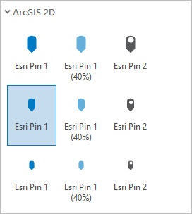

Der Bereich Symbolisierung wird eingeblendet und zeigt Optionen für die Formatierung von Punktsymbolen an.
Überprüfen Sie, ob am oberen Rand des Bereichs die Registerkarte Galerie ausgewählt ist. Geben Sie im Suchfeld Esri Pin ein, und drücken Sie die Eingabetaste.
Klicken Sie in der Liste der Ergebnisse auf das mittelgroße Symbol Esri Pin 1.
Hinweis:
Die Anzahl der Ergebnisse ist möglicherweise geringer, wenn die semantische Suche nicht aktiviert ist.
Das Layer-Symbol wird im Bereich Inhalt aktualisiert.
Um ein Feature auf der Karte zu erstellen, öffnen Sie die Vorlage für die Feature-Bearbeitung, und wählen Sie ein Bearbeitungswerkzeug aus.
Aktivieren Sie den Bereich Geoverarbeitung. Klicken Sie unter dem Parameter Human Contact Locations auf Citizen Request.
Die Vorlage für die Feature-Bearbeitung wird eingeblendet. Das Werkzeug Punkt
ist standardmäßig ausgewählt.

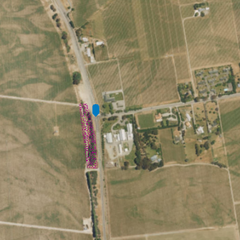

Stellen Sie sich vor, dass sich die Besitzerin eines Weinbaubetriebs an Sie gewendet hat. Sie glaubt, Nassella Tussock in der Nähe ihres Grundstücks gesehen zu haben.
Klicken Sie auf dem Menüband auf die Registerkarte Karte. Klicken Sie in der Gruppe Abfrage auf Suchen
.Daraufhin wird der Bereich Suchen geöffnet. Im Bereich ist die Registerkarte Suchen ausgewählt.
Klicken Sie im Bereich Suchen auf Optionen
, und vergewissern Sie sich, dass ArcGIS World Geocoding Service oder ein anderer Such-Provider verfügbar und aktiviert ist.Wenn "XY-Anbieter" als einziger Provider vorhanden ist, verwenden Sie im nächsten Schritt räumliche Koordinaten anstatt einer Straßenadresse.
Klicken Sie in das Suchfeld. Geben Sie New Zealand State Highway 6 and Rapaura Road, Renwick, 7273 ein (Sie können den Text auch kopieren und einfügen), und drücken Sie die Eingabetaste. Geben Sie alternativ die folgenden Koordinaten im Suchfeld ein: 173.8170288°E 41.4865202°S.

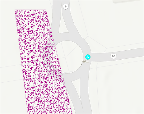

Die Karte wird auf die Position gezoomt, und an der Straßenkreuzung wird ein temporärer Marker platziert.
Zeigen Sie mit der Maus auf die Position, und klicken Sie, um im Layer "Citizen Request" ein Punkt-Feature zu erstellen.

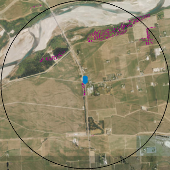

Sie führen das Web-Werkzeug aus, um einen Puffer um die Position zu erstellen und zusammenzufassen, in welchen Umfang Nassella in diesem Puffer vorkommt.
Beachten Sie, dass die Features für invasive Grasarten keine vollständige Abdeckung eines Gebiets darstellen, sondern vielmehr Grenzen, innerhalb derer Stellen mit invasiven Grasarten gefunden wurden. Manche Gebiete sind dichter befallen als andere. Berechnungen der Menge einer invasiven Grasart innerhalb einer Pufferzone sind ungefähre Angaben.

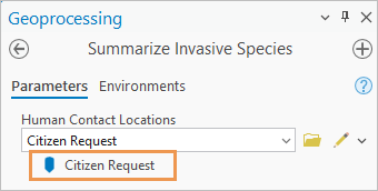

, und vergewissern Sie sich, dass der Parameter Human Contact Locations auf den Layer "Citizen Request" festgelegt ist.Klicken Sie auf Ausführen
.Wenn die Ausführung der Operation abgeschlossen ist, wird unten im Bereich Geoverarbeitung eine Meldung angezeigt. Im Bereich Inhalt wird der Karte ein Layer mit dem Namen "Invasive Grass Summary" hinzugefügt.
Klicken Sie im Bereich Inhalt mit der rechten Maustaste auf den Layer Invasive Grass Summary, und klicken Sie auf Auf Layer zoomen
.Die Karte wird auf die Ausdehnung des 1,5-Kilometer-Puffers gezoomt.

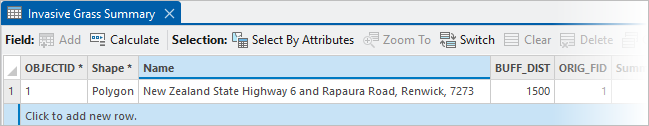

Klicken Sie im Bereich Inhalt mit der rechten Maustaste auf den Layer Invasive Grass Summary, und klicken Sie auf Attributtabelle
.Im Feld
Summarized area in HECTARESin der Tabelle wird angezeigt, dass sich ungefähr 20 Hektar von Nassella Tussock in der Pufferzone befinden.Doppelklicken Sie im Feld
Nameder Tabelle auf die Zelle mit dem NULL-Wert, damit Sie diese bearbeiten können. Drücken Sie Strg+V, um die Adresse (oder die Koordinaten) der von Ihnen analysierten Position einzufügen. Drücken Sie die Eingabetaste, um die Änderung zu bestätigen.
