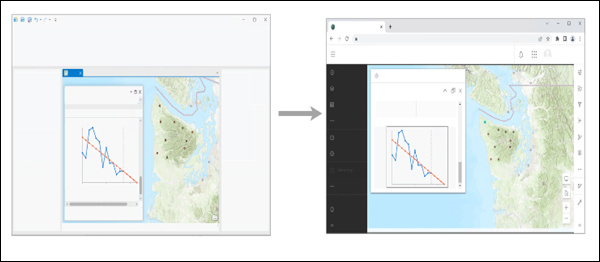

Zusammenfassung
Bereitet interaktive Pop-up-Diagramme für die Webanzeige vor, indem sie als Bildanlagen in einer Feature-Class gespeichert werden.
Mehrere Werkzeuge in den Toolboxes Spatial Statistics und Space Time Pattern Mining erstellen Ausgabe-Feature-Classes, die ein HTML_CHART-Feld enthalten. Wenn Sie auf ein Feature klicken, das dieses Feld enthält, dann wird ein interaktives Diagramm im Bereich "Pop-up" angezeigt. Wenn Sie jedoch in ArcGIS Online diese Feature-Class als Web-Layer freigeben und auf ein Feature in Map Viewer klicken, dann wird das Diagramm in den Pop-ups nicht angezeigt. Dieses Werkzeug erstellt eine Feature-Class, die die Pop-up-Diagramme als Bildanlagen enthält. Wenn die Feature-Class mit Bildanlagen als Web-Service in ArcGIS Online freigegeben wird, werden die Diagramme in den Pop-ups des Web-Feature-Layers angezeigt.
Abbildung
Abbildung des Werkzeugs "Pop-up-Diagramme der räumlichen Statistiken für die Webanzeige konvertieren"
