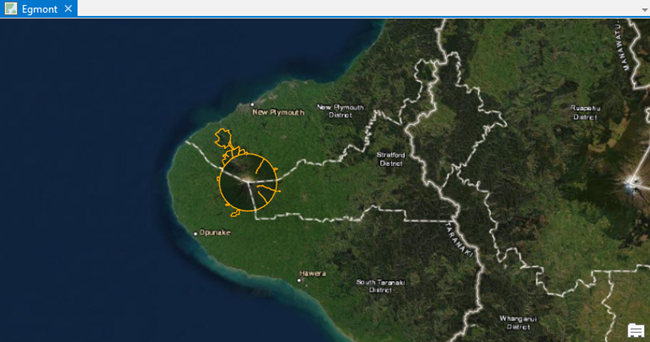

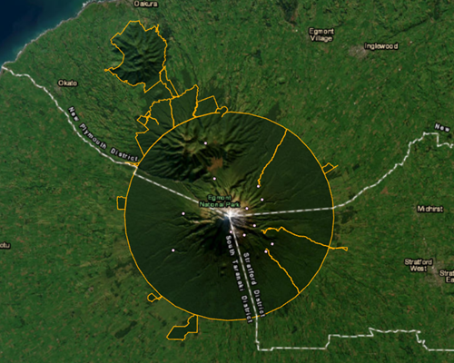

    El proyecto se abre mostrando la región de Taranaki de la Isla Norte de Nueva Zelanda. El límite del Egmont National Park aparece dibujado con un contorno naranja. El monte Taranaki está en el centro del parque.
    La vista activa es un mapa 2D denominado Egmont. El proyecto también contiene una escena 3D denominada Egmont 3D, la cual no está abierta actualmente.
    Mapa de imágenes de la región de Taranaki de Nueva Zelanda

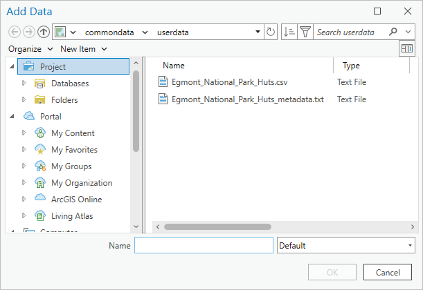

  1. En la pestaña Mapa del grupo Capa, haga clic en Agregar datos .
  2. En el cuadro de diálogo Examinar, en el panel de navegación, en Proyecto , haga clic en Carpetas .
  3. En la lista de archivos de la derecha, vaya a Create_points_from_a_table > commondata > userdata.
    Cuadro de diálogo Examinar
    La carpeta userdata contiene un archivo .csv y un archivo de texto que contiene metadatos.

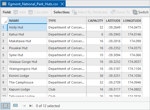

  5. En el panel Contenido, haga clic con el botón derecho en Egmont_National_Park_Huts.csv y haga clic en Abrir .
    Vista de tabla del archivo .csv
    Entre los atributos de la tabla se incluyen el nombre y el tipo del refugio, el número de personas que puede acoger y sus coordenadas de latitud-longitud en grados decimales Se requieren coordenadas de latitud-longitud u otro conjunto de valores de sistema de coordenadas x,y para crear una clase de entidad a partir de una tabla.

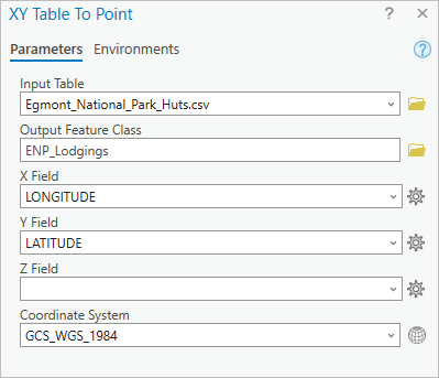

  7. En el panel Contenido, haga clic con el botón derecho en Egmont_National_Park_Huts.csv y haga clic en Crear puntos desde tabla seguido de De tabla XY a punto .
    En la ventana aparece la herramienta De tabla XY a punto. El parámetro Tabla de entrada se ha establecido correctamente en el archivo .csv. Los parámetros Campo X y Campo Y también se establecen correctamente en LONGITUD y LATITUD, respectivamente.
    Nota:
    Por comodidad, algunas herramientas de geoprocesamiento se abren en una ventana flotante. También puede abrir estas herramientas en el panel Geoprocesamiento.
  8. En el cuadro de texto Clase de entidad de salida, cambie el nombre a ENP_Lodgings.
    Puede eliminar toda la ruta y reemplazarla con el nombre. La ruta a la geodatabase predeterminada se restaura automáticamente. (ENP son las siglas de Egmont National Park).
  9. Deje vacío el parámetro Campo Z, ya que la tabla no contiene valores de elevación de los refugios.
    Ventana De tabla XY a punto
    El parámetro Sistema de coordenadas está definido en GCS_WGS_1984. Este sistema de coordenadas se utiliza de forma predeterminada ya que es habitual para valores de latitud-longitud. Comprobará el archivo de texto de metadatos para confirmar que esta configuración sea correcta.

  14. En ArcGIS Pro, en la herramienta De tabla XY a punto, haga clic en Aceptar.

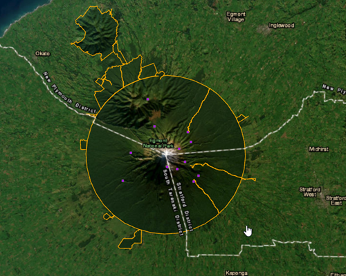

    Ubicaciones de los refugios en el mapa
    Nota:
    Las imágenes del mapa base cambian en diferentes niveles de detalle. Dependiendo de la escala del mapa, el mapa base puede verse diferente de las imágenes del tutorial.
    Cuando se completa la operación, se crea una nueva clase de entidad en la geodatabase del proyecto. Se agrega al mapa una capa con el nombre ENP_Lodgings, que representa las ubicaciones de los refugios con smibología predeterminada. El color de sus símbolos puede ser diferente.

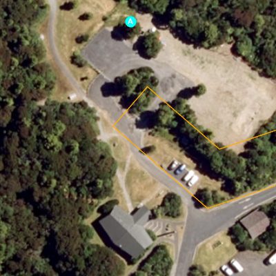

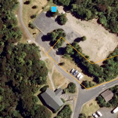

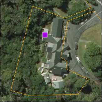

Ampliará el mapa para confirmar que las entidades de punto estén ubicadas en edificios reales. También cambiará el nombre de la capa.
  1. En el mapa Egmont, acerque cualquier entidad de punto.
    Punto localizado en el refugio
  2. Opcionalmente, examine una o dos entidades adicionales.

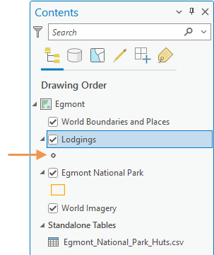

  3. En el panel Contenido, haga clic en el símbolo de la capa Lodgings.
    El símbolo de la capa Lodgings tal y como aparece en el panel Contenido

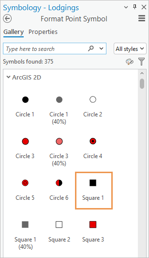

    Aparece el panel Simbología y muestra opciones para formatear los símbolos de punto.
  4. En la parte superior del panel, haga clic en la pestaña Galería en caso necesario. En el cuadro de desplazamiento de los símbolos, en ArcGIS 2D, haga clic en Cuadrado 1. (Elija el símbolo negro sólido, no Cuadrado 1 40%)
    El panel de simbología muestra Cuadrado 1 en la galería de símbolos

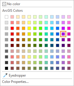

  6. En Apariencia, haga clic en la flecha desplegable Color. En la paleta de colores, haga clic en Violeta anémona.
    Paleta de colores con Violeta anémona indicado (fila 4, columna 11)

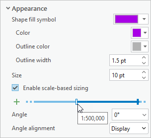

  9. Active la casilla de verificación Habilitar dimensionamiento basado en escala.
    Aparece un control deslizante debajo de la casilla de verificación. Tiene dos paradas de tamaño (barras verticales cortas) que representan las escalas de mapa mínima y máxima para las que se pueden definir los tamaños de símbolos.
  10. Desplace el cursor por la parada de tamaño del extremo izquierdo.
    Control deslizante de ajuste de tamaño basado en la escala
    La primera parada se ha definido en 1:500.000. Esta es la escala más pequeña en la que la capa está visible debido al ajuste de la escala mínima.
  11. Desplace el cursor por la otra parada de tamaño.
    Esta parada se ha definido en 1:1000, la escala más grande a la que se puede asignar un tamaño de símbolo. Puede acercar la imagen por encima de 1:1000 en el mapa, pero el tamaño de símbolo no aumentará. La segunda parada está seleccionada actualmente (azul). Sobre el control deslizante, el valor del tamaño para la parada seleccionada es 10 pt.

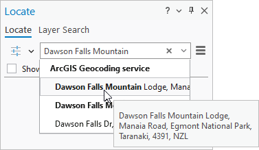

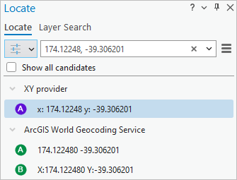

  1. En la cinta, en la pestaña Mapa, en el grupo Consulta, haga clic en Localizar .
    Aparece el panel Localizar.
  2. En el panel Localizar, haga clic en Opciones para ver sus proveedores de localización. Confirme que ArcGIS World Geocoding Service esté incluido en la lista y que esté habilitado.
    Un proveedor busca ubicaciones de mapas a partir de descripciones de texto o coordenadas espaciales. Los proveedores de localización predeterminados con ArcGIS Pro incluyen Proveedor XY y ArcGIS World Geocoding Service.
  3. Vuelva a hacer clic en Opciones para contraer la lista.
    Buscará Dawson Falls Mountain Lodge por su nombre.
  4. En el panel Localizar, en el cuadro de búsqueda, escriba Dawson Falls Mountain. No pulse la tecla Intro.
    A medida que escribe, aparece y se actualiza una lista de sugerencias.
  5. Pase el ratón sobre la primera entrada de Dawson Falls Mountain Lodge (puede haber más de una) y confirme que la dirección es Dawson Falls Mountain Lodge, Manaia Road, Egmont National Park, Taranaki, 4391, NZL.
    Panel Localizar con sugerencias para Dawson Falls Mountain Lodge
  6. Haga clic en la entrada resaltada.
    El mapa se acerca y se coloca un marcador al final de Manaia Road.
  7. En el cuadro de escala del mapa situado en la parte inferior de la vista, haga clic en la flecha desplegable y seleccione 1:1000.
    El marcador está situado a unos 70 metros al norte del edificio del alojamiento.
    Mapa acercado hasta el final de Manaia Road

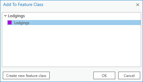

  9. En el cuadro de diálogo Agregar a clase de entidad, expanda Lodgings y haga clic en la plantilla de entidad Lodgings.
    Cuadro de diálogo Agregar a clase de entidad con la plantilla de entidad Lodgings seleccionada
  10. Haga clic en Aceptar.

  3. Pase el ratón sobre las entidades seleccionadas en el mapa. Cuando el puntero del ratón cambie a una flecha de cuatro puntas, arrastre el elemento hacia el edificio y suelte el botón del ratón.
    Entidad trasladada a la parte superior de un edificio
    Ahora aparece el resaltado amarillo en el edificio. La ubicación de la entidad original permanece visible en caso de que decida no confirmar la edición.
  4. En la barra de herramientas de edición, haga clic en Finalizar .
    En el mapa, la entidad seleccionada se mueve al edificio. Si la ubicación de la entidad no es correcta, haga clic en Deshacer en la barra de herramientas de acceso rápido. En el panel Modificar entidades, haga clic en Mover y repita la operación.

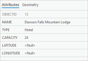

  5. En la cinta, en la pestaña Editar, en el grupo Selección, haga clic en Atributos .
    Aparece el panel Atributos y muestra los atributos de la entidad seleccionada. En la mitad inferior del panel, en la pestaña Atributos, el campo NAME se rellena automáticamente con información de la búsqueda del panel Localizar.
  6. En la pestaña Atributos, haga clic en el cuadro de texto NAME y edítelo como Dawson Falls Mountain Lodge. Pulse la tecla Tabulador.
  7. En el cuadro TYPE, escriba Hotel y pulse la tecla del Tabulador.
  8. En el cuadro CAPACITY, escriba 24 y pulse la tecla Intro. Haga clic en Aplicar.
    Panel de atributos con atributos actualizados para Dawson Falls Mountain Lodge
    Dejará los valores en los campos LATITUDE y LONGITUDE.

El segundo hotel del parque es Stratford Mountain House en Pembroke Road. Lo localizará por sus coordenadas de latitud y longitud.
  1. Active el panel Localizar. En el cuadro de búsqueda, escriba (o copie y pegue) 174,12248, -39,306201 y pulse la tecla Intro.
    Panel Localizar que muestra las ubicaciones candidatas
    Tanto ArcGIS World Geocoding Service como el proveedor XY encuentran los resultados. El mapa aplica el zoom a la ubicación del proveedor XY resaltada en el panel y se agrega un marcador.
  2. En el panel Localizar, haga clic con el botón derecho en el candidato resaltado y haga clic en Agregar a clase de entidad .
  3. En el cuadro de diálogo Agregar a clase de entidad, expanda el encabezado Lodgings, si es necesario, y haga clic en la plantilla de entidad Lodgings. Haga clic en Aceptar.
  4. En el panel Localizar, en el cuadro de búsqueda, haga clic en Eliminar para eliminar el marcador temporal.
    Se agrega a la capa una nueva entidad que representa Stratford Mountain House y esta se selecciona. En este caso, la entidad se ubica en el edificio y no es necesario moverla.

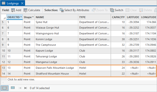

  10. En el panel Contenido, haga clic con el botón derecho en la capa Lodgings y haga clic en Tabla de atributos . Desplácese hasta el final de la tabla.
    Tabla de atributos de la capa Lodgings
    La tabla tiene 14 registros, incluidos los de las dos entidades que acaba de crear.
  11. Cierre la tabla.
  12. En la cinta, haga clic en la pestaña Mapa y vaya al marcador Egmont National Park.

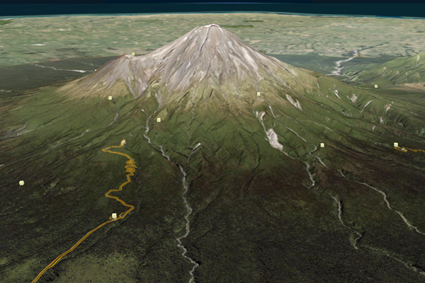

  4. En la pestaña Mapa de la cinta, en el grupo Navegar, asegúrese de que la herramienta Explorar esté seleccionada.
  5. Use los botones del ratón y la rueda del ratón para acercarse, realizar un desplazamiento panorámico, inclinar y rotar la escena. También puede usar el navegador en pantalla de la escena.
    Las entidades se visualizan en las ubicaciones correctas de la superficie 3D, pero los símbolos se mantienen planos en la superficie, como pedazos de papel pegados a la montaña.
    Sugerencia:
    Si se pierde durante la navegación, diríjase a cualquiera de los marcadores 3D de Egmont.
  6. En el panel Contenido, arrastre la capa Lodgings desde la categoría Capas 2D a la categoría Capas 3D.
    Ahora, la capa usa propiedades de dibujo 3D.
  7. En el panel Contenido, haga doble clic en la capa Lodgings para abrir sus propiedades.
  8. En el cuadro de diálogo Propiedades de capa, haga clic en la pestaña Visualización. En Mostrar símbolos en escena, confirme que está seleccionada la opción Unidades de pantalla. Marque la casilla Perspectiva mejorada y haga clic en Aceptar.
    Ahora, los símbolos destacan sobre la superficie y presentan un tamaño apropiado.

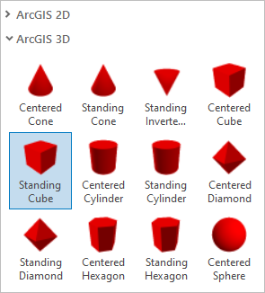

  9. En el panel Contenido, haga clic en el símbolo de la capa Lodgings.
  10. En el panel Simbología, debajo de Dar formato al símbolo de punto, haga clic en la pestaña Galería, si es necesario
  11. En la lista de símbolos, en ArcGIS 3D, haga clic en Cubo.
    Símbolo de cubo vigente seleccionado en la galería de símbolos
    Los símbolos se actualizan en el mapa.
  12. En la parte superior del panel, haga clic en la pestaña Propiedades. Haga clic en la pestaña Símbolo bajo ella, si es necesario.
  13. Haga clic en la flecha desplegable Color y haga clic en cualquier color. Cambie la configuración de Tamaño a 9 pt y haga clic en Aplicar.
    Nota:
    El dimensionamiento basado en la escala no está disponible en las escenas. Para esta escena, funciona bien un símbolo de 9 puntos en la mayoría de las escalas, pero puede que sea demasiado pequeño para algunas escalas y demasiado grande para otras.
  14. Continúe explorando la escena usando las herramientas de navegación y los marcadores Egmont 3D.
    Vista de la escena con símbolos de hospedaje en 3D
