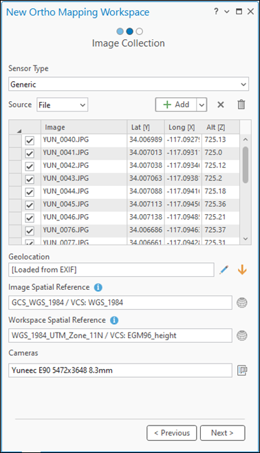

    Aparece la ventana Colección de imágenes.

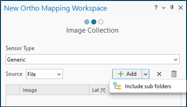

  11. En la ventana Colección de imágenes, haga clic en el menú desplegable Tipo de sensor y elija Genérico.
    Esta opción se utiliza porque las imágenes se capturaron con una cámara RGB.
  12. Para Origen, asegúrese de que Archivo esté seleccionado en la lista desplegable.
  13. Haga clic en Agregar, vaya a la ubicación de datos del tutorial y seleccione la carpeta Imágenes. Si las imágenes están almacenadas en subcarpetas, haga clic en el menú desplegable junto a Agregar y seleccione Incluir subcarpetas.
    Colección de imágenes de espacio de trabajo de representación cartográfica de ortofotos
    Nota:
    La mayoría de los drones modernos almacenan información GPS en el encabezado EXIF. Se utilizará para rellenar automáticamente la tabla que se muestra a continuación. Sin embargo, algunos sistemas antiguos o drones personalizados pueden almacenar datos GPS en un archivo externo. En este caso, puede utilizar el botón Importar Importar situado junto al parámetro Geolocalización para importar archivos GPS externos.
  14. La Referencia espacial de la imagen se rellena automáticamente con la información del encabezado EXIF de la imagen.
  15. Asegúrese de que la Referencia espacial del espacio de trabajo y Modelo de cámara sean correctos.

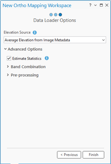

  17. Acepte toda la configuración predeterminada en la ventana Cargador de datos y haga clic en Finalizar.
    Cargador de datos de espacio de trabajo de representación cartográfica de ortofotos

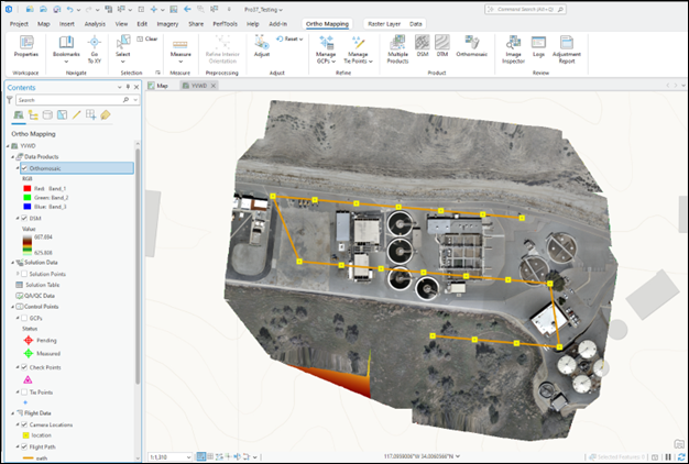

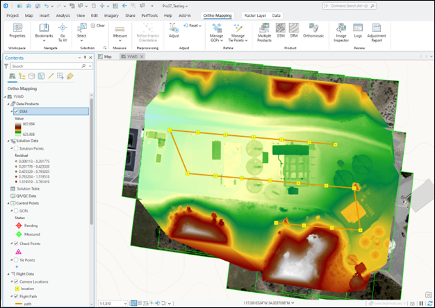

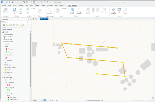

    Una vez creado el espacio de trabajo, se muestran las imágenes, la ruta del dron y las huellas de imagen. Se agrega un contenedor de representación cartográfica de ortofotos al panel Contenido, donde se almacenarán los datos de imágenes de origen y los productos de representación cartográfica de ortofotos derivados.
    Espacio de trabajo de representación cartográfica de ortofotos en el panel Contenido con la ruta de vuelo y los centros de imágenes mostrados en el mapa
    La visualización inicial de las imágenes en el espacio de trabajo confirma que se proporcionaron todas las imágenes y los metadatos necesarios para iniciar el espacio de trabajo. Las imágenes no se alinearon ni se ajustaron, por lo que el mosaico no tendrá el aspecto correcto.

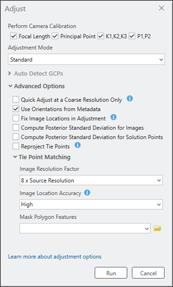

  1. En la pestaña Representación cartográfica de ortofotos, en el grupo Ajustar, haga clic en Ajustar Ajustar.
  2. En la ventana Ajustar, asegúrese de que las opciones Realizar calibración de la cámara están todas marcadas.
    Indica que la distancia focal de entrada es aproximada y que los parámetros de distorsión de la lente se deben calcular durante el ajuste. Para las imágenes tomadas por drones, este parámetro está activado de forma predeterminada, ya que la mayoría de las cámaras de drones no se han calibrado. Esta opción no debe estar activada para cámaras de alta calidad con calibración conocida.
    La calibración automática de la cámara requiere que una colección de imágenes tenga una superposición longitudinal superior al 60 por ciento y una superposición transversal superior al 30 por ciento.
  3. Asegúrese de que el Modo de ajuste esté definido en Estándar.
GCP de detección automática no se usarán en este tutorial
  1. Expanda la sección Opciones avanzadas.
  2. Asegúrese de que Ajuste rápido con baja resolución solamente no está marcada.
    Si se activa esta opción, se realizará un ajuste aproximado a una resolución baja especificada. Si esta opción no está activada, los puntos de enlace se calculan primero con una resolución baja, seguido de un ajuste afinado en la resolución del origen de la imagen. Un ajuste de un solo paso es apropiado para los datos de muestra de este tutorial, ya que el dataset de muestra es pequeño y el ajuste se realizará rápidamente.
  3. Marque Usar orientaciones de metadatos.
    Esto reduce la duración del ajuste utilizando la información de orientación exterior integrada en el EXIF de la imagen como valores iniciales.
  4. Asegúrese de que Determinar ubicación de imágenes para GPS de alta precisión está desactivada.
    Esta opción se utiliza solo con imágenes captadas con posicionamiento diferencial GPS, como posicionamiento cinemático en tiempo real (RTK) o posprocesado cinemático (PPK).
  5. Desmarque la casilla de verificación Calcular desviación estándar posterior de imágenes.
  6. Amplíe la sección Coincidencia de puntos de enlace.
  7. Desactive Corregir ubicación de imagen para GPS de alta precisión.
    Esta opción se utiliza solamente para imágenes adquiridas con GPS diferenciales, por ejemplo, Real Time Kinematic (RTK) o Post Processing Kinematic (PPK).
  8. Amplíe la sección Coincidencia de puntos de enlace.
  9. En el menú desplegable Factor de resolución de imagen, elija 8 x resolución de origen.
    Este parámetro se utiliza para definir la resolución con la que se calcularán los puntos de enlace. Los valores más grandes permitirán que el ajuste se ejecute más rápidamente. El valor de 8 x resolución de origen es adecuado para la mayoría de las imágenes que contienen un conjunto diverso de entidades.
  10. En el menú desplegable Precisión de ubicación de imagen, elija Alta.
    La precisión de ubicación de GPS indica el nivel de precisión de sus datos GPS recopilados conjuntamente con las imágenes y contenidos en su correspondiente archivo de datos EXIF. Se utiliza en el algoritmo de cálculo de punto de enlace para determinar el número de imágenes vecinas que se van a utilizar. La opción Alta se utiliza para la precisión de GPS de 0 a 10 metros.
    Panel Ajustar
  11. Acepte el resto de valores predeterminados y haga clic en Ejecutar.

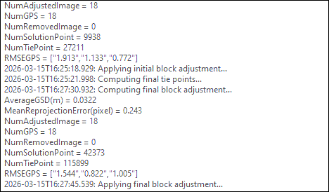

    Una vez realizado el ajuste, el archivo Logs muestra información estadística como el error de reproyección de valor medio (en píxeles), que significa la precisión del ajuste, el número de imágenes procesadas y el número de puntos de enlace generados.
    Estadísticas de ajuste
    También se mejora la precisión relativa de las imágenes y se pueden generar productos derivados utilizando las opciones de la categoría Producto. Para mejorar la precisión absoluta de los productos generados, se deben agregar GCP al bloque.

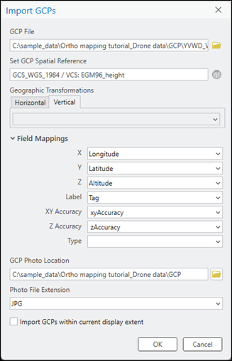

  2. En la ventana Administrador de GCP, haga clic en el botón Importar GCP .
  3. En la ventana Importar GCP, en Archivo GCP, busque y seleccione el archivo YVWD_WGS84_EGM96.csv y haga clic en Aceptar.

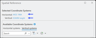

  4. En Definir referencia espacial GCP, haga clic en el botón Examinar.
  5. En Sistemas horizontales, introduzca 4326 en el cuadro Buscar y haga clic en Intro en el teclado.
    WGS 1984 se mostrará debajo de Sistemas de coordenadas seleccionados para Horizontal.
  6. Haga clic en Sistemas verticales e introduzca 5773 en el cuadro Buscar y haga clic en Intro en el teclado.
    EGM96 se mostrará debajo de Sistemas de coordenadas seleccionados para Vertical.
      ![Cuadro de diálogo Referencia espacial](images/SpatialReference1.png)
  7. Haga clic en Aceptar en la ventana Referencia Espacial para aceptar los cambios y devolverlos a la ventana Importar GCP.
  8. Haga clic en el icono de la carpeta que aparece debajo de Ubicación de foto GCP, examine y seleccione la carpeta que contiene las imágenes de las ubicaciones de GCP.
  9. Haga clic en Aceptar para aceptar los cambios y cerrar la ventana Referencia espacial.
    Cuadro de diálogo Importar GCP
  10. Haga clic en Aceptar de nuevo para aceptar cambios en la importación de GCP.

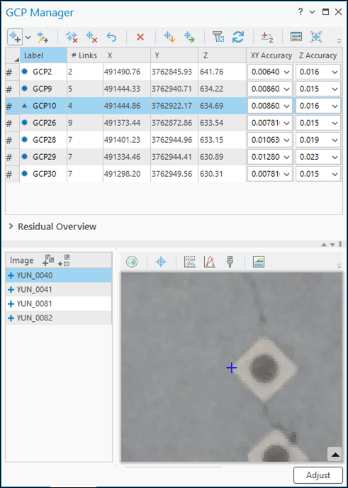

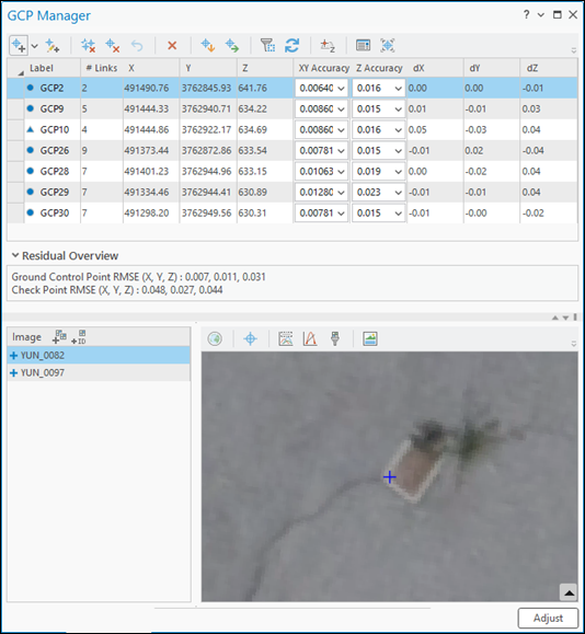

  1. En la ventana Administrador de GCP, sección de lista de GCP, seleccione GCP9.
    Todas las imágenes que se superponen con GCP9 están enumeradas en la sección Vista previa en la parte inferior del Administrador de GCP.
  2. Haga clic en el botón Ver foto de GCP para mostrar el chip de imagen GCP y utilice el botón Ajuste de rango dinámico para aumentar el contraste de la imagen.
  3. Haga clic en el botón Agregar punto de enlace de forma semiautomática para agregar un punto de enlace en el visor de imágenes de cada imagen.
    El algoritmo de coincidencia de imágenes calcula automáticamente cuando sea posible, los puntos de enlace de otras imágenes, pero la precisión de cada punto de enlace debe verificarse. Si el punto de enlace no se identifica automáticamente, agregue manualmente el punto de enlace seleccionando la ubicación adecuada en la imagen.
    Nota:
    La ubicación y el chip de imagen de GCP11 no proporcionan suficiente contexto para situar con precisión un punto de enlace. Este problema ilustra uno de los retos habituales que puede encontrar con sus metadatos.
  4. Resalte GCP11 y haga clic en el botón Eliminar GCP para quitarlo de la lista de GCP. Seleccione Sí si se le pide para confirmar la eliminación de GCP.
  5. Repita el Paso 3 para agregar puntos de enlace para todos los GCP restantes.
  6. Una vez que se haya agregado y medido cada GCP con puntos de enlace, seleccione GCP10 y haga clic con el botón derecho para cambiarlo a Punto de verificación.
    Proporcionará una medida de la precisión absoluta del ajuste, ya que este punto no se utilizará en el proceso de ajuste.
  7. Después de agregar GCP y puntos de verificación, hay que ejecutar de nuevo el ajuste para incorporar estos puntos. Haga clic en Ajustar.
    Ventana Administrador de GCP con una foto de la ubicación del GCP

Los resultados de calidad del ajuste se pueden visualizar en la ventana Administrador de GCP analizando los residuales de cada GCP. Los residuales representan la diferencia entre la posición medida y la posición calculada de un punto. Se miden en las unidades del sistema de referenciación espacial del proyecto. Después de completar el ajuste con GCP, se agregan tres campos nuevos (dX, dY y dZ) a la tabla Administrador de GCP y se muestran los residuales para cada GCP. La calidad del ajuste entre el bloque ajustado y el sistema de coordenadas del mapa se puede evaluar utilizando estos valores. El error cuadrático medio (RMSE) de los residuales se puede visualizar expandiendo la sección Vista general residual de la ventana Administrador de GCP.
Residuales de GCP en la ventana Administrador de GCP
También se proporcionan estadísticas de precisión adicionales en el informe de ajuste. Para generar el informe, en la pestaña Representación cartográfica de ortofotos, en el grupo Revisar, haga clic en Informe de ajuste.

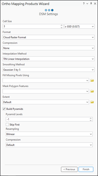

  6. En la página Configuración de DSM, acepte toda la configuración predeterminada restante y haga clic en Finalizar.
    Se generará el DSM.
    DSM de representación cartográfica de ortofotos visualizado en el mapa

    Configuración de balance de color
  8. Acepte todos los demás ajustes predeterminados y haga clic en Siguiente.
  9. En la ventana Configuración de línea de unión, en el menú desplegable Método de cálculo, elija Voronoi.
  10. Expanda la sección Procesamiento e introduzca 20 en Ancho de combinación.
    Configuración de la línea de unión de representación cartográfica de ortofotos
  11. Acepte todos los demás ajustes predeterminados y haga clic en Siguiente.
    El flujo de trabajo guiado por el asistente avanza hasta el siguiente panel, Configuración de ortomosaico.
  12. Acepte toda la configuración predeterminada en el panel Configuración de ortomosaico y haga clic en Finalizar.
    El ortomosaico se generará, aparecerá en el panel Contenido y se cargará en la visualización del mapa.
    Resultado del ortomosaico de representación cartográfica de ortofotos
