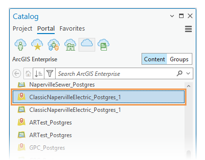

En el panel Catálogo, haga clic en la pestaña Portal y en la pestaña Contenido del portal que contiene las capas de entidades de red que está editando; por ejemplo, ArcGIS Online
.Haga clic con el botón derecho en la capa de entidades de red de servicios y haga clic en Agregar a nuevo
seguido de Mapa
La capa de entidades de red de servicios, por ejemplo, ClassicNapervilleElectric_Postgres_1, se agrega a un nuevo mapa del proyecto actual.

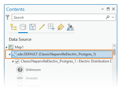

En el panel Contenido, haga clic en la pestaña Lista por fuente de datos
y en el servicio de entidades; por ejemplo, SDE.DEFAULT (ClassicNapervilleElectric_Postgres_1).

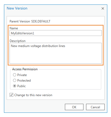

En la cinta, haga clic en la pestaña Versionado. En el grupo Versionado, haga clic en Nueva versión
.Aparece el cuadro de diálogo Nueva versión.
En el cuadro de diálogo Nueva versión, haga clic en el cuadro de texto Nombre e introduzca un nombre para la versión que está creando.
Para documentar aún más la versión, haga clic en el cuadro de texto Descripción e introduzca una breve explicación de la finalidad de la nueva versión.
En la sección Permiso de acceso, haga clic en una de las opciones siguientes:
Privado
Permite únicamente al propietario o administrador de la geodatabase la visualización o modificación de la versión.
Protegido
Permite a cualquier usuario ver la versión, pero solo el propietario o el administrador de la geodatabase pueden editar la versión.
Público
Permite a cualquier persona ver o editar la versión con permisos de lectura/escritura (actualizar, insertar y eliminar).
Active la casilla de verificación Cambiar a esta nueva versión.
Haga clic en Aceptar.

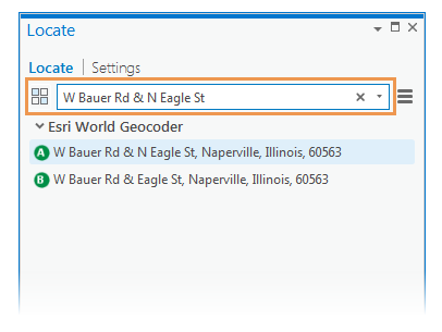

En la cinta, haga clic en la pestaña Mapa. En el grupo Consulta, haga clic en Localizar
.En el panel Localizar, escriba la dirección o la intersección de calles, por ejemplo, W Bauer Rd y N Eagle St, y pulse Intro.
El panel muestra una lista de direcciones candidatas.
Haga doble clic en la dirección candidata.
Como alternativa, haga clic con el botón derecho del ratón y haga clic en Acercar a
o Desplazarse panorámicamente a
.El mapa se acerca o desplaza a la dirección o el nombre de la calle.

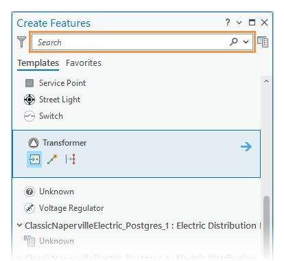

En la pestaña Editar, en el grupo Entidades, haga clic en Crear
.Aparece el panel Crear entidades.
En el panel Crear entidades, haga clic en una plantilla de entidad que cree entidades de red.
Para buscar una plantilla de entidad que contenga una palabra o frase específica, haga clic en el cuadro Buscar
e introduzca sus criterios de búsqueda. La búsqueda no distingue entre mayúsculas y minúsculas.

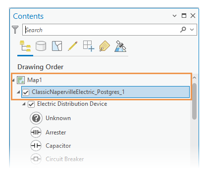

En el panel Contenido, haga clic en la pestaña Lista por orden de dibujo
y en la capa de entidades de red de servicios que ha editado.Para ver las propiedades de la capa de entidades de red, como reglas y asociaciones, haga clic con el botón derecho en la capa y haga clic en Propiedades

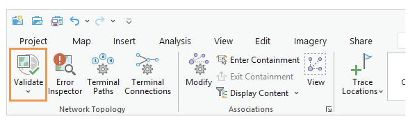

En la cinta, haga clic en la pestaña Red de servicios. En el grupo Topología de red, haga clic en la flecha desplegable Validar y en Extensión actual
La topología de red está validada y las áreas sin validar se borran.
