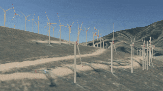

Símbolos de aerogenerador animados en una escena
