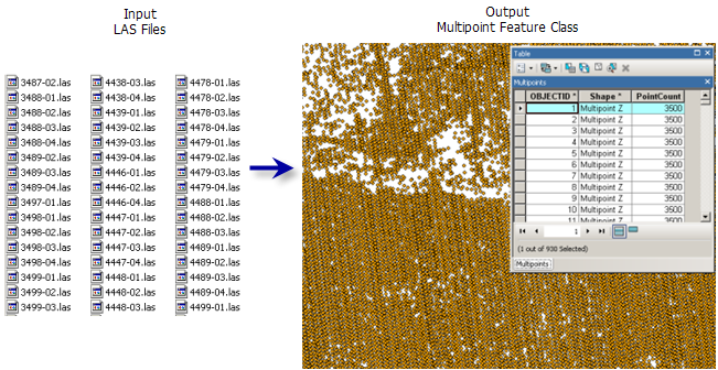

De LAS a multipunto (Herramientas de 3D Analyst)
Resumen
Crea entidades multipunto que utilizan uno o más archivos LIDAR.
Ilustración
Ilustración de la herramienta De LAS a multipunto
