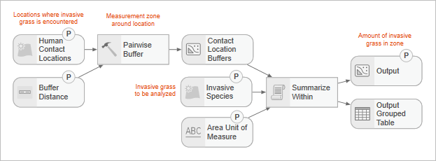

    En entrée, le modèle utilise des lieux de contact, tels que des terrains de camping ou des sentiers de randonnée, où les gens risquent d’entrer en contact avec des plantes invasives. Une distance de zone tampon autour de l'emplacement est spécifiée et une espèce de plante invasive est choisie. Le modèle calcule la quantité de plantes invasives dans la zone tampon (ou les zones, s'il existe plusieurs entités en entrée) et crée une classe d'entités en sortie avec les résultats.
    Remarque :
    Les outils peuvent être des outils intégrés , des outils de modèle ou des outils de script Script. Reportez-vous à la rubrique Vocabulaire de géotraitement pour plus d’informations.
  3. Dans le modèle, survolez l'élément représentant l'outil Pairwise Buffer (Zone tampon deux par deux) pour en afficher les paramètres.
    Liste des paramètres de l’outil Pairwise Buffer (Zone tampon deux par deux)
    La sortie de l'outil Pairwise Buffer (Zone tampon deux par deux) est constituée de données intermédiaires utilisées uniquement comme entrée pour l'outil Summarize Within (Synthétiser - À l’intérieur). C'est la raison pour laquelle elle n'est pas écrite sur le disque mais dans un espace de travail en mémoire. Cela améliore les performances de l’outil et s’avère important lorsque vous créez des outils Web avec ModelBuilder.

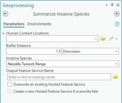

    L’outil s’ouvre dans la fenêtre Geoprocessing (Géotraitement). En haut de la fenêtre, l’onglet Parameters (Paramètres) est sélectionné.

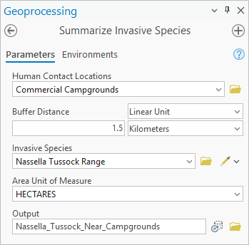

  6. Cliquez sur la flèche de la liste déroulante des paramètres Human Contact Locations (Lieux de contact humain) et sur Commercial Campgrounds (Terrains de camping privés).
  7. Pour Buffer Distance (Distance de la zone tampon), saisissez 1,5. Changez les unités d'Unknown (Inconnu) en Kilometers (Kilomètres).
  8. Cliquez sur la flèche de la liste déroulante Invasive Species (Espèces invasives), puis sur Nassella Tussock Range (Plage Nassella tussock).
  9. Cliquez sur la flèche de la liste déroulante Area Unit of Measure (Unité de mesure de surface), puis sur HECTARES.
  10. Dans la zone Output (Sortie), saisissez Nassella_Tussock_Near_Campgrounds.
    Outil Summarize Invasive Species (Synthèse des espèces invasives) avec les paramètres définis
    La classe d’entités en sortie sera créée dans la géodatabase par défaut du projet.
  11. Cliquez sur Run (Exécuter) .

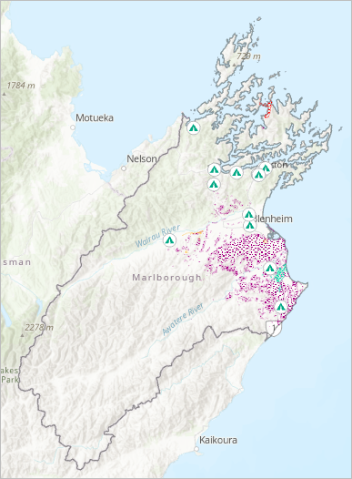

    La nouvelle couche Nassella_Tussock_Near_Campgrounds est symbolisée par un contour noir et un remplissage vide. À l’échelle de la carte actuelle, les entités peuvent être masquées par les symboles de la couche Commercial Campgrounds (Terrains de camping privés).
  12. Effectuez un zoom avant sur la carte pour voir les entités de zone tampon autour des terrains de camping.

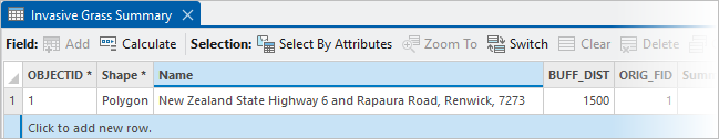

  13. Dans la fenêtre Contents (Contenu), cliquez avec le bouton droit sur la couche Nassella_Tussock_Near_Campgrounds et sélectionnez Attribute Table (Table attributaire) .
    La table contient un enregistrement par terrain de camping.
  14. Dans la table, cliquez avec le bouton droit sur l’en-tête du champ Summarized area in HECTARES et choisissez Sort Descending (Tri décroissant) .
    Quatre terrains de camping contiennent des plants de Nassella tussock dans un rayon de 1,5 km.

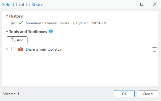

  2. Dans la fenêtre Select Tool To Share (Sélectionner l’outil à partager), cochez la case Summarize Invasive Species (Synthèse des espèces invasives).
    Fenêtre Select Tool To Share (Sélectionner l’outil à partager)
    Remarque :
    Il est recommandé d’exécuter votre outil avant la publication afin de s’assurer qu’il fonctionne comme prévu et ne contient aucune erreur. Vous pouvez publier des outils sans les exécuter au préalable, mais cela n’est recommandé que pour les outils qui ne peuvent pas être exécutés en local, comme ceux qui utilisent des chemins de données codés en dur accessibles uniquement avec ArcGIS Server.
  3. Cliquez sur OK.

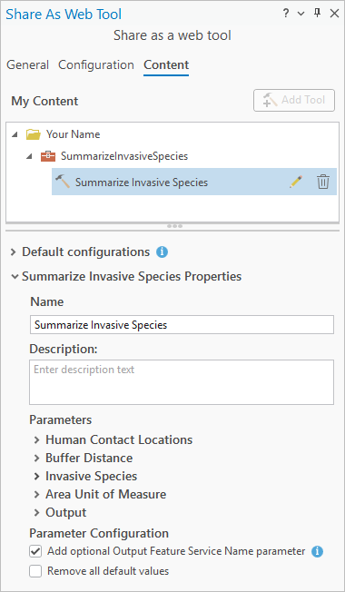

  10. Cliquez sur l’onglet Contenu.
    Onglet Content (Contenu) dans la fenêtre Share As Web Tool (Partager en tant qu’outil Web)
    Dans la partie supérieure de la fenêtre, le dossier dans lequel l’outil Web sera stocké sur votre portail apparaît dans My Content (Mon contenu). Dans la partie inférieure de la fenêtre figurent les propriétés de l’outil que vous pouvez configurer.
  11. Dans la partie inférieure de la fenêtre, dans la zone de texte Description, saisissez (ou copiez et collez) le texte suivant : Finds and summarizes invasive species within a buffer zone of designated locations (Recherche et récapitule les espèces invasives dans une zone tampon d’emplacements désignés).
  12. Sous Parameters (Paramètres), développez Human Contact Locations (Lieux de contact humain).
    La description du paramètre vient des métadonnées de l'outil de géotraitement.

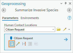

  13. Cliquez sur la flèche de la liste déroulante Input Mode (Mode en entrée) et sélectionnez User defined value (Valeur définie par l’utilisateur).

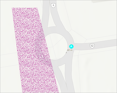

    Le plan consistant à ce que les citoyens concernés envoient des localisations à analyser, la valeur doit être définie par l’utilisateur et non provenir d’une liste prédéfinie.
    Sous le paramètre de mode en entrée, le type de géométrie par défaut est Point. En effet, vous avez utilisé une couche de points (Commercial Campgrounds) pour les lieux de contact lorsque vous avez exécuté l’outil dans la section précédente. Vous pouvez également afficher la structure de table qui sera utilisée pour les couches ponctuelles créées de façon interactive. Il s’agit de la structure de la couche Commercial Campgrounds (Terrains de camping privés).
    Paramètre Input Mode (Mode en entrée) du paramètre Human Contact Locations (Lieux de contact humain)
    Lorsque les utilisateurs d’outils Web ajoutent des localisations à analyser avec le bouton de saisie interactive , ils créent des entités ponctuelles par défaut. Les autres types de géométries (ligne, polygone et multipatch) sont disponibles dans la liste déroulante. Compte tenu de l’utilisation prévue de cet outil, les utilisateurs créent toujours des points.
    Conseil :
    Vous pouvez restreindre les types de géométrie disponibles comme entrée interactive dans l’outil Web en plaçant un filtre de paramètres sur le paramètre de modèle approprié avant d’exécuter le modèle comme outil. Dans notre cas, vous placez un filtre de type d’entité sur le paramètre Human Contact Location (Lieux de contact humain) et définissez sa valeur sur Point. Pour cela, mettez à jour le modèle et ouvrez ses propriétés. Dans la boîte de dialogue Tool Properties (Propriétés de l’outil), cliquez sur l’onglet Parameters (Paramètres), puis dans la colonne Filter (Filtrer).

  2. Double-cliquez sur l'élément d'outil web SummarizeInvasiveSpecies, puis sur l'outil web Synthèse des espèces invasives.
    Outil Web dans la fenêtre Geoprocessing (Géotraitement)
    L’outil s’ouvre dans la fenêtre Geoprocessing (Géotraitement). Les paramètres Buffer Distance (Distance de la zone tampon) et Invasive Species (Espèces invasives) sont définis par défaut. Ces paramètres peuvent être modifiés, mais vous allez les accepter pour l’instant. Notez que l’outil n’affiche pas de paramètre pour les unités de mesure ou la classe d’entités en sortie. Vous avez la possibilité de créer un service d'entités en sortie (si vous disposez d'un rôle d'éditeur), mais vous n'effectuerez pas cette opération dans ce didacticiel.
    Pour le paramètre Human Contact Locations (Lieux de contact humain), vous pouvez fournir des données en entrée de différentes façons. Vous pouvez choisir une couche dans la carte actuelle, accéder à un jeu de données ou une couche d’entités web, ou créer des entités de façon interactive dans une nouvelle classe d’entités. En ce qui concerne votre outil, l'entrée interactive est la méthode la plus adaptée.
  3. En regard de Human Contact Locations (Lieux de contact humain), cliquez sur le bouton Interactive input (Entrée interactive) . Cliquez sur le bouton et non sur la flèche de la liste déroulante.
    Une couche modifiable est ajoutée à la fenêtre Contents (Contenu). Dans la fenêtre Geoprocessing (Géotraitement), un modèle d’entité apparaît et la barre d’outils de construction s’affiche sur la carte. De plus, une classe d’entités ponctuelles est créée dans votre géodatabase par défaut.

  8. Activez la fenêtre Geoprocessing (Géotraitement). Dans le paramètre Human Contact Locations (Lieux de contact humain), cliquez sur Citizen Request (Requête citoyenne).
    Fenêtre Geoprocessing (Géotraitement) avec Citizen Request (Requête citoyenne) indiqué
    Le modèle de mise à jour d’entité se développe. L’outil Point (Point) est sélectionné par défaut.
    Modèle d’entité Citizen Request (Requête citoyenne) dans la fenêtre Geoprocessing (Géotraitement)

  11. Cliquez dans la zone de recherche. Saisissez (ou copiez et collez) New Zealand State Highway 6 and Rapaura Road, Renwick, 7273 et appuyez sur la touche Entrée. Vous pouvez également saisir ces coordonnées dans la zone de recherche : 173.8170288°E 41.4865202°S.
    La carte applique un zoom sur l’emplacement et un symbole ponctuel temporaire est positionné à l'intersection de rue.
    Carte montrant l’emplacement du symbole ponctuel temporaire

  4. Dans la fenêtre Contents (Contenu), cliquez avec le bouton droit sur la couche Invasive Grass Summary (Récapitulatif des plantes invasives) et choisissez Attribute Table (Table attributaire) .
    Dans la table, le champ Summarized area in HECTARES indique qu'environ 20 hectares de Nassella tussock se trouvent dans la zone tampon.
  5. Dans le tableau, dans le champ Name, double-cliquez sur la cellule de valeur nulle pour la rendre modifiable. Appuyez sur Ctrl + V pour coller l’adresse (ou les coordonnées) de la localisation que vous avez analysée. Appuyez sur la touche Entrée pour valider le changement.
    Table attributaire Invasive Grass Summary (Récapitulatif des plantes invasives) avec l’adresse collée dans le champ Name (Nom)
  6. Sur le ruban, cliquez sur l’onglet Edit (Modifier). Dans le groupe Manage Edits (Gérer les mises à jour), cliquez sur Save (Enregistrer) . À l’invite Save Edits (Enregistrer les modifications), cliquez sur Yes (Oui).
  7. Fermez la table attributaire.
