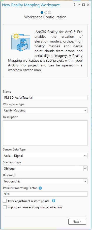

  3. Dans l’onglet Imagery (Imagerie), dans le groupe Reality Mapping, cliquez sur le menu déroulant New Workspace (Nouvel espace de travail) et sélectionnez New Workspace (Nouvel espace de travail).
  4. Dans la fenêtre Workspace Configuration (Configuration de l’espace de travail), indiquez un nom pour l’espace de travail.
  5. Définissez Workspace Type (Type d’espace de travail) sur Reality Mapping.
  6. Dans le menu déroulant Sensor Data Type (Type de données de capteur), sélectionnez Aerial - Digital (Aérienne - Numérique).
  7. Définissez Scenario Type (Type de scénario) sur Oblique.
    Ce paramètre est recommandé lorsqu’une combinaison d’images nadir et obliques est utilisée.
  8. Dans le menu déroulant Basemap (Fond de carte), sélectionnez Topographic (Topographique).
  9. Définissez la valeur Parallel Processing Factor (Facteur de traitement parallèle) de l’espace de travail sur 90 %.
    Fenêtre Configuration de l’espace de travail
    Définir la valeur Parallel Processing Factor (Facteur de traitement parallèle) sur 90 % signifie que 90 % du nombre total de cœurs d’UC sont utilisés pour prendre en charge le traitement Reality Mapping. Il est possible également de changer la valeur Parallel Processing Factor (Facteur de traitement parallèle) sous Properties (Propriétés) dans le groupe Workspace (Espace de travail) de l’onglet Imagery (Imagerie), une fois l’espace de travail créé.
    Définir la valeur du paramètre Parallel Processing Factor (Facteur de traitement parallèle) sur une valeur supérieure à celle que le système peut prendre en charge entraîne un échec du traitement parallèle. La configuration couramment requise pour chaque processeur logique correspond à 2 Go de RAM. Si, par exemple, vous utilisez un système qui dispose de 6 cœurs, 12 processeurs logiques et 16 Go de RAM, définir le facteur de traitement parallèle sur 100 pour cent implique au minimum 24 Go de RAM pour le bon déroulement du traitement. Une valeur plus appropriée du paramètre Parallel Processing Factor (Facteur de traitement parallèle) basée sur cet exemple serait 50 pour cent, valeur qui nécessiterait environ 12 Go de RAM.
  10. Acceptez toutes les autres valeurs par défaut, puis cliquez sur Next (Suivant).

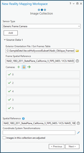

  11. Dans la fenêtre Image Collection (Collection d’images), sous Exterior Orientation File/Esri Frames Table (Fichier d’orientation extérieure/table d’images Esri), accédez au dossier de données du didacticiel sur votre ordinateur et au fichier de table d’images Nadir_Oblique_FramesCam.csv.
    Cette table, qui contient les informations sur les images et les caméras, spécifie les paramètres utilisés pour calculer l’orientation intérieure et extérieure de la caméra et de l’imagerie. Au cours du traitement d’ajustement, ces valeurs approximatives sont affinées pour être plus précises.
    Assurez-vous que les chemins de données répertoriés dans la colonne raster du fichier de table d’images correspondent à l’emplacement des fichiers d’images sur votre ordinateur.
  12. Sous Cameras (Caméras), cliquez sur le bouton Import (Importer) , accédez au dossier de données du didacticiel sur votre ordinateur, puis sélectionnez le fichier Nadir_Oblique_FramesCam.csv.
    Pour ce didacticiel, les tables d’images et de caméras Esri sont fournies dans un fichier unique au format adéquat. Pour les autres jeux de données, vous devrez peut-être créer et mettre en forme les tables. Pour plus d’informations, reportez-vous à la rubrique Structure de la table Images.
  13. Assurez-vous que les valeurs de Spatial Reference (Référence spatiale) et du modèle de caméra sont correctes.
    La projection par défaut pour l’espace de travail est définie en fonction de l’imagerie. Cette projection doit correspondre aux coordonnées utilisées dans la table d’images. Elle détermine la référence spatiale des produits Reality que vous créez. Pour ce jeu de données, vous utiliserez la projection définie dans la table d’images et de caméras : XY – NAD83 2011 StatePlane California V FIPS 0405, VCS NAVD88 (meters).
  14. Acceptez les autres valeurs par défaut, puis cliquez sur Next (Suivant).

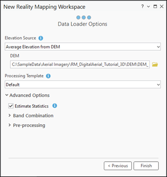

  15. Dans la fenêtre Data Loader Options (Options du chargeur de données), sous DEM (MNE), cliquez sur le bouton Parcourir, accédez au dossier de données du didacticiel sur votre ordinateur, puis sélectionnez le fichier DEM_USGS_1m.tif.
  16. Acceptez les autres valeurs par défaut et cliquez sur Finish (Terminer).
    Fenêtre Options du chargeur de données

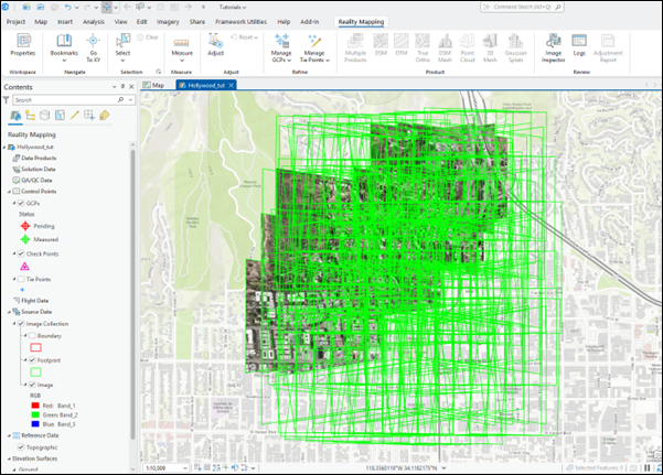

Une fois l’espace de travail créé, les images et les emprises des images s’affichent. La catégorie Reality Mapping a également été ajoutée à la fenêtre Contents (Contenu). Les données d’imagerie source et les produits Reality Mapping dérivés y sont référencés.
L’affichage initial de l’imagerie dans l’espace de travail confirme que toutes les images et les métadonnées nécessaires ont été fournies pour lancer l’espace de travail. Les images n’ayant pas été ajustées, l’alignement est approximatif à ce stade et il est possible que l’aspect de la mosaïque semble incorrect.

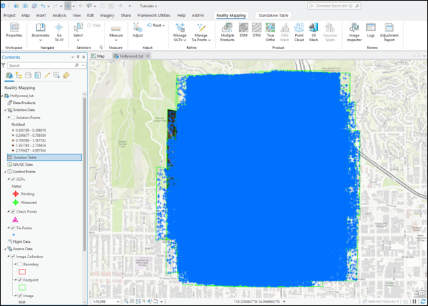

  8. Une fois l’ajustement effectué, activez la couche Points de rattachements dans la fenêtre Contents (Contenu) pour afficher la distribution des points de rattachement générés sur la carte.
    Distribution des points de rattachement

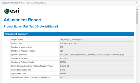

Après avoir exécuté un ajustement de bloc, examinez les résultats et évaluez la qualité de l’ajustement. Dans l’onglet Reality Mapping, dans le groupe Review (Examiner), cliquez sur Adjustment Report (Rapport d’ajustement) pour générer des statistiques d’ajustement. Le rapport d’ajustement fournit un enregistrement de l’ajustement et des mesures de la qualité globale du traitement.
Conseil :
Il est conseillé d’utiliser des points de contrôle au sol pour améliorer la précision absolue. Toutefois, pour cet ajustement, des points de contrôle au sol n’étaient pas disponibles et n’ont pas été inclus.
Rapport de l’ajustement

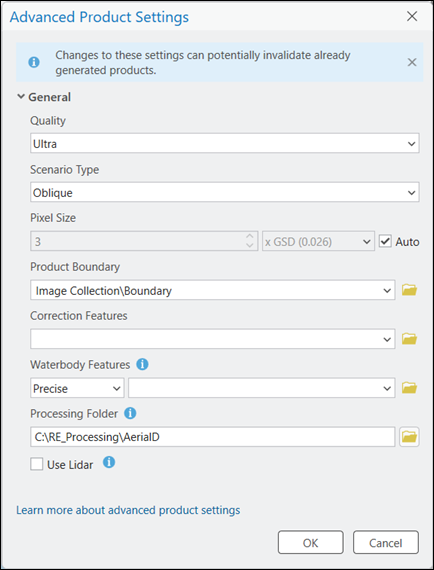

  3. Vérifiez que le paramètre Quality (Qualité) est réglé sur Ultra.
  4. Assurez-vous que la valeur de Scenario (Scénario) est Oblique, comme pour la configuration des données de vol.
    Lors de la génération initiale d’un produit, les fichiers créés par le processus Reality Mapping sont basés sur les paramètres initiaux du produit. La modification de la valeur de Quality (Qualité) après la génération initiale d’un produit a une incidence néfaste sur le temps de traitement et relance la génération de fichiers et de produits créés précédemment.
  5. Acceptez les paramètres de Pixel Size (Taille de pixel) par défaut pour générer des produits avec la résolution d’image source.
  6. Pour Product Boundary (Limite du produit), cliquez sur le bouton Browse (Parcourir) , accédez à l’emplacement des données du didacticiel, sélectionnez les données d’entités Mesh_bdry, puis cliquez sur OK.
    Il est recommandé de fournir une limite de produit pour les raisons suivantes :
    • Définissez l’étendue en sortie adéquate : si vous ne définissez pas une limite de produit, l’étendue définie automatiquement par l’application à partir de plusieurs paramètres du jeu de données risque de ne pas correspondre à l’étendue du projet.
    • Réduisez le temps de traitement : si l’étendue de produit requise est inférieure à celle de la collection d’images, définir une limite de produit permet de réduire la durée de traitement et de découper automatiquement la sortie d’après l’étendue de la limite.
    Fenêtre Paramètres avancés des produits pour les données aériennes obliques
  7. Pour Processing Folder (Dossier de traitement), cliquez sur le bouton Browse (Parcourir) et accédez à un emplacement sur un disque qui dispose d’un espace de stockage d’au moins 10 fois la taille totale des images traitées. Dans ce cas, un espace de stockage disponible de 50 Go ou plus est recommandé.
  8. Acceptez toutes les autres valeurs par défaut, puis cliquez sur OK.

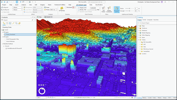

    Une fois la génération terminée, le produit de nuage de points est ajouté à la fenêtre Catalog (Catalogue) et au conteneur Reality Mapping dans le dossier de nuages de points, et un jeu de données LAS est ajouté à la fenêtre Contents (Contenu) pour gérer le nuage de points.
  5. Pour visualiser et activer le nuage de points généré, cliquez sur le jeu de données LAS dans la fenêtre Contents (Contenu) pour l’afficher dans la carte 2D.
  6. Pour visualiser le nuage de points généré dans une perspective 3D, cliquez avec le bouton droit sur le jeu de données LAS dans la fenêtre Contents (Contenu) et ajoutez-le à une scène locale ou globale.
    Produit de nuage de points Reality Mapping

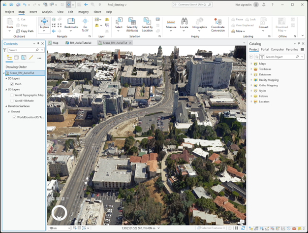

    Une fois le traitement terminé, le produit de maillage 3D est ajouté à la fenêtre Catalog (Catalogue), au conteneur Reality Mapping et au dossier des maillages.
  6. Pour visualiser le produit de maillage 3D généré, cliquez avec le bouton droit sur le fichier 3D_Mesh.slpk dans le dossier des maillages et, dans le menu déroulant, cliquez sur Add to New > Local Scene (Ajouter à un nouvel élément > Scène locale).
    Maillage MNS généré
