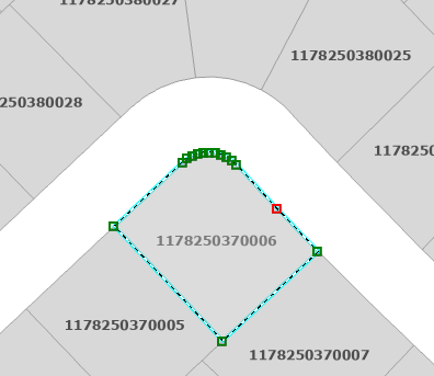

  4. Après avoir ajouté les polygones, utilisez l’outil de géotraitement Simplify By Straight Lines And Circular Arcs (Simplifier par des lignes droites et des arcs circulaires) pour convertir les courbes segmentées (densifiées) sur vos polygones en courbes vraies.
    Utilisez cet outil si vos données source contiennent des courbes. Les courbes segmentées sur vos polygones doivent être converties en courbes vraies avant de générer des parcelles, afin d’éviter de générer de fines lignes individuelles pour chaque segment. Cet outil détecte et crée des courbes réelles à partir de séquences de segments de ligne avec des tolérances spécifiques.
    Conseil :
    Les courbes segmentées surviennent lorsque des polygones ou des lignes sont ajoutés aux classes d’entités à partir de shapefiles.
    Segmented curve edge (Courbe segmentée)
    Les courbes segmentées sur les polygones doivent être converties en courbes vraies avant de créer des parcelles.
