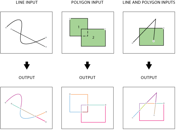

Illustration
Illustration de l’outil Feature To Line (Entité vers ligne)

  • Lorsque les limites de ligne ou de polygone se touchent, s’intersectent ou se superposent ailleurs qu’à leurs sommets de début et de fin, elles sont fractionnées à ces intersections et chaque ligne fractionnée devient une entité linéaire en sortie. Si une limite de ligne ou de polygone en entrée n’intersecte pas une autre entité, sa forme toute entière reste écrite comme entité linéaire.
