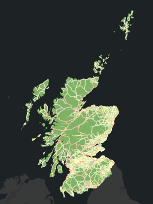

    スコットランドのマップが開き、医療施設、道路、および都市が表示されます。 このマップは、解釈が難しくなっています。 シンボルの色に意図が感じられず、道路は高密度で、一部のレイヤー名はあまり意味を持っていません。
    道路と医療施設を表示するスコットランドのマップ

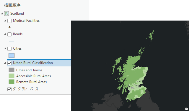

Urban Rural Classification レイヤーのシンボル表示
Urban Rural Classification レイヤーにより、スコットランドは、都市部と農村部に分割されていますが、現在のシンボルでは、この内容が示されていません。 レイヤーの属性テーブルを調べ、レイヤー シンボルを変更します。
  1. コンテンツ ウィンドウで、Medical Facilities、Roads、および Cities レイヤーのチェックボックスをオフにし、これらのレイヤーを非表示にします。 Urban Rural Classification レイヤーは、オンのままにします。
  2. マップ タブの ナビゲーション グループにある ブックマーク をクリックします。 Full Extent ブックマークをクリックします。

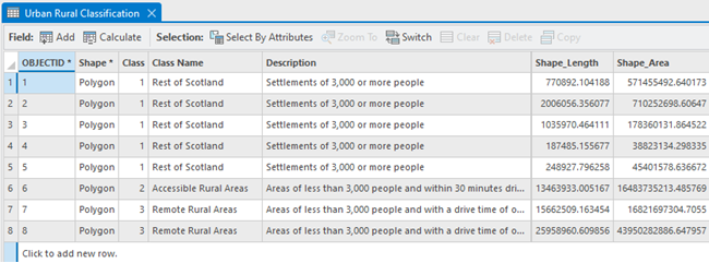

  3. コンテンツ ウィンドウで、Urban Rural Classification レイヤーを右クリックし、属性テーブル をクリックします。
    Urban Rural Classification 属性テーブル
    このレイヤーには、3 つの土地分類が含まれています。 Class フィールドの値は、一意のクラス名と説明に対応しています。 人々は、アクセスしやすい農村部、遠隔地の農村部、またはスコットランドのその他の地域 (3,000 人以上が住む住宅地) に居住しています。
    ヒント:
    フィールドを広げるには、フィールド名の間にある縦の区切り線をドラッグします。
  4. 属性テーブルを閉じます。
  5. Urban Rural Classification レイヤーを右クリックし、シンボル をクリックします。
    シンボル ウィンドウが表示されます。
  6. シンボル ウィンドウの プライマリー シンボル タブ で、プライマリー シンボル ドロップダウン矢印をクリックして、個別値 をクリックします。 フィールド 1 の値が、クラスに設定されていることを確認します
    属性テーブルの Class フィールドの個別値が、レイヤーのシンボル表示に使用されます。 Class Name フィールドまたは Description フィールドでシンボル表示することもできます。
  7. ウィンドウの下半分にある クラス タブで、すべての値を追加 をクリックします。

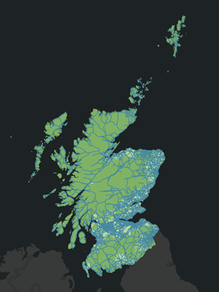

    マップが更新され、3 つの土地分類が一意の色で表示されます。
  8. シンボル ウィンドウの クラス タブにある シンボル列で、値 1 のシンボルをクリックします (この値は、3,000 人以上が住む住宅地によって定義される地域を表します)。
    シンボル ウィンドウが変化し、ポリゴン シンボルの書式設定オプションが表示されます。
  9. ウィンドウの上部にある プロパティ タブをクリックします。 シンボル タブ の 色 ボタンをクリックし、グレー 40% をクリックします。 アウトライン幅を 0 に設定します。 このウィンドウの下部にある適用をクリックします。
    グレー 40% が示されたカラー パレット (行 5、列 1)。
    マップと コンテンツ ウィンドウで、シンボルが更新されます。
  10. ウィンドウの上部にある プライマリー シンボル ページに戻る をクリックします。
  11. クラス タブのシンボル列で、値 2 のシンボルをクリックします。 この値は、大規模な住宅地から車で 30 分以内の農村部を表します。
    シンボル ウィンドウに書式設定オプションが表示されます。
  12. プロパティ タブの シンボル タブ で、色 ボタンをクリックし、セージ ダスト をクリックします。 アウトライン幅 を 0 に設定します。 適用 をクリックします。
    セージ ダストが示されたカラー パレット (行 7、列 7)。
  13. プライマリー シンボル ページに戻る をクリックし、値 3 のシンボルをクリックします。 この値は、遠隔地の農村部を表します。
    今回は、パレットから色を選択する代わりに、独自の色を作成します。

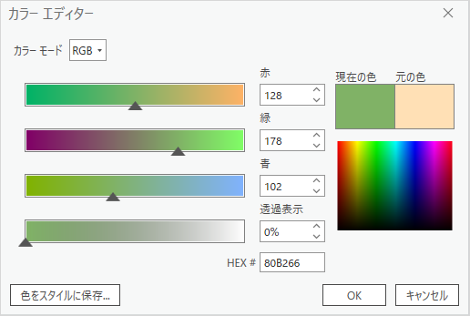

  14. プロパティ タブの シンボル タブ で、色 ボタンをクリックし、色プロパティ をクリックします。
    カラー エディター ダイアログ ボックスが開きます。
  15. カラー エディター ダイアログ ボックスで、カラー モード ドロップダウン矢印をクリックし、RGB をクリックします。 次のように値を設定し、変更を加えるたびに、Enter キーを押します。
    • 赤: 128。
    • 緑: 178。
    • 青: 102。
    設定が適用されたカラー エディター
  16. カラー エディター ダイアログ ボックスで、OK をクリックします。 シンボル ウィンドウで、アウトライン幅 を 0 に設定します。 適用 をクリックします。
  17. プライマリー シンボル ページに戻る をクリックします。 クラス タブの詳細をクリックし、その他の値すべてを含めるをオフにします。
    ヒント:
    多くの個別値を含むレイヤーでは、数個の重要なフィーチャに個別値シンボルを割り当て、残りのフィーチャには汎用のシンボル (グレーの塗りつぶしなど) を割り当てることができます。 これが、その他すべての値を含めるシンボルの目的です。 ただし、いくつかの個別値だけで、必要はありません。
  18. クラス タブの ラベル列で、値 1 をダブルクリックし、ラベルを編集可能にします。 テキストを Cities and Towns に変更し、Enter キーを押します。
    ラベルの変更内容を確定すると、値 2 のラベルが、自動的に編集可能になります。
  19. 値 2 のラベルを Accessible Rural Areas に変更し、Enter キーを押します。 値 3 のラベルを Remote Rural Areas に変更し、Enter キーを押します。
    コンテンツ ウィンドウで、レイヤーの更新済みのシンボルの上にヘッダー クラスが表示されます。 説明的なラベルが存在するため、このヘッダーは不要です。
  20. コンテンツ ウィンドウの Urban Rural Classification で、クラス ヘッダーをクリックし、もう一度クリックして、編集可能にします。 Delete キーを押し、Enter キーを押します。
    コンテンツ ウィンドウと Urban Rural Classification レイヤーを表示したマップ
  21. クイック アクセス ツールバー で プロジェクトの保存 をクリックします。

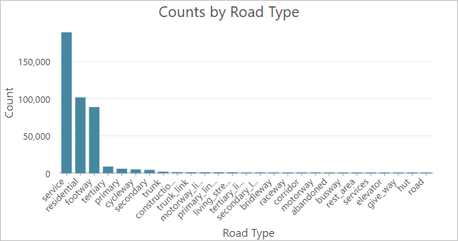

  3. テーブルで、Road Type フィールド見出しを右クリックし、統計の視覚化 をクリックします。
    タイプ別の道路数を示すバー チャート
    道路タイプごとの数を示すバー チャートが表示されます。 大部分は側道、住宅地道路、または歩道です。 これらは、マップに不要な小規模の生活道路です。 定義クエリーにより、5 つの重要な道路タイプ (motorway、trunk、primary、secondary、および tertiary) が含まれ、それ以外は除外されます。

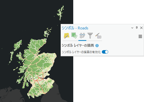

道路はシンボル クラス順に描画されていません。シンボル クラス順に描画されていれば、高速道路は他の道路の上に表示されるはずです。 デフォルトでは、レイヤー内のフィーチャは、データベース順 (属性テーブルのオブジェクト ID 値の順序) に従って描画されます。 シンボル レイヤーの描画をオンにし、この動作をオーバーライドします。
  1. シンボル ウィンドウで、プライマリー シンボル ページに戻る をクリックします。 ウィンドウの上部にある シンボル レイヤーの描画 タブ をクリックし、シンボル レイヤーの描画の有効化 をクリックします。
    シンボル レイヤーの描画がオンになり、更新されたマップを含むシンボル ウィンドウ
    道路フィーチャは、コンテンツ ウィンドウの位置に対応する順番で描画されます。 高速道路は上に描画され、幹線道路は高速道路の下に描画されます。

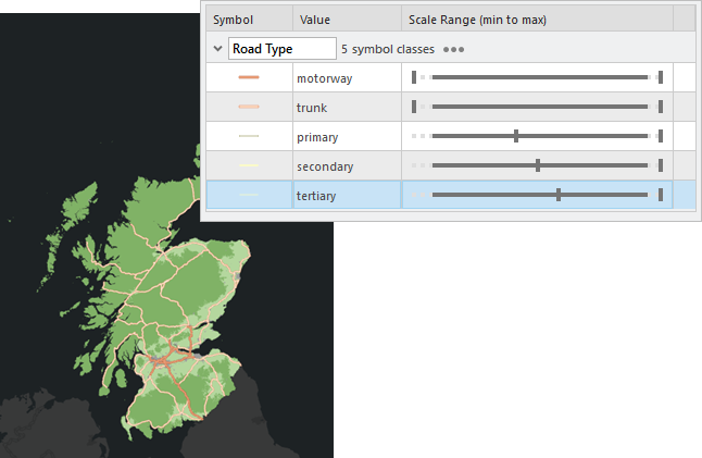

  3. 縮尺範囲 (最小値~最大値) 列で、スライダーの位置を次のように設定します。
    • primary 道路タイプの行で、左のスライダーを 1:500,000 にドラッグします。
    • secondary 行で、左のスライダーを 1:100,000 にドラッグします。
    • tertiary 行で、左のスライダーを 1:50,000 にドラッグします。
    マップと コンテンツ ウィンドウに、高速道路と幹線道路のみが表示されます。 他の道路は、大きな縮尺で拡大表示するまで描画されません。
    シンボル クラスと更新されたマップの縮尺範囲設定

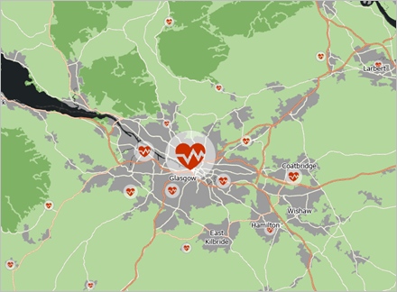

医療施設のシンボルを選択し、透過表示を使用してカスタマイズし、フィーチャ クラスタリングを使用して、互いに近接しているシンボルを、比例を維持したままサイズ設定される単一シンボルに集約します。
  1. コンテンツ ウィンドウで、Medical Facilities レイヤーをオンにします。
  2. Medical Facilities シンボルをクリックします。 必要に応じて、シンボル ウィンドウで ギャラリー タブをクリックします。
  3. 検索ボックスに hospital と入力して、Enter キーを押します。 ArcGIS 2D で、中型の Hospital アイコンをクリックします (カテゴリーは POI 中です)。
    シンボル ウィンドウで選択した Hospital シンボル
    注意:
    セマンティック検索を有効にしていないと、結果が少なくなる場合があります。

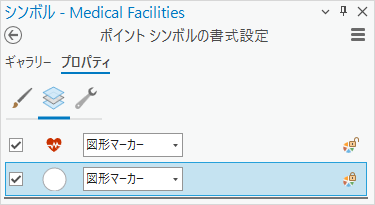

  4. プロパティ タブをクリックし、その下の レイヤー タブ をクリックします。
    シンボルは、1 つ以上のシンボル レイヤーで構成することができます。 Hospital シンボルは、2 つのシンボル レイヤー (白い円の上に赤いハート) で構成されています。 これらのシンボル レイヤーは個別に変更できます。
  5. 白の円をクリックして、このシンボル レイヤーを選択します。
    Hospital シンボル用のシンボル レイヤーを含むシンボル ウィンドウのレイヤー タブ
  6. シンボル レイヤーで、必要に応じて、表示設定 セクションを展開します。 色 ボタンをクリックし、色プロパティ をクリックします。
  7. カラー エディター ダイアログ ボックスで、透過表示 設定を 50% に変更して、Enter キーを押します。 カラー エディター で OK をクリックし、シンボル ウィンドウで 適用 をクリックします。
    白の円が、部分的に透明になります。

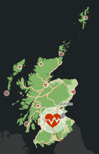

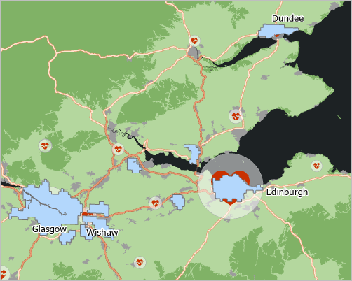

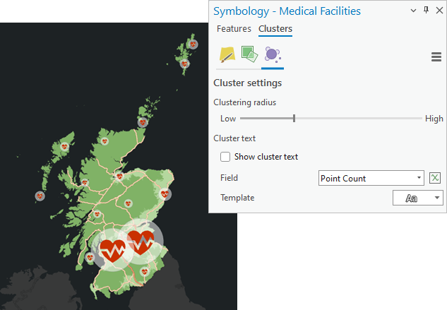

  8. コンテンツ ウィンドウで、Medical Facilities レイヤーが選択されていることを確認します。 リボンの フィーチャ レイヤー タブをクリックします。 描画 グループで、集約 をクリックし、クラスタリング をクリックします。
    マップで、医療施設のクラスターが、比例を維持したままサイズ設定されたシンボルで表現されるようになりました。 マップを拡大および縮小すると、クラスターは動的に更新されます。
  9. シンボル ウィンドウの上部にある クラスター タブをクリックし、その下にある クラスター設定 タブをクリックします。
  10. クラスタリング半径 スライダーをさまざまな位置に移動して試してみます。
    クラスタリング半径が大きくなるほど、より多くのシンボルが少ないクラスターに集約されます。
  11. スライダーを下端から約 3 分の 1 の位置に移動します。
  12. クラスター テキストの表示チェックボックスをオフにすると、クラスター シンボルから医療施設の数が削除されます。
    クラスタリング半径の設定を示すシンボル
    ウィンドウの横に、クラスター シンボルを示すマップクラスタリング半径スライダーを配置した場所によっては、異なる結果が表示される場合があります。
  13. マップを拡大および縮小し、クラスターの数とサイズが変化することを確認します。

  2. Cities レイヤーを右クリックし、属性テーブル をクリックします。
  3. Population 2015 フィールドを右クリックして、降順で並べ替え をクリックします。
    13 都市のうち 5 都市の人口は 10 万人以上です。 この数字を使用し、大都市と小都市のラベル クラスを個別に定義します。

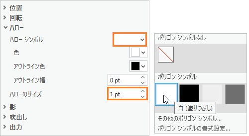

    マップのさまざまな部分に対してラベルが目立つよう、ハローを追加します。 ハローは、テキストをマップ上のフィーチャから分離する背景の塗りつぶし色です。
  11. 必要に応じて、ラベル クラス ウィンドウで下にスクロールし、ハロー を展開します。 ハロー シンボル ドロップダウン矢印をクリックします。 ポリゴン シンボル で、白 (塗りつぶし) シンボルをクリックします。 ハローのサイズが 1 pt であることを確認します。
    ハロー シンボルとして白 (塗りつぶし) を選択
  12. 適用 をクリックします。

  4. リボンで マップ タブをクリックし、Full Extent ブックマークに移動します。
    1 つ以上の都市ラベルが表示されます。 現在のマップ縮尺では、グラスゴーとエジンバラ周辺のクラスター シンボルのサイズにより、これらの都市のラベルが表示されなくなることがあります。 Medical Facilities レイヤーのクラスタリング半径スライダーを使って適切な設定を探すことができます。

  2. リボンの マップ タブをクリックします。 ナビゲーション グループで、ブックマーク をクリックします。 Glasgow ブックマークをクリックし、マップを中縮尺で表示します。
    Glasgow ブックマークにズームしたマップ
    コンテンツ ウィンドウで、医療施設の最大クラスター値が減少しました。 コンテンツ ウィンドウで、主要道路タイプがマップ上にシンボル クラスとして表示されます。

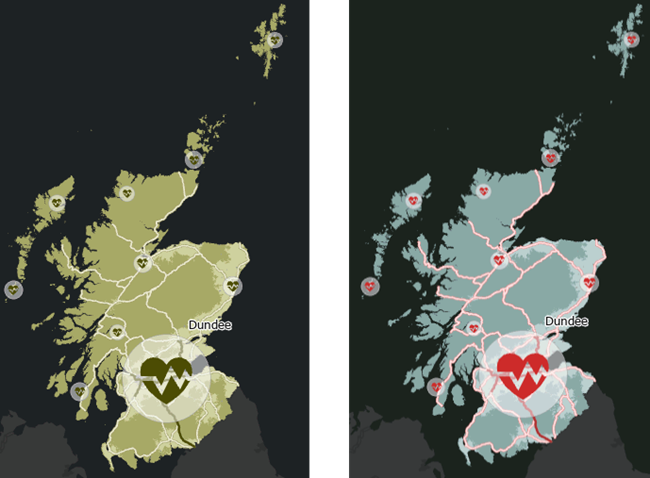

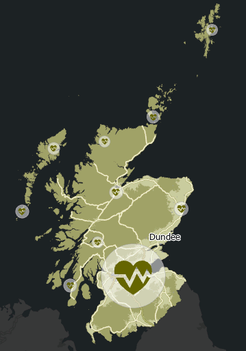

男性の約 8%、女性の約 0.5% が色覚特性の影響を受けています。 4 つの主要な色覚特性タイプのうち 3 つを持つユーザーに対するマップのアクセシビリティーを確認します。 色覚特性シミュレーターは、D 型色覚、P 型色覚、T 型色覚、A 型色覚の特性を持つユーザーの視覚をシミュレートします。
  1. リボンの 表示 タブをクリックします。 アクセシビリティー グループで、色覚シミュレーター ドロップダウン矢印をクリックし、D 型色覚 をクリックします。
    D 型色覚をシミュレートしたマップ
    D 型色覚 (緑色に対する色弱) は最も一般的な色覚特性で、緑、赤、黄の色相の混同が起こります。 これらは、P 型色覚 (赤色に対する色弱) のユーザーでも混同しやすい色相です。 これらのさまざまな色環境では、マップ シンボルを互いに識別できることが重要です。
  2. リボン上で マップ タブをクリックして、Glasgow ブックマークに移動します。
    Urban Rural Classification レイヤーは、D 型色覚特性を持つユーザーでも解釈できます。 医療施設シンボルの色は、赤と緑の色相の混同により区別しにくくなりますが、シンボルの形状により、目立たせることができます。 アクセシビリティー上の主な問題は、高速道路シンボルです。
  3. River Clyde ブックマークに移動します。
    幹線道路、主要道路、一般道路、および生活道路は、背景との適切なコントラストを保持しています。
  4. Full Extent ブックマークに移動します。
  5. コンテンツ ウィンドウの Roads の下の motorway シンボルを右クリックしてカラー パレットを開き、チェリー コーラをクリックします。
    チェリー コーラが示されたカラー パレット (行 5、列 3)。
    高速道路が、マップ上で識別できるようになりました。
  6. リボンの 表示 タブをクリックします。 色覚シミュレーター ドロップダウン矢印をクリックし、P 型色覚 P 型色覚 (赤色に対する色弱) と T 型色覚 T 型色覚 (青色に対する色弱) をクリックします。
    色覚特性シミュレーターが P 型色覚 (左) と T 型色覚 (右) に設定されたマップ
    マップは、最も一般的な色覚特性を持つ利用者が解釈できます。
