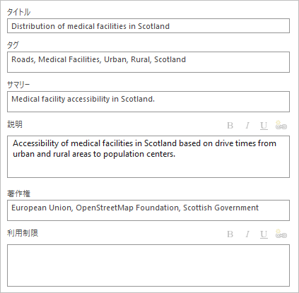

  2. マップ プロパティ ダイアログ ボックスで、メタデータ タブをクリックします。
    マップ プロパティ ダイアログ ボックスのメタデータ タブ
    Web マップを共有すると、これらのフィールド内の情報 (タイトルを除く) が Web マップのアイテム詳細ページに含められます。

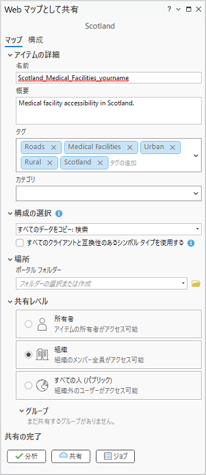

  1. リボンの 共有 タブをクリックします。 共有 グループで、Web マップ をクリックします。
    Web マップの共有 ウィンドウが表示されます。 ウィンドウの上部の マップ タブが選択されています。
  2. 名前 ボックスのデフォルト名を Scotland_Medical_Facilities に変更してから、アンダースコアと自分の名前または頭文字を入力します。
    注意:
    Web マップを共有すると、マップと同じ名前の Web レイヤーが作成されます。 ArcGIS の組織内にある Web レイヤーの名前は一意である必要があるため、マップに一意の名前を付けると、レイヤー名の競合を防ぐことができます。 (同じフォルダーに格納しない限り、Web マップの名前が一意である必要はありません)。
    概要 と タグ の各フィールドには、マップのメタデータで確認した情報を入力します。
  3. 構成の選択 の下で、ドロップダウン矢印をクリックして、必要であれば すべてのデータをコピー: 検索 をクリックします。
    アクティブなポータルが ArcGIS Online の場合は、これがデフォルトの構成です。 アクティブなポータルが ArcGIS Enterprise の場合は、この構成を選択する必要があります。 構成オプションの詳細については、Web マップの共有をご参照ください。
    注意:
    すべてのクライアントと互換性のあるシンボル タイプを使用する チェックボックスを使用すると、Map Viewer Classic などの古いクライアントを含むすべてのアプリケーションでレンダリングされる Web シンボルに、ArcGIS Pro シンボルを変換できます。 これによりシンボルがダウングレードされる可能性があります。 ここで Web マップの操作に使用する Map Viewer は ArcGIS Pro シンボルをサポートしているため、このボックスはオフのままにします。
  4. 場所 で、デフォルトの空のフォルダー設定をそのまま使用します。
    フォルダーを指定しなかった場合、ポータル コンテンツのルート レベルでマップが共有されます。
  5. 共有レベル の下の 組織 をクリックします。
    Web マップとして共有ウィンドウ
    マップを共有すると、組織内のすべての人がそのマップを Map Viewer、ArcGIS Pro、および他の ArcGIS アプリで開くことができるようになります。

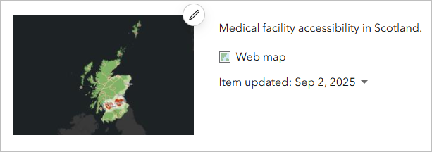

  2. 正常に共有されたことを示すメッセージで、Web マップの管理 をクリックして、Web ブラウザー ウィンドウまたはタブを開きます。 プロンプトが表示されたら、ArcGIS の組織サイトにサイン インします。
    マップのアイテム ページが表示され、ページの上部で 概要 タブが選択されます。
    Web マップのアイテム ページ
    アイテムの詳細ページにあるほとんどの情報は、ArcGIS Pro のマップのメタデータから取り込まれます。 利用規約を追加します。

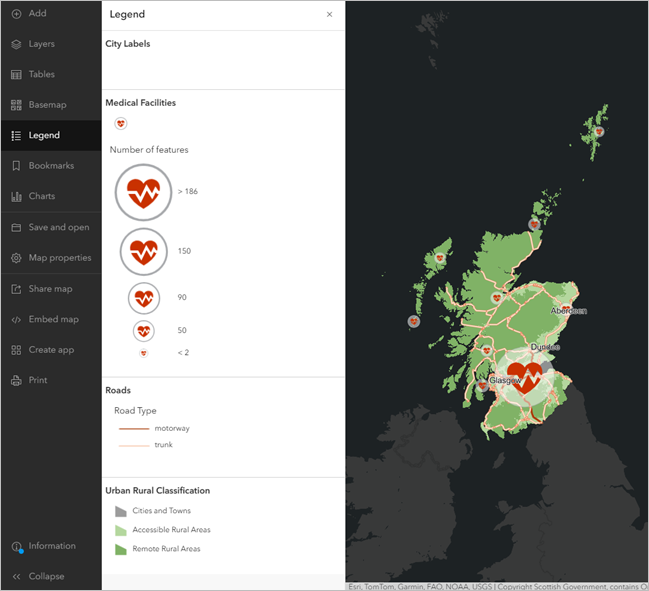

  1. アイテム ページの上部にある Map Viewer で開く をクリックします。
  2. コンテンツ (暗い背景の) ツールバーにある 凡例 をクリックします。
    スコットランドの医療施設の Web マップ
    マップの凡例が表示されます。
  3. 画面移動およびズームして、マップを操作します。

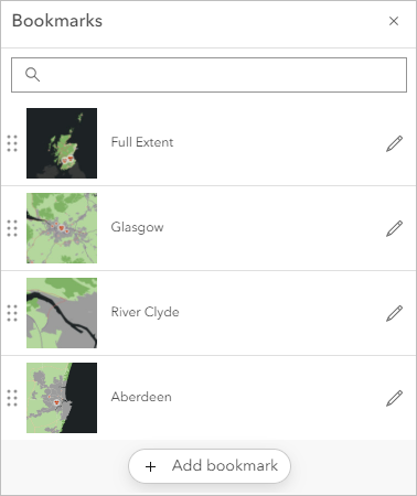

  4. コンテンツ (暗い背景の) ツールバーの ブックマーク をクリックします。 各ブックマークをクリックしてズームします。
    ブックマークをもう 1 つマップに追加します。

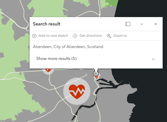

  5. マップで 検索 をクリックします。 検索ボックスに「Aberdeen」と入力し、Enter キーを押します。
    マップ上で、その場所が拡大表示されます。
    Aberdeen にズームしたマップ
  6. ブックマーク ウィンドウで、ブックマークの追加 をクリックします。 タイトル ボックスに「Aberdeen」と入力し、追加 をクリックします。
    4 つのブックマークを表示するブックマーク ウィンドウ
  7. Full Extent ブックマークをクリックします。

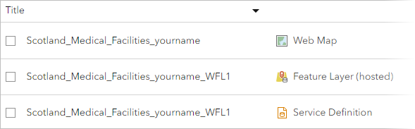

    コンテンツのリストに、マップを共有したときに作成されたアイテム (Web マップ、Web フィーチャ レイヤー、サービス定義ファイル) が表示されます。

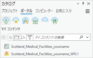

  1. 開いている ArcGIS Pro プロジェクトの カタログ ウィンドウで、ポータル タブをクリックします。 ポータル で、マイ コンテンツ タブ が選択されていることを確認します。
    Web マップが表示されているカタログ ウィンドウ
    Web マップおよび Web フィーチャ レイヤーがコンテンツ リストの上部に表示されます (作成したフォルダーの後)。 表示されない場合は、メニュー ボタン をクリックしてから 更新 をクリックします。
    ヒント:
    デフォルトで、アイテムは最終変更日で並べ替えられます。 並べ替え をクリックして、並べ替えプロパティを変更します。
  2. カタログ ウィンドウで、Scotland_Medical_Facilities_yourname Web マップを右クリックし、追加して開く をクリックします。

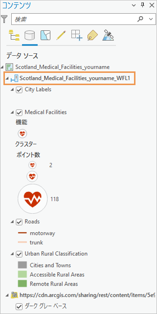

  5. コンテンツ ウィンドウで データ ソース別にリスト をクリックします。
    データ ソース別にリストされたコンテンツ
    マップ レイヤーのソース (ベースマップを除く) はポータルからの Web フィーチャ レイヤーです。

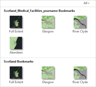

  7. リボンの マップ タブをクリックします。 ナビゲーション グループで、ブックマーク をクリックします。
    ブックマーク リスト
    プロジェクトの両方のマップのブックマークが表示されます。
  8. ブックマーク リストにある Scotland_Medical_Facilities_yourname Bookmarks で Aberdeen をクリックします。
    マップ上で、ブックマークした場所が拡大表示されます。

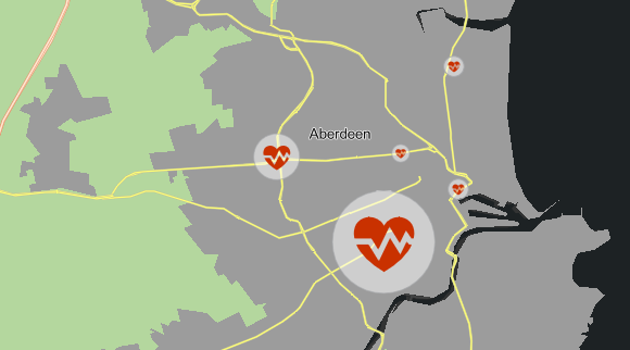

  8. Web マップのアイテム ページで Map Viewer で開く をクリックします。
    Aberdeen 近くの幹線道路の更新されたシンボルを示すマップ
    ArcGIS Pro に保存したレイヤー シンボルとマップ範囲が Web マップに反映されます。
