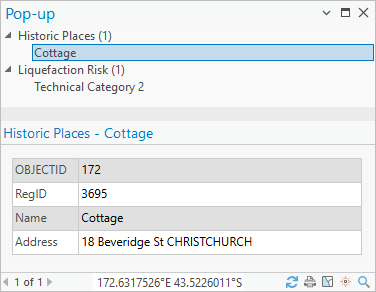

マップ上で、歴史的な場所をクリックします。
このポップアップには、歴史的な場所の属性と、それを含むリスクのポリゴンが表示されます。
ヒント:
ポップアップの上部には、両方のレイヤーのフィーチャの表示値、つまりプライマリー属性が表示されます。 この例では、Cottage という名前のフィーチャが選択され、その属性がウィンドウの下部に表示されています。 液状化リスクのフィーチャの属性を表示するには、ポップアップ上部の Liquefaction Risk の下の値をクリックします。
歴史的な場所のフィーチャをいくつか追加でクリックして、ポップアップ ウィンドウを閉じます。

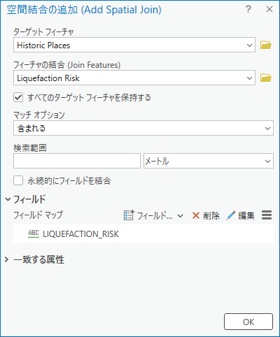

コンテンツ ウィンドウで Historic Places レイヤーを右クリックし、結合とリレート をポイントして 空間結合の追加
をクリックします。フローティング ウィンドウ内に 空間結合の追加 ツールが開きます。 ターゲット フィーチャ パラメーターが Historic Places レイヤーに正しく設定されています。
フィーチャの結合 ドロップダウン矢印をクリックし、Liquefaction Risk を選択します。
このレイヤーからの属性が Historic Places テーブルに結合されます。
マッチ オプション ドロップダウン矢印をクリックして、含まれる をクリックします。
歴史的な場所のそれぞれが、自らが含まれる液状化リスクのポリゴンの属性を取得します (この場合は、交点のデフォルトのマッチ オプションも機能する可能性があります。別のフィーチャ内にあるフィーチャもそれと交差しているからです)。
永続的にフィールドを結合 チェックボックスをオンにします。
このチェックボックスがオフ (デフォルト設定) の場合、空間結合は現在のマップ内のみに存在し、いつでも削除できます。 ターゲット テーブルのソース データは変更されません。 このチェックボックスをオンにすると、結合された属性によってターゲット テーブルのソース データが変更されます。
チュートリアルの後半で Historic Places レイヤーにさらにフィーチャをアペンドするので、ここでは永続的な結合にします。 レイヤーに一時的な結合が存在する場合、この操作は実行できません。
ヒント:
このワークフローでは 空間結合 ジオプロセシング ツールも使用できます。 空間結合 ツールは、ターゲット フィーチャの属性と結合フィーチャの属性を持つ新しいフィーチャクラスを作成します。 入力データセットは変更されません。 このチュートリアルでは、代わりに 空間結合の追加 を使用することで、新しい出力データセットを作成せずに結合を実行できるようにします。
フィールド 見出しを展開します。

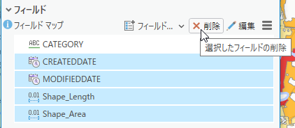

フィールド マップ パラメーターに、Liquefaction Risk レイヤー内のフィールドのリストが表示されます。 これらのフィールドのうち、Historic Places レイヤーに追加する必要があるのは
CATEGORYフィールドのみです。 このフィールド以外は削除します。フィールドのリストで、
CREATEDDATEフィールドをクリックして選択します。 Shift キーを押しながらShape_Areaフィールドをクリックします。4 つのフィールドが選択されます。
削除
をクリックします。
選択したフィールドが削除され、
CATEGORYフィールドのみが残ります。Liquefaction Risk レイヤーで、

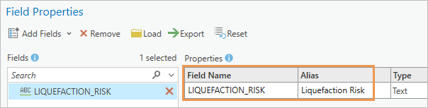

CATEGORYフィールドの意味は明確です。 ただし、歴史的な場所のコンテキストでは意味が不明瞭です。 ツールを実行する前にフィールド名を変更します (Liquefaction Risk テーブルには元の名前が残ります)。フィールド マップ パラメーターで、編集
をクリックします。フィールド プロパティ ダイアログ ボックスが表示されます。 上部の プロパティ の下に、
CATEGORYフィールドのプロパティ (名前、エイリアス、タイプなど) が表示されます。フィールド名 セルで、既存の値 (
CATEGORY) をハイライト表示し、「LIQUEFACTION_RISK」に置き換えます。エイリアス セルで、既存の値をハイライト表示し、「Liquefaction Risk」に置き換えます。
エイリアスとは、属性テーブルと大部分のジオプロセシング コンテキストにデフォルトで表示される表示名です。 エイリアスにはスペースを含めることができますが、フィールド名には含めることができません。
フィールド プロパティ ダイアログ ボックスで OK をクリックします。
OK をクリックして、空間結合の追加 ツールを実行します。

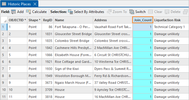

操作が完了したら、コンテンツ ウィンドウで Historic Places レイヤーを右クリックし、属性テーブル
をクリックします。名前変更された
Categoryフィールドが Liquefaction Risk レイヤーからテーブルに追加され、そのエイリアスLiquefaction Riskが表示されます。 これで、歴史的な場所のそれぞれが、自らが含まれるポリゴンのリスク カテゴリーと関連付けられました。Join_Countフィールドも追加されました。 このフィールドの値はすべてのレコードで 1 です。歴史的な場所のそれぞれが 1 つのリスク ポリゴンと正確に関連付けられているからです。Join_Countフィールドは削除します。必要ないからです。Historic Places テーブルで、Join_Count フィールド見出しをクリックしてフィールドを選択します。
選択したフィールド見出しを右クリックして、削除
をクリックします。フィールドの削除 プロンプトで、はい をクリックします。

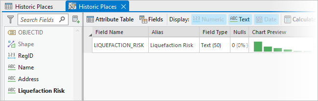

Historic Places テーブルのデータ エンジニアリング ビューを開いて、結合テーブルの統計情報を表示し、チャートを作成します。

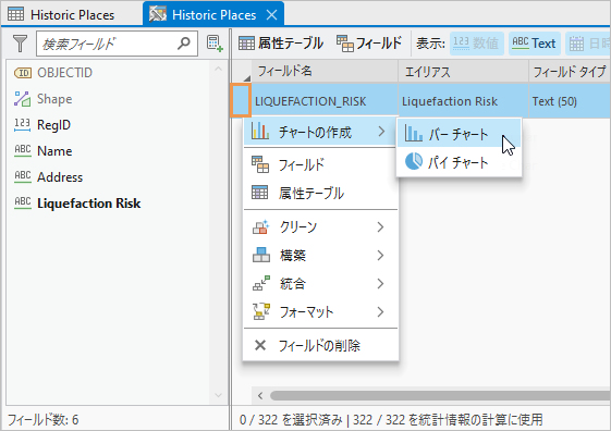

Liquefaction Riskフィールド見出しをクリックしてフィールドを選択します。選択した見出しを右クリックして、統計の探索
をクリックします。
テーブルのデータ エンジニアリング ビューが開き、
LIQUEFACTION_RISKフィールドの統計が表示されます。カウント値は 322 (100%) です。 これにより、歴史的な場所のそれぞれに液状化リスクの値が存在することを確認できます。
6 つの個別値が存在します。 Liquefaction Risk テーブルには、実際には 7 つの個別値が含まれています。 つまり、リスク カテゴリーの 1 つに歴史的な場所が存在していません (幸いなことに、それは赤色ゾーンです)。
最頻値 (最も一般的な値) は、非住居エリアです。
最も一般的でない値は、技術カテゴリー 1 です。
データ エンジニアリング ビューで、チャートのプレビュー 列にポインターを合わせます。
ヒントは、値の割合の内訳を提供します。 歴史的な場所の約半数は非住居エリアにあり、約 4 分の 1 は技術カテゴリー 2 に属している、などです。

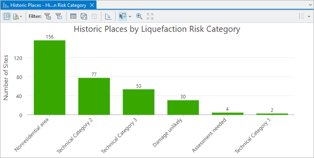

行ヘッダー (行の左端にある四角形) を右クリックして チャートの作成
をポイントし、バー チャート
をクリックします。

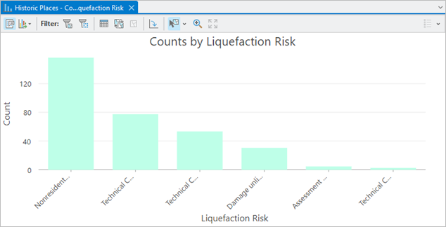

チャート ビューと チャート プロパティ ウィンドウが表示されます。 チャートには、リスク カテゴリーごとの歴史的な場所の数が表示されます。 チャートがわかりやすくなるように、プロパティを変更します。
Y 軸の値とカテゴリー ラベルの向きは、チャートの表示サイズによって異なる可能性があります。 チャート プロパティ ウィンドウの上部で、データ タブが選択されていることを確認します。
データ ラベル の下で、バーにラベル付け チェックボックスをオンにします。
チャートには、リスク カテゴリーごとの歴史的な場所の数が、各バーの上に表示されます。
ウィンドウの上部にある 軸 タブをクリックします。
ラベル文字制限 ボックスの値を 11 から 20 に変更します (矢印キーを使用するか、値を入力して Enter キーを押すことができます)。
X 軸では、カテゴリーの値にフルネームが表示されています。 ラベル方向は、使用可能なスペースにベスト フィットするようにデフォルトで調整されます。 しかし、方向を変更した方が良い場合もあります。
必要に応じて、ラベル方向 ドロップダウン矢印をクリックし、目的の設定を選択します。
ウィンドウの上部にある 一般 タブをクリックします。 (表示されない場合は、オプション ボタン
をクリックし、ドロップダウン リストの 一般 をクリックします)。チャートのタイトル ボックスで、デフォルトのタイトルを削除して「Historic Places by Liquefaction Risk Category」と入力します。 Enter キーを押します。
X 軸のタイトル チェックボックスをオフにします。
Y 軸のタイトル ボックスで、デフォルトのタイトルを削除して「Number of Sites」と入力します。 Enter キーを押します。

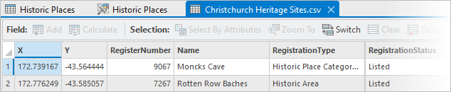

Christchurch Heritage Sites.csvという名前のファイルが格納されています。Christchurch Heritage Sites.csv を右クリックし、現在のマップに追加
をクリックします。コンテンツ ウィンドウでは、このファイルが スタンドアロン テーブル 見出しの下にテーブルとして追加されます。
コンテンツ ウィンドウで、Christchurch Heritage Sites.csv を右クリックし、開く
をクリックします。
このテーブルには 2 つの歴史的な場所に関する情報が含まれています (名前、住所、登録番号などのフィールドを含む)。

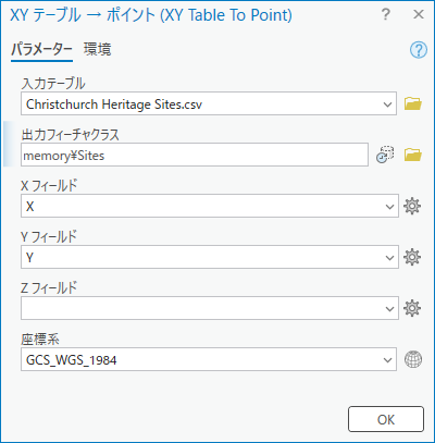

をポイントし、XY テーブル → ポイント
をクリックします。フローティング ウィンドウに XY テーブル → ポイント ツールが開きます。
入力テーブル パラメーターのデフォルト値が
Christchurch Heritage Sites.csvに正しく設定されています。 X フィールド および Y フィールド パラメーターのデフォルト値が、テーブルのXおよびYフィールドに正しく設定されています。 座標系 パラメーターのデフォルトは GCS_WGS_1984 です。 ほとんどの経度-緯度の値はこの座標系で保存されています。ヒント:
このケースの設定が正しいことを確認するために、カタログ ウィンドウでファイルを右クリックし、メタデータの表示
をクリックする方法もあります。出力フィーチャクラス テキスト ボックスの横の メモリー ワークスペース
をクリックします。 出力フィーチャクラスのパスを memory\Sites に変更します。
出力データを作成する必要がないので、ポイント フィーチャを一時的なメモリー ワークスペースに作成します。 Historic Places レイヤーにフィーチャがすでに存在していることがわかったら、この新しいレイヤーは破棄できます。 まだ存在していない場合は、Historic Places レイヤーにフィーチャをアペンドする必要があります。 いずれの場合も、これらを新しいデータセットに保存する必要はありません。
パス名
memory\は、出力がフィーチャクラスではなくメモリー ワークスペースに書き込まれることを示します。 ArcGIS Pro セッションを終了すると、メモリー ワークスペースが消去されます。 名前Sitesには任意の名前を指定できますが、スペースを含めることはできません。OK をクリックします。

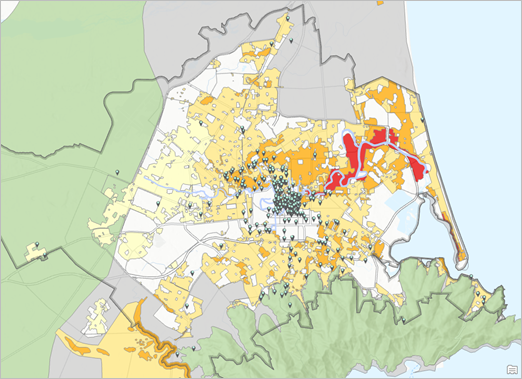

ツールが終了すると、Sites というレイヤーが コンテンツ ウィンドウの上部に追加されます。
コンテンツ ウィンドウで、Sites レイヤーを右クリックして レイヤーにズーム

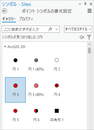

をクリックします。見やすくなるように、デフォルトのシンボルを大きくします。
コンテンツ ウィンドウで Sites レイヤーのシンボルをクリックします。
シンボル ウィンドウが開き、ポイント シンボルの書式設定のオプションが表示されます。
ギャラリー タブのシンボルのリストで、ArcGIS 2D にある 円 3 シンボルをクリックして選択します。
マップと コンテンツ ウィンドウで、シンボルが更新されます。
コンテンツ ウィンドウで、Sites レイヤーをオフにして再度オンにします。

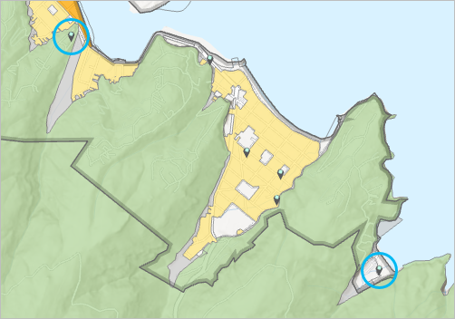

Historic Places レイヤーでこれらの位置にフィーチャがまだ存在していないことを確認できます。

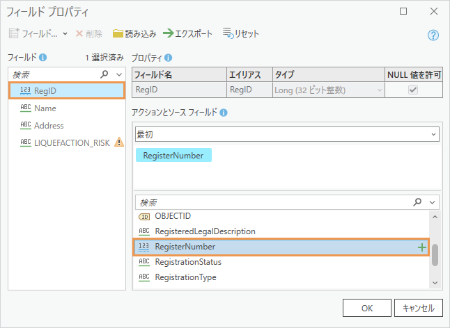

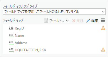

フィールド マッチング タイプ ドロップダウン矢印をクリックして、フィールド マップを使用してフィールドの違いをリコンサイル をクリックします。
ダイアログ ボックスが展開され、フィールド マップ パラメーターが表示されます。 ターゲット データセット (Historic Places) のフィールドの名前が表示されます。
RegIDフィールドとLIQUEFACTION_RISKフィールドは警告アイコン
でマークされます。入力データセット内の同じ名前のフィールドに対応しないためです。 (このため、入力フィールドがターゲット フィールドと一致する必要があるデフォルト設定でツールを実行すると、失敗します)。ただし、前に確認したように、Sites テーブルの
RegisterNumberフィールドと Historic Places テーブルのRegIDフィールドは、どちらも歴史登録番号を含んでいます。 フィールド名は異なるが、値に互換性がある場合、フィールド マップを使用してこれらのフィールドを手動で一致させることができます。フィールド マップ パラメーターで、編集
フィールド プロパティ ダイアログ ボックスの フィールド リストで、
RegIDフィールドが選択されている (青色でハイライト表示されている) ことを確認します。 ソース フィールドのリストをスクロールして RegisterNumber フィールドをクリックします。
アクションとソース フィールド に
RegisterNumberフィールドがタグとして表示され、これがソース フィールドとしてRegIDフィールドと一致していることが示されます。 警告アイコンがRegIDフィールドから削除されます。LIQUEFACTION_RISKフィールドは一致しない状態のまま残しておきます。Sites テーブル内に一致可能なフィールドがないためです。 ツールを実行すると、2 つの新しいレコードが Historic Places テーブルに追加されます。 属性は次のように処理されます。フィールドを一致させるため、Sites テーブル内の値が Historic Places テーブル内の対応するフィールドに追加されます。 たとえば、

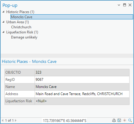

Addressフィールドに住所が追加され、RegIDフィールドには登録番号が追加されます。一致するフィールドがない Historic Places テーブル内のフィールドは、アペンドされたレコードに NULL 値が設定されます。 つまり、
LIQUEFACTION_RISKフィールドには NULL 値が設定されるようになります。一致するフィールドがない Sites テーブル内のフィールドは、Historic Places テーブルに追加されません。 ここには
DateRegisteredフィールドやLocalAuthorityNameフィールド、その他いくつものフィールドが含まれます。

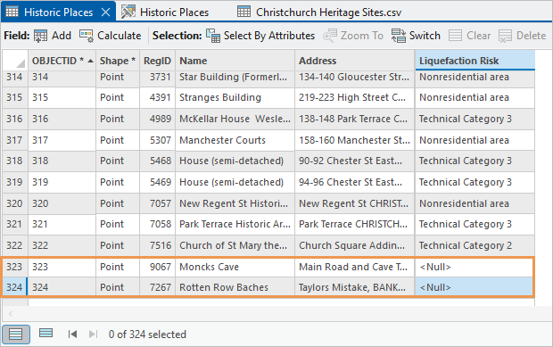

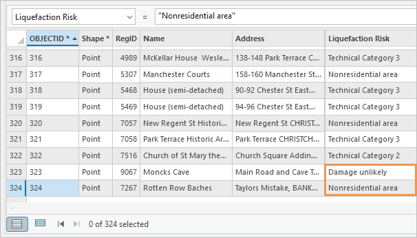

ツールが完了したら、Historic Places 属性テーブルをアクティブにします。
テーブル ビューの下部で、テーブルに現在 324 のレコードが存在することを確認できます (前より 2 つ増えています)。
テーブル ビューの下部で 末尾に移動
をクリックして、テーブルの末尾まで移動します。
Sites レイヤーから 2 つのレコードがテーブルに追加されました。 予想どおり、これらのレコードの
Liquefaction Riskフィールドは NULL 値になっています。クライストチャーチの市街地のマップ ビューをアクティブにします。 コンテンツ ウィンドウで、Sites レイヤーをオフにします。
アペンドされたフィーチャは、マップ上の正しい位置に表示されます。 これで、Sites レイヤーは不要になりました。

新しいフィーチャは空間結合の後に追加されたので、Liquefaction Risk フィールドには NULL 値が設定されています。 マップ操作 ツールを使用して、これらのフィーチャの値を見つけます。
リボンの マップ タブで、マップ操作 ツール
のドロップダウン矢印をクリックし、表示レイヤー をクリックします。マップ上で、Moncks Cave を表す、Historic Places レイヤー内の新しいフィーチャをクリックします (2 つの新しいフィーチャのうち、かなり北側にある方)。
ポップアップでは、Moncks Cave が液状化リスク ゾーンにあるものの、損害の可能性が低い部分に含まれることを確認できます。
必要に応じて、ポップアップを邪魔にならない場所に移動します。 マップ上で、Rotten Row Baches の新しいフィーチャをクリックします。
このフィーチャは非住居エリアにあります。

フィールド演算では、ユーザーが記述した式に基づいてテーブルの値を更新します。 今回は、更新する必要があるのは 2 つの値のみで、テーブル セルを手動で編集する可能性もあります。 しかし、数百または数千個の値を更新する必要がある場合には、フィールド演算が不可欠です。 フィールド演算を使用すると、データ入力ミスのリスクも最小限に抑えられます。
Historic Places 属性テーブルをアクティブにします。 テーブルで、323 番の行ヘッダー (行の左端にあるグレーの四角形) をクリックして、Moncks Cave のレコードを選択します。
テーブルの上部にあるツールの行で 計算
をクリックします。フィールド演算ツールバーがツールの行の下に表示されます。
フィールド演算ツールバーで ターゲット フィールド のドロップダウン矢印をクリックし、Liquefaction Risk をクリックします。
計算する式を定義します。

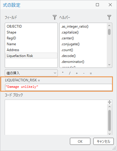

Liquefaction Riskフィールドで、Moncks Cave の現在の NULL 値を、Damage unlikely 値に置き換える必要があります。フィールド演算ツールバーで 式の設定
をクリックします。式の設定 ダイアログ ボックスが表示されます。
式の設定 ダイアログ ボックスのフィールド リストで、Liquefaction Riskをクリックします。
Liquefaction Riskフィールドには、使用したい値が含まれています。 フィールドを選択すると、値の挿入 ドロップダウン リストが有効になります。値の挿入 ドロップダウン リストをクリックして、Damage unlikely をクリックします。
完成した式は
LIQUEFACTION_RISK = "Damage unlikely"です。OK をクリックします。
フィールド演算ツールバーで 選択済みを計算
をクリックします。Moncks Cave レコード (選択された唯一のレコード) が、液状化リスクの値を使って更新されます。 同じ方法で Rotten Row Baches レコードを更新できますが、今回はツールバーの式ボックスに必要な値をタイプ入力します。
テーブルで、324 番の行ヘッダーをクリックして、Rotten Row Baches のレコードを選択します。
フィールド演算ツールバーの式ボックスで 「"Damage unlikely"」という式を削除し、「"Nonresidential area"」(引用符も含む) と入力します。
選択済みを計算
をクリックします。Rotten Row Baches レコードが更新されます。
テーブルの上部にあるツールの行で 解除
をクリックして、選択したレコードを解除します。
2 つのフィールド計算はテーブルで編集されたものであり、保存する必要があります。
リボンの 編集 タブをクリックします。 編集の管理 グループの 保存
をクリックします。編集の保存 プロンプトで、はい をクリックします。
開いているテーブルとデータ エンジニアリング ビューを閉じます。
