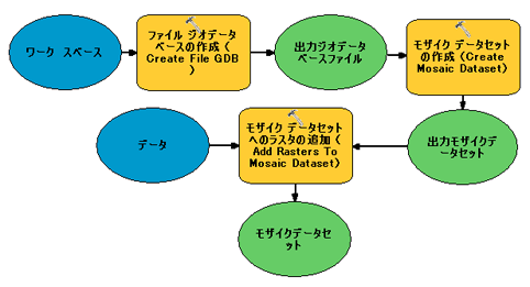

ワークフローの自動化
モデルを作成するか、スクリプトを作成して、モザイク データセットの作成、データの追加、プロパティの編集を行うことができます。 次のモデルは、ジオデータベースを作成するツール、モザイク データセットを作成するツール、画像を追加するツールの 3 つのツールを使用します。 モザイク データセットにラスターを追加 ツールには、セル サイズ範囲を計算したり、境界線を構築したり、オーバービューを生成したりするオプションがあります。
モザイク データセットを作成するモデル
