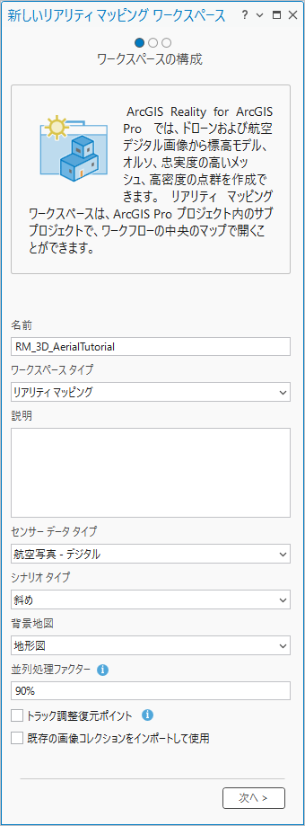

[画像] タブの [リアリティー マッピング] グループで、[新しいワークスペース] ドロップダウン メニューをクリックし、[新しいワークスペース] を選択します。
[ワークスペースの構成] ウィンドウで、ワークスペースの名前を指定します。
[ワークスペース タイプ] を [リアリティ マッピング] に設定します。
[センサー データ タイプ] ドロップダウン メニューで、[航空写真 - デジタル] を選択します。
[シナリオ タイプ] を [傾斜] に設定します。
斜め撮影画像と直下画像を組み合わせて使用する場合にはこの設定が推奨されます。
[ベースマップ] ドロップダウン メニューで、[地形図] を選択します。
ワークスペースの 並列処理ファクター 値を 90% に設定します。
[並列処理ファクター] 値を 90% に設定することは、合計 CPU コアの 90% がリアリティー マッピングの処理をサポートするために使用されることを意味します。 ワークスペースが作成された後に、[画像] タブの [ワークスペース] グループの [プロパティ] で [並列処理ファクター] 値を変更することもできます。
[並行処理ファクター] をシステムが対応できる値よりも高い値に設定すると、並列処理の失敗につながります。 共通の要件としては、論理プロセッサごとに 2GB の RAM が必要です。 たとえば、6 個のコア、12 個の論理プロセッサ、16 GB の RAM を備えたシステムで作業している場合、並列処理ファクターを 100 パーセントに設定すると、プロセスを正常に実行するために最低 24 GB の RAM が必要になります。 この例に基づくより適切な [並列処理ファクター] は 50 パーセントです。これには、約 12 GB の RAM が必要です。
その他のデフォルト値をそのままにして、[次へ] をクリックします。

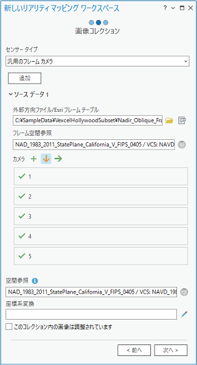

画像コレクション ウィンドウの 外部標定ファイル/Esri フレーム テーブル で、お使いのコンピューター上のチュートリアル データ フォルダーと
Nadir_Oblique_FramesCam.csvフレーム テーブル ファイルを参照します。このテーブルにはフレームとカメラの情報が含まれており、カメラと画像の IO と EO の両方の計算に使用されるパラメーターが指定されています。 ブロック調整プロセスでは、これらの概算値をさらに調整することで精度を高めます。
フレーム テーブル ファイル内の
raster列にリストされているデータ パスがお使いのコンピューター上の画像ファイルの場所と一致していることを確認します。カメラ の下の インポート ボタン
をクリックし、お使いのコンピューター上のチュートリアル データ フォルダーを参照して Nadir_Oblique_FramesCam.csvファイルを選択します。このチュートリアルでは、Esri フレーム テーブルとカメラ テーブルは、適切な形式の 1 つのファイルとして提供されています。 その他のデータセットの場合、必要に応じてテーブルを構築してフォーマットを指定します。 詳細については、「フレーム テーブルのスキーマ」をご参照ください。
[空間参照] とカメラ モデルの値が正しいことを確認してください。
ワークスペースのデフォルトの投影法は画像に基づいて定義されます。 この投影法はフレーム テーブルで使用されている座標と一致している必要があり、この投影法によって、作成するリアリティ プロダクトの空間参照が決まります。 このデータセットでは、フレーム テーブルとカメラ テーブルで定義されている投影法 XY – NAD83 2011 StatePlane California V FIPS 0405, VCS NAVD88 (meters) を使用します。

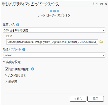

データ ローダー オプション ウィンドウの DEM の下にあるブラウズ ボタンをクリックし、お使いのコンピューター上のチュートリアル データ フォルダーを参照して
DEM_USGS_1m.tifファイルを選択します。その他のデフォルト値をそのままにして、[終了] をクリックします。

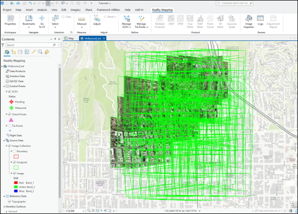

ワークスペースを作成すると、画像および画像フットプリントが表示されます。 さらに、[リアリティ マッピング] カテゴリーが [コンテンツ] ウィンドウに追加されました。 ここではソース画像データと派生リアリティー マッピング プロダクトが参照されます。
ワークスペース内の画像の初期表示で、そのワークスペースを開始するために必要なメタデータとすべての画像が提供されていることを確認します。 画像は調整されていないため、この時点ではおおよその配置であり、モザイクが正しく表示されないことがあります。

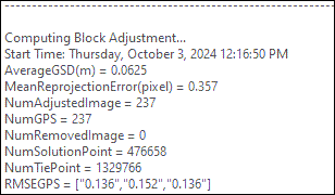

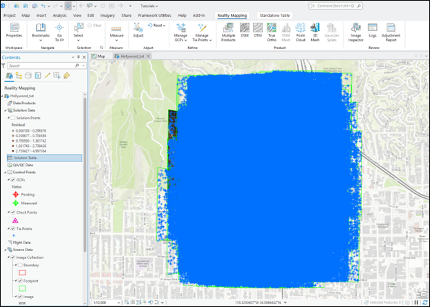

調整が完了したら、[コンテンツ] ウィンドウでタイ ポイント レイヤーをオンにして、生成されたタイ ポイントの分布をマップに表示します。
タイ ポイントの残差と精度のレポートをログ ファイルで確認できます。
リアリティー マッピング タブの 確認 グループで、ログ表示
をクリックしてこのファイルにアクセスします。
タイ ポイント RSME の単位はピクセルです。

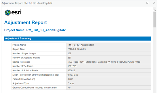

ブロック調整を実行した後は、調整の結果を確認し、調整の品質を評価します。 [リアリティ マッピング] タブの [確認] グループで、[調整レポート] をクリックして調整統計を生成します。 調整レポートでは、調整のレコードおよびそのプロセスの全体的な品質尺度が提供されます。
ヒント:
地上コントロール ポイント (GCP) を使用して絶対精度を上げることが推奨されますが、 GCP は使用できなかったため、この調整には含まれていません。

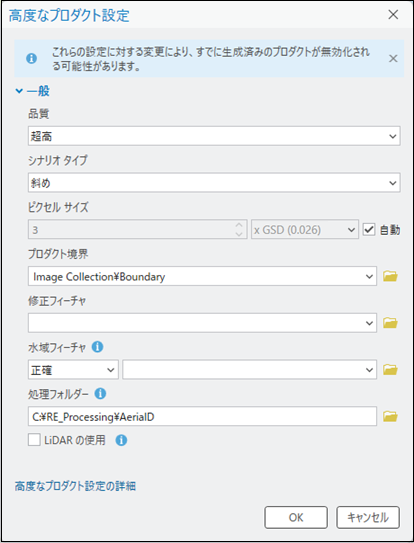

[高度なプロダクト設定] ダイアログ ボックスが表示され、ここで、生成するリアリティー マッピング プロダクトを制御するパラメーターを定義できます。 高度なプロダクト設定の詳細については、「共有された高度な設定オプション」をご参照ください。
[品質] が [超高] に設定されているか確認します。
画像のフライト構成に合わせて [シナリオ] が [傾斜] に設定されていることを確認します。
最初にプロダクトが生成される間、リアリティ マッピング プロセスによって、最初のプロダクト設定に基づいてファイルが作成されます。 最初のプロダクトの生成後に [品質] の値を変更すると、処理時間が長引き、先に作成されたファイルとプロダクトが再度作成されてしまいます。
ソース画像の解像度でプロダクトを生成するため、[ピクセル サイズ] はデフォルト設定のままにします。
プロダクト境界 で、参照 ボタン
をクリックし、チュートリアル データの場所を参照して Mesh_bdryフィーチャ データを選択し、OK をクリックします。以下の理由から、プロダクトの境界を指定することをおすすめします。
適切な出力範囲を定義する - プロダクトの境界を定義しない場合、アプリケーションが、プロジェクトの範囲に適合しない可能性のあるさまざまなデータセット パラメーターに基づき自動的に範囲を定義してしまいます。
処理時間を短縮する - 求められるプロダクト範囲が画像収集範囲より小さい場合、プロダクト境界を定義することで、処理時間を短縮し、出力を境界範囲に合わせて自動的にクリップできます。
[処理フォルダー] で、[参照] ボタンをクリックし、処理する画像の合計サイズの 10 倍以上の空き容量があるディスク上の場所に移動します。 この場合、50 GB 以上の空き容量をおすすめします。
その他はすべてデフォルト値のままにし、[OK] をクリックします。

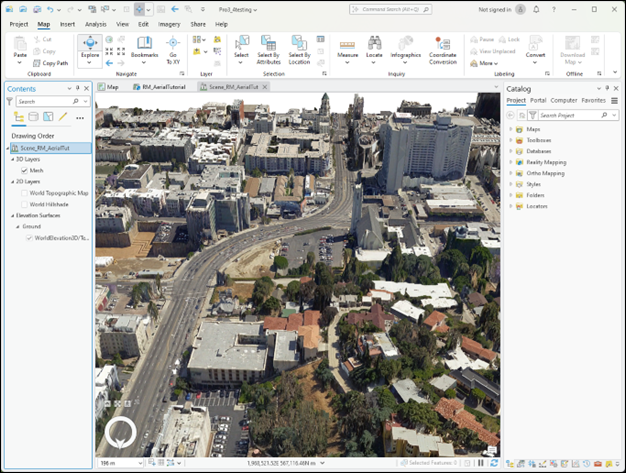

プロダクトの生成が完了すると、リアリティ マッピング コンテナー内の点群フォルダーとメッシュ フォルダーにそれぞれ、点群プロダクトと 3D メッシュ プロダクトが追加されます。 点群を管理するため [コンテンツ] ウィンドウに LAS データセットが追加されます。
生成された 3D メッシュを視覚化するには、メッシュ フォルダー内の
3D_Mesh.slpkファイルを右クリックし、ドロップダウン メニューから、新規に追加 > ローカル シーン の順にクリックします。生成された点群を視覚化してアクティブ化するには、[コンテンツ] ウィンドウで LAS データセットをクリックして 2D マップに表示します。
生成された点群を 3D 表示で視覚化するには、[コンテンツ] ウィンドウで LAS データセットを右クリックしてローカル シーンまたはグローバル シーンに追加します。

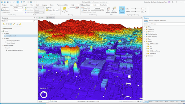

点群の生成
点群とは、ブロックまたはプロジェクト内のオーバーラップ画像から抽出される、RGB カラーの高密度 3D LAS ポイントによって定義されるプロジェクト エリアのモデルのことです。
リアリティ マッピング プロダクト ウィザードを使用して点群を生成するには、以下の手順に従います。
リアリティー マッピング タブで、プロダクト グループの 3D 点群 ボタン
をクリックします。[リアリティー マッピング プロダクト ウィザード] ウィンドウが表示されます。
[共有された高度な設定] をクリックします。
上記の「リアリティ マッピング複数プロダクト ウィザードを使用したプロダクトの生成」セクションの手順 3 ~ 8 を実行します。
[終了] をクリックすると、点群生成プロセスが開始します。
プロダクトの生成が完了すると、[カタログ] ウィンドウのリアリティ マッピング コンテナー内の点群フォルダーに点群プロダクトが追加され、点群を管理するため [コンテンツ] ウィンドウに LAS データセットが追加されます。

処理が完了すると、カタログ ウィンドウのリアリティー マッピング コンテナー内のメッシュ フォルダーに 3D メッシュ プロダクトが追加されます。
生成された 3D メッシュ プロダクトを視覚化するには、メッシュ フォルダー内の
