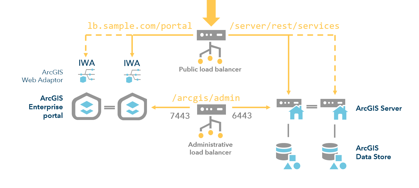

Для создания отказоустойчивого развертывания ArcGIS Enterprise могут использоваться различные шаблоны. Шаги по настройке двух общих шаблонов архитектуры описаны ниже.
В обоих случаях балансировщик загрузки сети настроен и используется в качестве шлюза организации. Пользователи, кроме администраторов, будут всегда использовать URL-адрес, заданный балансировщиком загрузки, для доступа к порталу и его элементам. Для обеспечения отказоустойчивости, портал должен состоять из двух компьютеров.
В первом случае для обеспечения безопасности портала используется аутентификация на веб-уровне, что требует применения ArcGIS Web Adaptor. Для построения отказоустойчивой конфигурации настраиваются два экземпляра ArcGIS Web Adaptor, по одному на каждый компьютер портала. Трафик на портал направляется из балансировщика нагрузки в ArcGIS Web Adaptor, а затем на портал.
Отказоустойчивое развертывание с двумя балансировщиками нагрузки

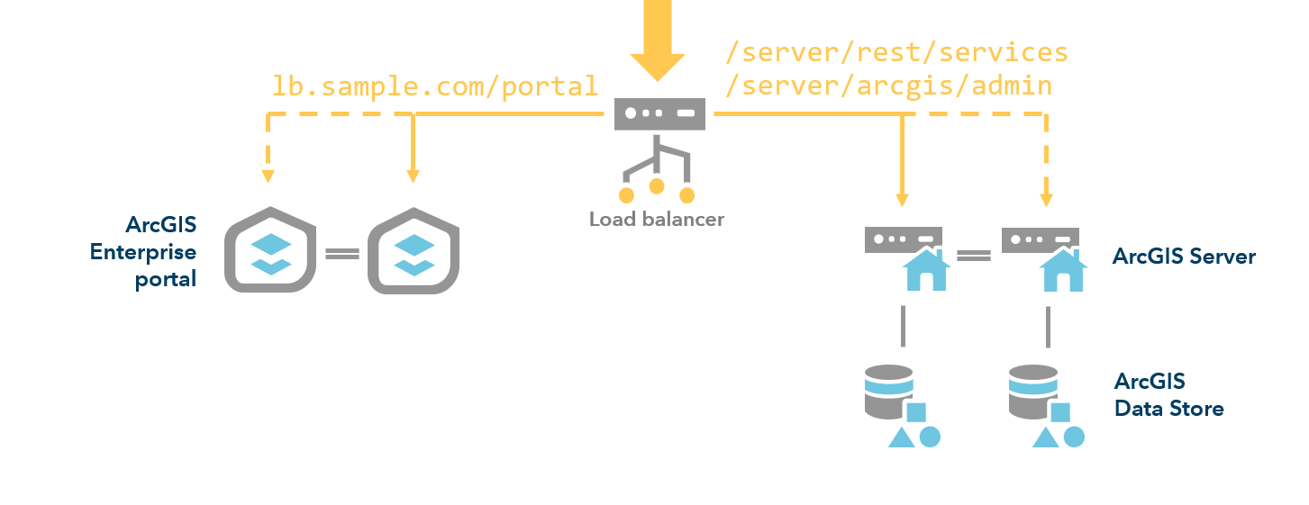

Во втором случае, первый балансировщик нагрузки перенаправляет трафик сразу на портал. Второй балансировщик нагрузки настроен на обслуживание трафика между порталом и одним или несколькими сайтами ArcGIS Server, интегрированными с порталом.
Отказоустойчивое развертывание с одним балансировщиком нагрузки
