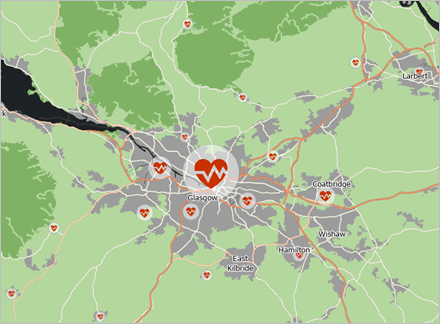

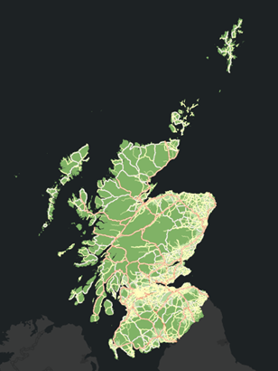

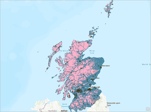

    Откроется карта Шотландии с указанием медицинских учреждений, дорог и городов. Эту карту сложно воспринимать. Цвета символов произвольны, дорог много, и некоторые названия слоев не очень значимы.
    Карта Шотландии с дорогами и медицинскими учреждениями

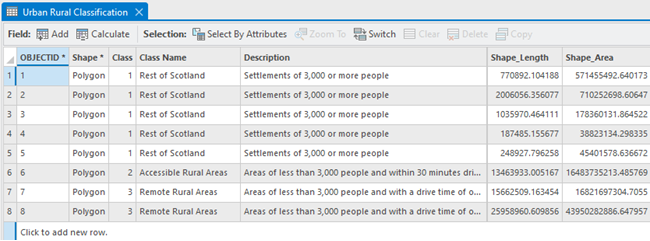

  3. На панели Содержание щелкните правой кнопкой мыши слой Urban Rural Classification и выберите Таблица атрибутов .
    Таблица атрибутов слоя Urban Rural Classification
    Слой имеет три классификации земель. Значения в поле Class соответствуют уникальным именам классов и их описаниям. Люди живут в доступных сельских районах, отдаленных сельских районах или в остальной части Шотландии (поселения с численностью населения 3000 человек и более).

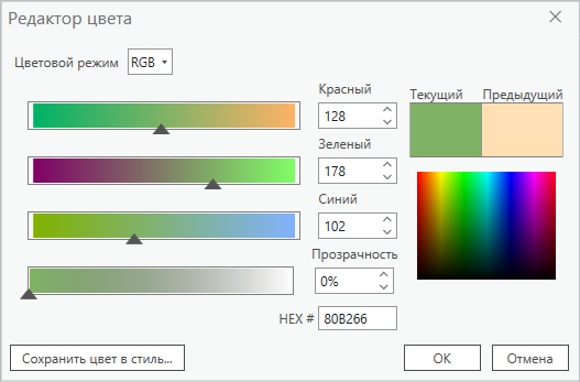

    На этот раз вместо того, чтобы выбирать цвет из палитры, вы создадите свой собственный цвет.
  14. На вкладке Свойства, на вкладке Символ , щелкните кнопку Цвет и выберите Свойства цвета.
    Появится диалоговое окно Редактор цвета.
  15. В диалоговом окне Редактор цвета щелкните стрелку ниспадающего меню Цветовой режим и выберите RGB. Установите значения, как показано ниже, и нажимайте клавишу Enter после каждого изменения.
    • Красный: 128.
    • Зеленый: 178.
    • Синий: 102.
    Редактор цвета с примененными настройками
  16. Щелкните OK в диалоговом окне Редактор цвета. На панели Символы измените Ширину контура на 0. Щелкните Применить.

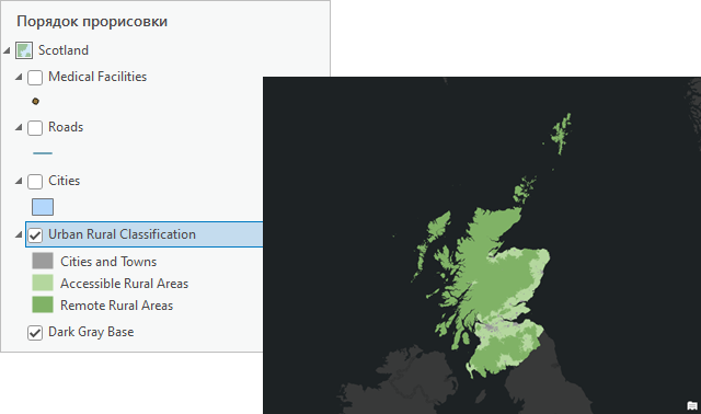

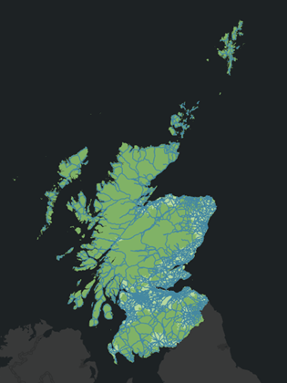

    На панели Содержание в заголовке слоя, над обновленными символами, отображается Класс. Надписи с описанием делают этот заголовок ненужным.
  20. На панели Содержание, под Urban Rural Classification щелкните заголовок Класс и щелкните еще раз, чтобы сделать его доступным для редактирования. Нажмите клавишу Delete и нажмите клавишу Enter.
    Панель Содержание и карта со слоем Urban Rural Classification

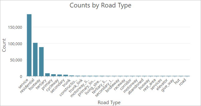

    Строка состояния в нижней части таблицы показывает наличие более 400000 объектов в слое. На самом деле в Шотландии не так много дорог - многие объекты представляют разные сегменты одной и той же дороги.
  3. В таблице щелкните правой кнопкой мыши заголовок поля Road Type и щелкните Визуализировать статистику .
    Столбчатая диаграмма, показывающая количество дорог по типам
    Появится столбчатая диаграмма, показывающая количество дорог каждого типа. Подавляющее большинство из них - служебные дороги, улицы в жилой застройке или пешеходные дорожки. Это небольшие местные дороги, которые не нужны на карте. Ваш определяющий запрос будет включать пять важных типов дорог — автомагистраль, магистраль, первичную, вторичную и третичную — и исключать остальные.
    Подсказка:
    Наведите курсор на маркер данных, чтобы увидеть точное количество объектов, которые он представляет.
  4. Закройте вид диаграммы, панель Свойства диаграммы и таблицу атрибутов.
    На панели Содержание под слоем Roads появится диаграмма Counts by Road Type. Можете щелкнуть правой кнопкой мыши на диаграмме и выбрать Открыть , чтобы открыть ее снова.

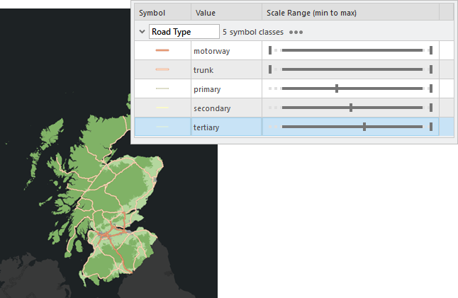

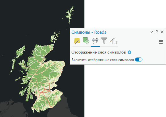

Присвоение символов слою Roads
Вы выберете уникальные символы для пяти типов дорог, включенных в определяющий запрос. Вы зададите порядок отображения объектов таким образом, чтобы основные дороги отображались поверх второстепенных дорог. Наконец, вы зададите диапазоны видимости для классов дорожных символов таким образом, чтобы дороги меньшего размера отображались только в больших масштабах карты.
  1. На панели Содержание щелкните правой кнопкой слой Roads и выберите Символы . На панели Символы на вкладке Основные символы щелкните стрелку ниспадающего меню Основные символы и выберите Уникальные значения .
  2. Убедитесь, что в ниспадающем списке для Поле 1 выбрано Road Type. При необходимости щелкните стрелку ниспадающего списка и выберите это значение.
    Вы будете присваивать символы слою по атрибутам поля Road Type. Доступные атрибуты - это те, которые вы задали в определяющем запросе.
  3. На вкладке Классы щелкните Добавить все значения .
  4. Щелкните Больше и снимите отметку для Включить все остальные значения.
  5. В списке значений щелкните строку, содержащую значение trunk, чтобы выбрать его, но не нажимайте на сам символ trunk. Щелкайте Переместить выбранные значения вверх , пока эта строка не окажется под motorway.
    Вкладка классы с типами дорог, упорядоченными по важности
    Цвета ваших символов могут отличаться.
    Пять классов дорожных символов теперь упорядочены по важности. Этот порядок отображается на панели Содержание, но не при отображении объектов на карте.
  6. На панели Содержание — не на панели Символы — под слоем Roads щелкните символ motorway.
    На панели Символы показаны опции форматирования линейных символов
  7. В верхней части панели щёлкните вкладку Галерея, если необходимо. В поле поиска введите highway и нажмите клавишу Enter.
  8. В результатах поиска в разделе ArcGIS 2D наведите курсор на первый символ шоссе. (Его категория - это Схема 1.) Щелкните символ.
    Галерея символов с выбранным символом шоссе и его экранной подсказкой
    Примечание:
    Вы можете получить меньше результатов, если семантический поиск не включен.
  9. В верхней части панели щелкните вкладку Свойства. Задайте значение Ширины линии на 2 pt и нажмите клавишу Enter. Щелкните Применить.
  10. На панели Содержание щелкайте по очереди другие символы Тип дороги и измените их значения на панели Символы, используя таблицу ниже в качестве руководства.
    Подсказка:
    Найдите символы по названию на вкладке Галерея, задайте их свойства на вкладке Свойства и щелкните Применить, чтобы применить изменения.
Значение Символ Цвет Ширина линии
trunk Major Road (ArcGIS 2D Scheme 1) По умолчанию 2 pt
primary Minor Road (ArcGIS 2D Scheme 1) По умолчанию 1.5 pt
secondary По умолчанию Yucca Yellow (строка 1, столбец 5) 1 pt
tertiary По умолчанию Yucca Yellow (строка 1, столбец 5) 0.5 pt
Карта с дорогами, обозначенными измененными символами
Дороги отображаются не в порядке их классов символов — если бы это было так, автомагистрали были бы поверх других дорог. По умолчанию объекты в слое отображаются в соответствии с порядком их расположения в базе данных (порядком значений Object ID в таблице атрибутов). Вы переопределите это поведение, включив отображение слоя символов.
  1. На панели Символы щелкните Вернуться на панель основных символов . Вверху панели щелкните вкладку Отображение слоев символов и щелкните Включить отображение слоя символов.
    Панель Символы с включенной опцией отображения слоя символов и обновленной картой
    Объекты дорог теперь отображаются в порядке, соответствующем их положению на панели Содержание. Автомагистрали отображаются сверху, магистральные дороги - под автомагистралями и так далее.
    Далее вы зададите диапазоны масштаба для классов символов, чтобы дороги отображались при соответствующих масштабах карты.
  2. Вверху панели Символы щелкните вкладку Основные символы . В нижней части панели щелкните вкладку Масштабы.
    По умолчанию каждый тип дороги отображается при всех масштабах карты. Возможно, вам потребуется расширить панель Символы, чтобы увидеть полный диапазон настройки масштаба.
  3. В столбце Диапазон масштаба (от мин. к макс.) установите положения бегунков следующим образом:
    • В строке типа дороги primary переместите левый бегунок в положение 1:500000.
    • В строке secondary переместите левый бегунок в положение 1:100000.
    • В строке tertiary переместите левый ползунок в положение 1:50 000.
    На карте и на панели Содержание отображаются только автомагистрали и магистральные дороги. Другие дороги не будут отображаться до тех пор, пока вы не увеличите масштаб.
    Настройки диапазона масштабов для классов символов и обновленная карта

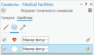

  4. Щелкните вкладку Свойства и перейдите на вкладку Слои под ней.
    Символы могут состоять из одного или нескольких слоев символов. Символ Hospital состоит из двух слоев символов - красное сердце на фоне белого круга. Эти слои символов можно менять независимо.
  5. Щелкните на белом круге, чтобы выбрать слой символа.
    Вкладка Слои на панели Символы со слоями символов для символа Hospital
  6. Под слоями символов разверните раздел Оформление, если необходимо. Щелкните кнопку Цвет и выберите Свойства цвета.
  7. В диалоговом окне Редактора цветов измените параметр Прозрачность на 50% и нажмите клавишу Enter. Щелкните ОК в Редакторе цветов и щелкните Применить на панели Символы.
    Белые круги теперь частично прозрачны.

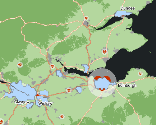

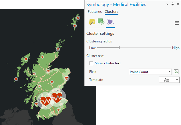

    На карте кластеры медицинских учреждений теперь представлены символами пропорционального размера. Кластеры динамически обновляются при увеличении и уменьшении масштаба карты.
  9. Вверху панели Символы щелкните вкладку Кластеры и перейдите на вкладку Настройки кластеров под ней.
  10. Поэкспериментируйте, перемещая бегунок Радиуса кластеризации в разные положения.
    По мере увеличения радиуса кластеризации большее количество символов объединяется в меньшее количество кластеров.
  11. Переместите бегунок в положение примерно на треть расстояния от нижнего края.
  12. Снимите отметку Показывать текст кластера, чтобы удалить количество медицинских учреждений из символов кластера.
    Карта с символами кластера рядом с панелью Символы, на которой отображается настройка радиуса кластеризации
    Ваши результаты могут выглядеть иначе в зависимости от того, где вы разместили бегунок Радиус кластеризации.

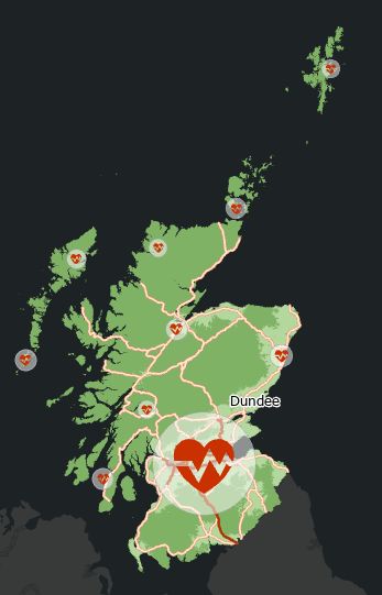

  13. Увеличивайте и уменьшайте масштаб карты, чтобы увидеть изменение количества и размера кластеров.
  14. На ленте щелкните вкладку Карта и перейдите на закладку Глазго.
  15. На Панели инструментов быстрого доступа нажмите Сохранить проект .

  2. Щелкните правой кнопкой мыши слой Cities и выберите Таблица атрибутов .
  3. Щелкните правой кнопкой поле Population 2015 и выберите Сортировать по убыванию .
    Население пяти из тринадцати городов превышает 100000 человек. Вы будете использовать это число для определения отдельных классов надписей для больших и малых городов.
  4. Закройте таблицу атрибутов.

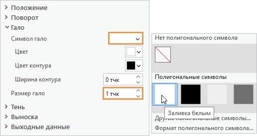

    Вы добавите ореол, чтобы надписи выделялись на фоне разных частей карты. Гало - это цвет заливки фона, который отделяет текст надписи от объектов карты.
  11. При необходимости прокрутите панель Классы надписей вниз и разверните Гало. Щелкните стрелку ниспадающего списка Символ гало. Под Полигональными символами щелкните символ Белая заливка. Убедитесь, что размер гало равен 1 pt.
    В качестве Символа гало выбрано Белая заливка
  12. Щелкните Применить.

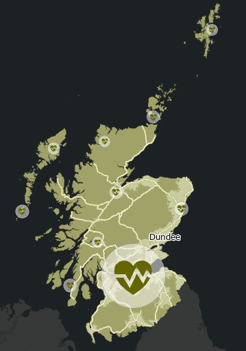

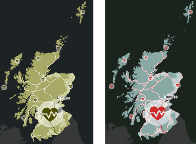

Дефектами цветового зрения страдают примерно 8 процентов мужчин и 0,5 процента женщин. Вы проверите доступность карты для людей с тремя из четырех основных типов нарушения цветового зрения. Симулятор дефицита цветового зрения имитирует зрение людей с недостатками цветового зрения с зеленой слепотой, красной слепотой, голубой слепотой и полным дальтонизмом.
  1. Щелкните вкладку Вид на ленте. В группе Доступность щелкните стрелку ниспадающего меню Симулятор цветового зрения и выберите Дейтеранопия .
    Карта с имитацией дейтеранопии
    Дейтеранопия (зеленая слепота) является наиболее распространенным нарушением цветового зрения и приводит к путанице между зелеными, красными и желтыми оттенками. Эти оттенки также легко спутать людям с протанопией (красной слепотой). Важно, чтобы символы карты можно было отличить друг от друга в этих разных цветовых средах.
  2. На ленте щелкните вкладку Карта и перейдите на закладку Глазго.
    Слой Urban Rural Classification все еще может быть интерпретирован человеком с дейтеранопией. Цвет символа медицинского учреждения больше сливается из-за смешения красного и зеленого оттенков, но форма символа позволяет ему выделяться. Основная проблема с доступностью связана с символом автомагистрали.
  3. Перейдите к закладке Река Клайд.
    Магистральные, первичные, второстепенные и третьестепенные дороги сохраняют достаточный контраст с фоном.
  4. Перейдите на закладку Полный экстент.
  5. На панели Содержание, под Roads щелкните правой кнопкой мыши символ motorway, чтобы открыть цветовую палитру, и выберите Вишневая кола.
    Цветовая палитра с выбранным цветом Cherry Cola (строка 5, столбец 3).
    Автомагистрали на карте теперь можно различить.
  6. Щелкните вкладку Вид на ленте. Щелкните стрелку ниспадающего меню Симулятор цветового зрения и выберите Протанопия Protanopia (слепота на красный цвет) и Тританопия Tritanopia (слепота на синий цвет).
    Карты с выбранными в Симуляторе дефицита цветового зрения Протанопией (слева) и Тританопией (справа)
    Карта может быть интерпретирована зрителями с наиболее распространенными недостатками цветового зрения.
