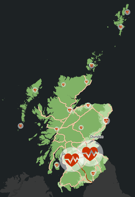

    Откроется проект с картой Шотландии.
    Карта Шотландии
  7. Щелкните вкладку Вид на ленте. В группе Окна щелкните Наборы панелей и щелкните Картография .
    При этом открываются панели Содержание и Каталог, остальные панели остаются закрытыми.
  8. На ленте щелкните вкладку Карта. В группе Навигация щелкните Закладки . Перейдите к каждой из трех закладок, чтобы увидеть карту в разных масштабах.
    Класс символов основных дорог в слое Roads имеет настройку диапазона видимых масштабов. Основные дороги отображаются только в том случае, если масштаб карты крупнее 1:500 000. Вы увидите их, когда перейдете к закладке River Clyde. Вы также можете посмотреть их, если откроете закладку Glasgow.
  9. Когда закончите, перейдите к закладке Полный экстент.
    Это будет вид веб-карты по умолчанию.

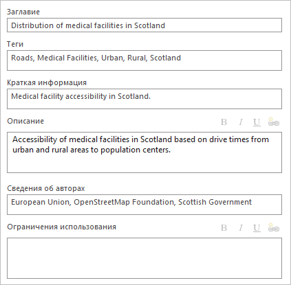

  2. В диалоговом окне Свойства карты нажмите вкладку Метаданные.
    Вкладка Метаданные диалогового окна Свойства карты
    Когда вы публикуете веб-карту, информация в этих полях (за исключением названия) будет включена на страницу сведений об элементе веб-карты.

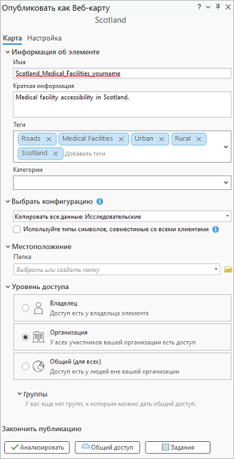

  1. На ленте щёлкните вкладку Общий доступ. В группе Опубликовать как щелкните Веб-карта .
    Откроется панель Опубликовать как веб-карту. Вверху панели выбрана вкладка Карта.
  2. В поле Имя замените имя по умолчанию на Scotland_Medical_Facilities с последующим нижним подчеркиванием и своим именем или инициалами.
    Примечание:
    При публикации веб-карты, веб-слой создается с тем же именем, что и карта. Веб-слои в вашей организации ArcGIS должны иметь уникальные имена; следовательно, присвоение карте уникального имени предотвращает потенциальные конфликты, связанные с именами слоев. (Для веб-карт уникальные имена не требуются, если только они не хранятся в одной папке.)
    Поля Суммарная информация и Теги заполняются сведениями, которые вы видели в метаданных карты.
  3. В разделе Выбрать конфигурацию щелкните ниспадающий список, если необходимо, и выберите Копировать все данные: Исследовательские.
    Если активным порталом является ArcGIS Online, эта конфигурация используется по умолчанию. Если активным порталом является ArcGIS Enterprise, вам необходимо выбрать эту конфигурацию вручную. Подробнее об опциях конфигурации см. в разделе Публикация веб-карты.
    Примечание:
    Опция Использовать типы символов, совместимые со всеми клиентами преобразовывает символы ArcGIS Pro в веб-символы, которые могут отображаться в любом приложении, включая устаревшие клиенты, такие как Map Viewer Classic. Это может привести к понижению уровня символов. Вы будете работать с веб-картой в Map Viewer, где поддерживаются символы ArcGIS Pro, поэтому вы оставите отметку снятой.
  4. В разделе Местоположение оставьте используемое по умолчанию значение – без папки.
    Если папка не указана, карта будет размещена на корневом уровне ресурсов портала.
  5. В Уровень доступа щелкните Организация.
    Панель Опубликовать как веб-карту
    После публикации карты, каждый пользователь в вашей организации сможет открыть ее в Map Viewer, ArcGIS Pro и других приложениях ArcGIS.
    Примечание:
    Если включена проверка орфографии, неизвестные слова, такие как имя карты, подчеркиваются волнистой линией. Для получения более подробной информации см. Задание опций проверки правописания.

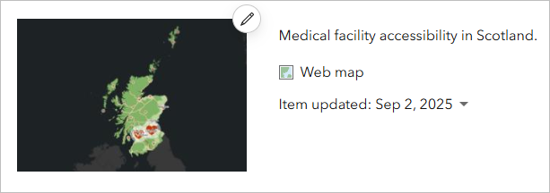

  2. Получив сообщение об успешной публикации, щелкните Управление веб-картой, чтобы открыть окно или вкладку веб-браузера. При необходимости выполните вход в свою организацию ArcGIS.
    Вверху страницы появится страница элемента карты с выделенной вкладкой Обзор.
    Страница элемента веб-карты
    Большая часть информации на странице сведений об элементе взята из метаданных карты в ArcGIS Pro. Вы добавите условия использования.

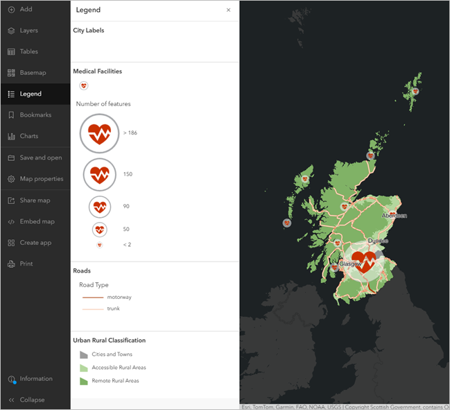

  1. В верхней части страницы элемента щелкните Открыть во вьюере карт.
  2. На панели инструментов Содержание (темной) щелкните Легенда .
    Веб-карта медицинских учреждений Шотландии
    Появится легенда карты.

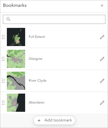

  4. На панели инструментов Содержание (темной) щелкните Закладки . Щелкните каждую закладку, чтобы увеличить карту до соответствующего экстента.
    Вы добавите еще одну закладку в карту.

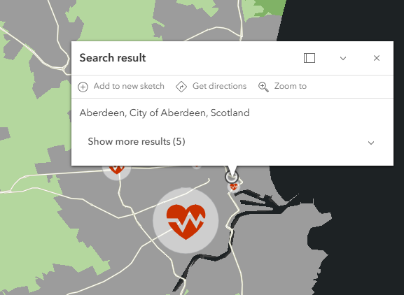

  5. Щелкните Поиск на карте. В строке поиска введите Aberdeen и нажмите клавишу Enter.
    Карта приблизится к соответствующему местоположению.
    Карта, увеличенная до Абердина
  6. На панели Закладки щелкните Добавить закладку. В поле Заголовок введите Aberdeen и щелкните Добавить.
    Панель закладок с четырьмя закладками

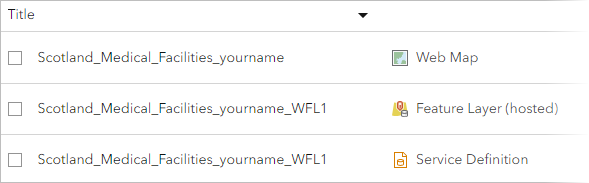

    Список элементов на странице Содержание
    В списке ваших ресурсов вы увидите созданные во время публикации карты элементы: веб-карта, векторный веб-слой и файл определения сервиса.

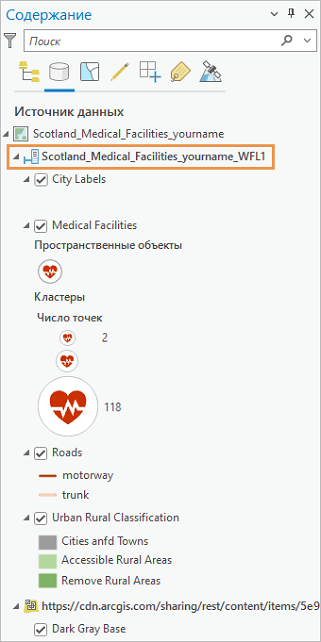

  5. На панели Содержание щелкните По источнику .
    Список ресурсов по источнику данных
    Источником слоев карты (за исключением базовой карты) является векторный веб-слой с вашего портала.

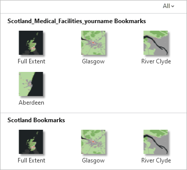

  7. На ленте щелкните вкладку Карта. В группе Навигация щелкните Закладки.
    Список закладок
    В проекте отображаются закладки с обеих карт.

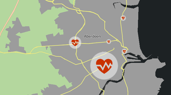

  8. В списке закладок, в разделе Закладки Scotland_Medical_Facilities_yourname щелкните Aberdeen.
    Карта приблизится к области, помеченной закладкой.

  1. На панели Содержимое под слоем Roads щелкните правой кнопкой мыши светло-серый символ основных дорог, чтобы открыть цветовую палитру. Выберите другой цвет, например ярко-желтый.
    Цветовая палитра с выбранным ярко-желтым цветом (строка 2, столбец 5).

  8. На странице элемента веб-карты щелкните Открыть во вьюере карт.
    Карта с обновленными символами основных дорог близ Абердина
    Веб-карта использует те символы слоя и тот экстент карты, которые вы сохранили в ArcGIS Pro.
    Примечание:
    Символ основных дорог изменился только в веб-карте. Векторный веб-слой Scotland_Medical_Facilities_yourname_WFL1 не изменился. Если вы или коллега добавите веб-слой в новую карту в Map Viewer или в ArcGIS Pro, основные дороги будут использовать исходный светло-серый символ. Чтобы изменить векторный веб-слой, вы можете перезаписать его.
  9. В верхней части страницы щелкните кнопку меню и щелкните Содержание.
    В таблице содержания вы видите архивную копию веб-карты, а также саму веб-карту. К названию архивированной карты добавлена отметка даты/времени, и она доступна владельцу карты.
