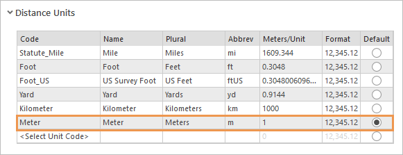

  9. Разверните Единицы расстояния и убедитесь в том, что в качестве единиц измерения расстояния выбраны метры.
    В качестве Единиц расстояния выбраны метры в диалоговом окне Опции

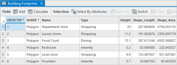

  1. На панели Содержание щелкните правой кнопкой мыши слой Building Footprints и выберите Таблица атрибутов .
    Таблица атрибутов слоя Building Footprints
    Поле Height хранит высоту каждого здания в метрах.

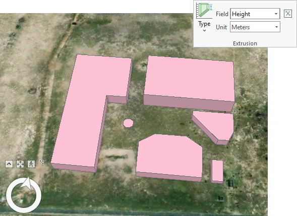

  3. На панели Содержание должен быть выбран слой Building Footprints. Щелкните на ленте вкладку Векторный слой.
  4. В группе Вытягивание щелкните кнопку Тип и выберите Максимальная высота .
  5. Щелкните стрелку ниспадающего списка Поле рядом с типом вытягивания и выберите в этом списке Высота. Убедитесь, что в качестве Единицы установлено Метры.
    В сцене отображается фактическая высота зданий
    В этой сцене высота отображаемых зданий взята из таблицы атрибутов. Поскольку вытягивание - это свойство 3D, слой переместился из группы 2D-слои в группу 3D-слои панели Содержание.

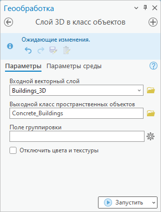

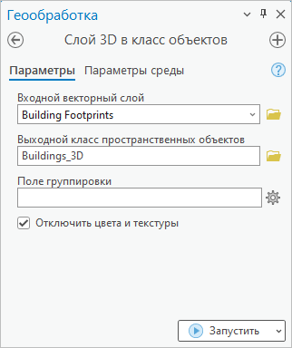

  1. На панели Геообработка введите в окне поиска Слой 3D в класс объектов. В списке результатов поиска выберите 3D-слой в класс объектов, чтобы открыть этот инструмент.
  2. На вкладке Параметры в ниспадающем списке Входной векторный слой выберите Building Footprints.
  3. Замените имя по умолчанию в окне Выходного класса пространственных объектов на Buildings_3D.
    Подсказка:
    Вы можете удалить весь путь к выходному классу объектов - он будет восстановлен автоматически.
  4. Поставьте отметку Отключить цвета и текстуры.
    Инструмент геообработки Слой 3D в класс объектов
    Когда новый слой будет добавлен на карту, розовый цвет слоя Building Footprints не сохранится. Позже вы примените другие символы к объектам мультипатч.
  5. Щелкните Запустить .
    Инструмент запустится, а в сцену добавится слой Buildings_3D. Оба слоя рисуются в одном и том же пространстве, поэтому вы увидите смесь розовых и используемых по умолчанию белых символов.

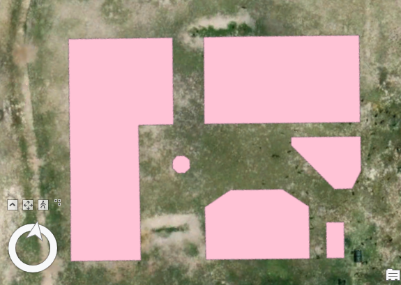

  1. На вкладке Карта в группе Навигация щелкните Закладки . Щелкните закладку Mall.
    Вы создадите кофейню между роскошными магазинами и фуд-кортом.
    Схема расположения здания новой кофейни на карте

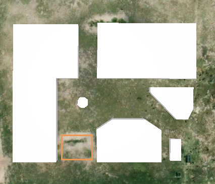

  2. Перейдите к закладке Coffee Shop

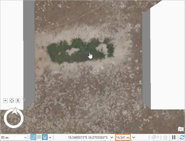

  4. Наведите курсор на область, расположенную между двумя видимыми зданиями.
    В строке состояния высота составляет около 14,5 метров.
    Ваши значения будут немного отличаться в зависимости от точного местоположения курсора.
    Значения высот для местоположений курсора

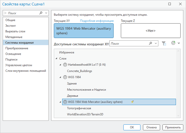

  5. На панели Содержание дважды щелкните имя сцены (Scene), чтобы открыть ее свойства.
    На вкладке Общие задан поворот -9.80. Проектируемые здания, как и соседние постройки района, не ориентированы строго по оси с севера на юг, но благодаря повороту создается впечатление, что это так. Это делает редактирование более простым.
  6. Нажмите OK.

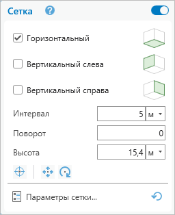

  8. Наведите курсор на кнопку, чтобы отобразить всплывающее меню Сетка. Убедитесь, что стоит отметка рядом с пунктом Горизонтальная. Установите Интервал в 5 м и Поворот в 9.8.
    Сетка отображается частично или полностью под поверхностью - в зависимости от настройки по умолчанию в текстовом поле Высота. Вы зададите высоту сетки немного выше средней высоты вокруг кофейни, чтобы вся сетка отображалась как можно ближе к поверхности.
  9. В текстовом окне Высота измените значение на 15.4 м.
    Параметры сетки
    Сетка теперь отображается над поверхностью области вокруг создаваемого объекта. Линии сетки бледные, но вы быстро измените их цвет.

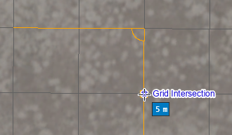

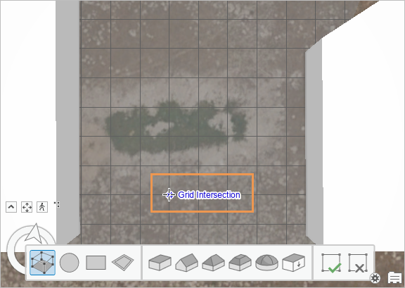

  4. Щелкните пересечение сетки в местоположении, показанном ниже, чтобы добавить первую вершину.
    Карта, показывающая положение курсора на сетке редактирования ^^^При наведении курсора мыши на точку пересечения сетки на экране появляется подсказка по замыканию.
    Примечание:
    Интервал сетки может отличаться от показанного на изображении - это зависит от размера вида сцены. Не имеет значения, соответствует ли ваше местоположение изображению. Однако если вы допустите ошибку при выполнении следующих действий и захотите начать заново, нажмите Отменить на Панели инструментов быстрого доступа.
  5. Переместите курсор в любом направлении.
    Карта, показывающая курсор, скетч редактирования линии и значение ограничения
    При перемещении курсора синяя линия будет соединять курсор с последней добавленной вами вершиной. В текстовом поле ограничения показана длина линии. Вы зададите длину равной 10 метрам.

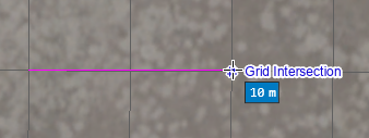

  6. Нажмите клавишу Tab, чтобы выделить текущее значение в текстовом поле ограничения. Введите 10 и нажмите клавишу Enter, чтобы зафиксировать это расстояние.

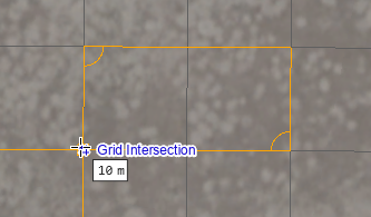

  7. Следуя линии сетки, переместите курсор правее первой вершины. Щелкните пересечение линий сетки, чтобы добавить вторую вершину.
    Первая сторона объекта
    Теперь, когда вы создали первую сторону объекта кофейни, вы воспользуетесь ограничениями, чтобы завершить создание прямоугольника.
  8. Немного переместите курсор в сторону от только что добавленной вершины и нажмите клавишу Tab. В текстовом поле ограничителей введите 5 и нажмите клавишу Enter.
  9. Следуя линии сетки, переместите курсор ниже второй вершины. Убедитесь в том, что индикатор угла подтверждает, что сегменты линии образуют прямой угол. Щелкните пересечение сетки, чтобы добавить третью вершину.
    Вторая сторона объекта
    Шаг сетки подтверждает, что ограничения работают правильно. Длина первой стороны составляет два квадрата сетки, то есть 10 метров, а длина второй стороны — один квадрат сетки (5 метров).
  10. Следуя линии сетки, переместите курсор на 10 метров влево от третьей вершины. Убедитесь в том, что два индикатора угла подтверждают, что фигура представляет собой прямоугольник. Дважды щелкните для завершения контура здания.
    Готовый прямоугольник

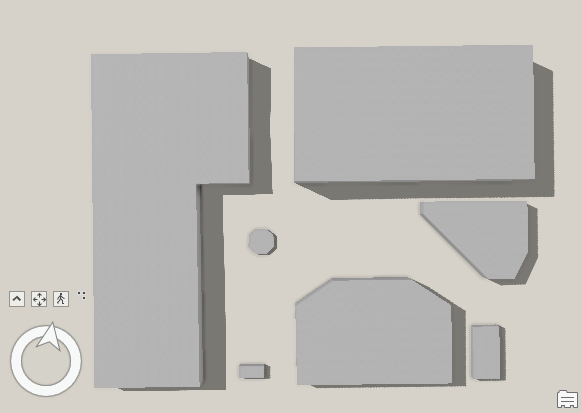

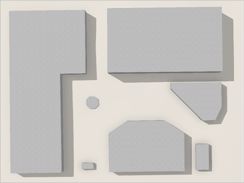

    Контур здания представляет собой серый прямоугольник. Теперь нужно его вытянуть. Эффект будет лучше виден, если наклонить сцену.
  11. Щелкните вкладку Карта. В группе Навигация щелкните Закладки . Щелкните закладку Angled Editing.
  12. Наведите курсор на объект, и появится зеленый элемент управления. Остановите курсор над элементом управления, пока он не станет красной, и медленно перетащите его вверх.
    У каждой грани объекта-мультипатча есть свой собственный элемент управления, который можно использовать для редактирования геометрии. При его перетаскивании стрелка будет указывать направление, в котором будет вытянута грань. В данном случае она указывает вверх.
  13. Перетаскивая элемент управления, нажмите Tab и введите 3.5 в поле ограничений.
    Скетч редактирования здания, показывающий зеленый маркер управления и поле ограничений
  14. Нажмите клавишу Enter.
    Здание 3D
    Здание теперь трехмерное - высотой 3.5 метра.

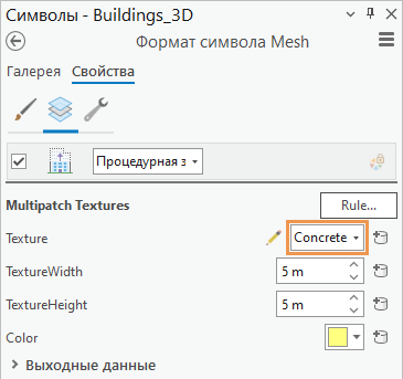

  3. На панели Символы рядом с опцией Символ щелкните символ (белый прямоугольник).
    Белый символ на панели Символы
    На панели отображаются настройки форматирования символов сетки.
  4. В окне поиска на вкладке Галерея введите buildings и нажмите клавишу Enter. Разверните стиль Процедурные символы при необходимости.
  5. Щелкните символ Текстуры мультипатчей.
    Вы измените текстуру кирпичей по умолчанию.
  6. В верхней части панели Символы щёлкните вкладку Свойства. Под ней щелкните вкладку Слои .
  7. Щелкните стрелку ниспадающего списка Текстура и нажмите Бетон.
    Вкладка Слои на панели Условные обозначения
  8. В нижней части панели Символы щёлкните Применить.
    Слой показан текстурой бетона.

  10. Станет активной панель Геообработка.
    Инструмент Слой 3D в класс объектов по-прежнему открыт с предыдущими настройками.
  11. На вкладке Параметры в ниспадающем списке Входной векторный слой выберите Buildings_3D.
  12. В окне Выходной класс пространственных объектов замените имя на Concrete_Buildings.
  13. Снимите отметку Отключить цвета и текстуры.
    Если отметка снята, символы входного слоя будут сохранены в выходном. Это гарантирует, что текстура бетона будет применена к зданиям при публикации сцены.
    Примечание:
    В верхней части панели появится баннер, информирующий вас о том, что ожидающих внесения изменений нет. Сообщение появляется, если входной слой инструмента был отредактирован в текущем сеансе. (Если имели место несохраненные изменения, об этом будет указано в сообщении.)
  14. Щелкните Запустить .
    Инструмент запустится, а к сцене добавится слой Concrete_Buildings. На карте он выглядит так же, как слой Buildings_3D. Класс объектов Concrete_Buildings добавляется в базу геоданных author_and_share_a_local_scene.

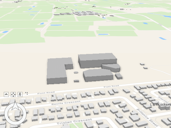

  16. На вкладке Карта в группе Слой щелкните Базовая карта . В разделе Базовая карта 3D щелкните Топографическая.
    Новая базовая карта состоит из двухмерной топографической базовой карты и трехмерных слоев зданий, подписей и деревьев.
  17. Панорамируйте и масштабируйте сцену, чтобы увидеть функции базовой карты 3D.
    Символы зданий с базовой топографической картой 3D

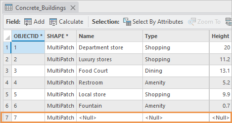

В таблице атрибутов слоя Concrete_Buildings значения атрибутов нового объекта кофейни нулевые. Вы добавите значения вручную.
  1. На панели Содержание щелкните правой кнопкой слой Concrete_Buildings и выберите Таблица атрибутов .
    Таблица атрибутов Concrete_Buildings с нулевыми значениями для объекта кофейни

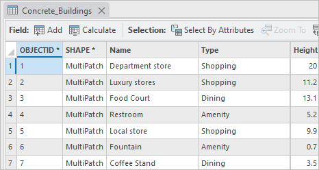

  2. В строке 7 в поле Name дважды щелкните значение . Введите Coffee Stand и нажмите клавишу Enter.
  3. В поле Type дважды щелкните значение , введите Dining и нажмите клавишу Enter.
  4. В поле Height дважды щелкните значение , введите 3.5 и нажмите клавишу Enter.
    Обновленная таблица атрибутов
  5. На ленте щелкните вкладку Редактирование. В группе Управление изменениями щелкните Сохранить . Щелкните Да на предложение Сохранить изменения.

  10. Щелкните вкладку Освещение. В разделе Тень поставьте отметку Показать тени в 3D.
  11. Под опцией Освещение задано по щелкните опцию Дата и время.
    1. Щелкните кнопку календаря . Задайте нужное вам время.
    2. Щелкните стрелку ниспадающего меню часового пояса и выберите (UTC +2:00) Хараре, Претория.
  12. Щелкните вкладку Системы координат.
    Текущая горизонтальная система координат сцены — Hartebeesthoek94 Lo17 (E-N).
  13. Разверните Слои, а затем - каждый из трех заголовков слоев.
    Слои находятся в разных системах координат.
    • Слой Concrete_Buildings находится в системе координат Hartebeesthoek94 Lo17 (E-N).
    • Слои Buildings, Places and Labels, а также Trees находятся в географической системе координат WGS 1984. Эти слои - часть базовой карты 3D.
    • Базовая топографическая карта и слои поверхности высот - в системе координат WGS 1984 Web Mercator.
    Эти различные системы координат согласовываются между собой с помощью проецирования «на лету», чтобы данные выравнивались должным образом. Однако когда вы публикуете локальную сцену в Интернете, ее система координат должна совпадать с системой координат слоев базовой карты и поверхности высот.
    На данном этапе текущая горизонтальная система координат сцены была сброшена на WGS 1984 Web Mercator на основании предположения о том, что эта система выбрана в разделе Слои.
    Диалоговое окно Свойства карты с настройками вкладки Системы координат
  14. Убедитесь, что текущей горизонтальной системой координат является WGS 1984 Web Mercator (auxiliary sphere). Нажмите OK.
    Сцена обновляется с новой системой координат.
  15. На вкладке Карта в группе Навигация щелкните Закладки . Под заголовком Закладки Strandfontein Mall щелкните закладку Mall.
    Здания с тенями
    Ваши тени могут выглядеть по-разному в зависимости от времени суток, которое вы выбрали в настройках освещения.

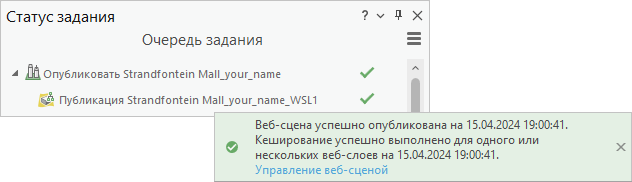

  10. Дополнительно щелкните Задания для отслеживания состояния публикации на панели Статус задания.
    После успешной публикации сцены внизу панели Опубликовать как веб-сцену появится синее сообщение. На этом этапе вы можете открыть веб-сцену в Scene Viewer. Тем не менее слой веб-сцены все еще кэшируется и может полностью не отображаться. Когда слой веб-сцены закончит кэширование, синее сообщение сменится зеленым, означающим, что процесс завершен.
    Панель Статус задания отображает сообщение об успешном завершении задания на панели Опубликовать как веб-сцену
  11. При появлении зеленого сообщения об успешном завершении щелкните ссылку Управлять веб-сценой в сообщении.

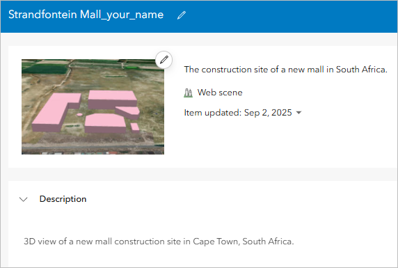

    Страница описания элемента веб-сцены
    Метаданные, которые вы добавили в ArcGIS Pro, отображаются на странице. Вы можете отредактировать эту информацию на странице информации об элементе, если это необходимо.

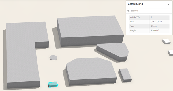

  16. Щелкните на разных зданиях, чтобы просмотреть их всплывающие окна.
    Веб-сцена со всплывающим окном атрибутов здания

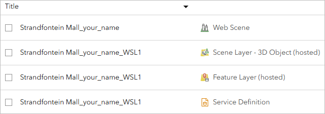

    Элементы веб-сцены в Моих ресурсах
    Вы видите ресурсы, которые были созданы при публикации сцены: веб -сцена, слой сцены со связанным с ним векторным слоем и определение сервиса, которое содержит спецификации публикации для слоя сцены. Вы можете добавить слой сцены к другим веб-сценам.
