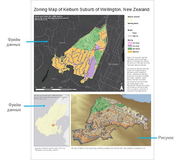

Пакет карт ArcMap, который вы импортируете, содержит документ карты с двумя фреймами данных и компоновкой. В одном фрейме показано зонирование окрестности г. Веллингтон - Kelburn. Другой фрейм данных показывает район относительно остальной части города.
Оба фрейма данных отображаются в компоновке, которая также содержит легенду, изображение и другие элементы карты.
Компоновка ArcMap

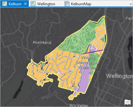

    Вид карты пригорода Кельбурна
    Открывается вид карты с названием Kelburn. Эта карта соответствует одному из двух фреймов данных в документе карты ArcMap. Слои, представляющие границу района, пешеходные дорожки, дороги и зоны, отображаются на базовой карте темно-серого цвета. Вы будете использовать панель Каталог для просмотра других элементов, которые были импортированы вместе с документом карты.
    Если базовая карта и базовые слои карты имеют отличную от других слоев географическую систему координат, появляется Предупреждение о преобразовании. Это предупреждение не рассматривается в данном руководстве.

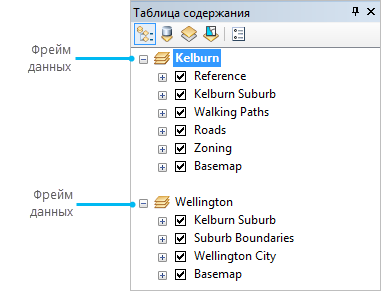

    На следующем изображении показаны два фрейма данных в том виде, в котором они отображаются в таблице содержания ArcMap.
    Таблица содержания ArcMap

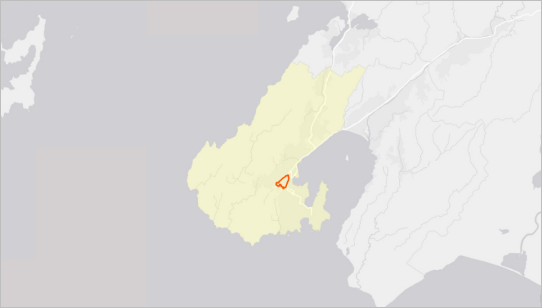

  7. Щелкните правой кнопкой мыши карту Wellington и щелкните Открыть .

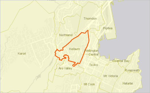

    Обзорное изображение карты Веллингтона
    Границы Веллингтона показаны светло-желтым цветом. Пригород Кельбурн отмечен красным контуром.

  1. Щелкните вкладку вида Kelburn, чтобы сделать карту активной.
    Вид карты Kelburn

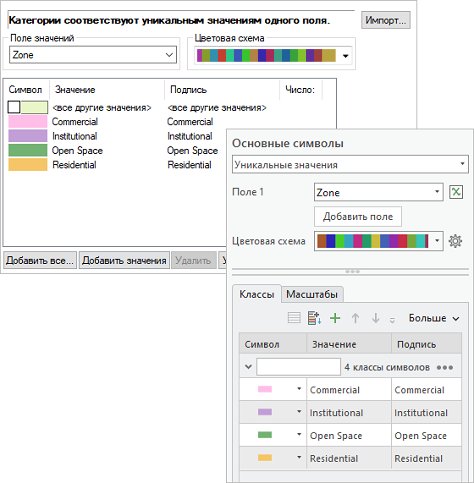

  2. На панели Содержание щелкните слой Zoning, чтобы выбрать его.
  3. Щелкните на ленте вкладку Векторный слой. В группе Отображение, щелкните Символы . (Щелкните кнопку, а не ниспадающую стрелку.)
    Появится панель Символы. Слой Zoning использует символы с уникальными значениями в поле Zone из атрибутивной таблицы, так же, как и в ArcMap.
    Настройки условных обозначений в ArcMap и ArcGIS Pro
    Свойства условных обозначений слоя Zoning показаны в ArcMap (вверху) и ArcGIS Pro (внизу).
    ArcGIS Pro и ArcMap используют разные методы построения символов, но оформление импортированных символов обычно одинаково. Подробнее о моделировании символов в ArcGIS Pro смотрите раздел Символы.
    Примечание:
    Цвета символов для слоя Zoning имеют идентичные RGB-значения в ArcMap и ArcGIS Pro. Однако цвета символов могут не совпадать в точности при импорте алгоритмических цветовых шкал или при определении цветов с помощью цветовых моделей, отличающихся от RGB. См. раздел Визуальные различия в импортированных документах карты.
    Вы подтвердили, что свойства символов сохраняются в импортированной карте.

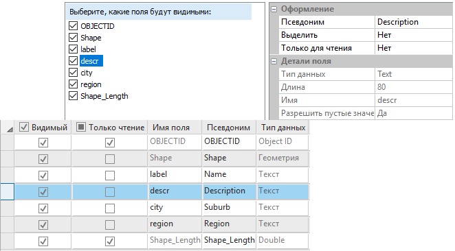

  4. На панели Содержание щелкните правой кнопкой мыши слой Roads и выберите Дизайн данных > Поля .
    Откроется вид Поля таблицы атрибутов Roads. Вид Поля используется для отображения и редактирования свойство полей. Следующее изображение показывает, что имена полей, псевдонимы, типы данных и другие свойства были импортированы без изменений.
    Свойства поля в ArcMap и ArcGIS Pro
    Свойства поля descr в слое Roads показаны в ArcMap (вверху) и ArcGIS Pro (внизу). В обоих случаях именем поля является descr, псевдонимом - Описание, а типом данных - Текст.

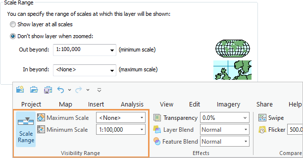

    В группе Видимость обратите внимание, что настройка Минимальный масштаб равна 1:100,000. Это соответствует настройке Диапазон масштабов для слоя в ArcMap.
    Настройки диапазона масштабов в ArcMap и ArcGIS Pro
    Вверху: настройки диапазона масштабов показаны для слоя Suburb Boundaries в свойствах слоя ArcMap. Внизу: настройки диапазона видимости показаны на ленте ArcGIS Pro.

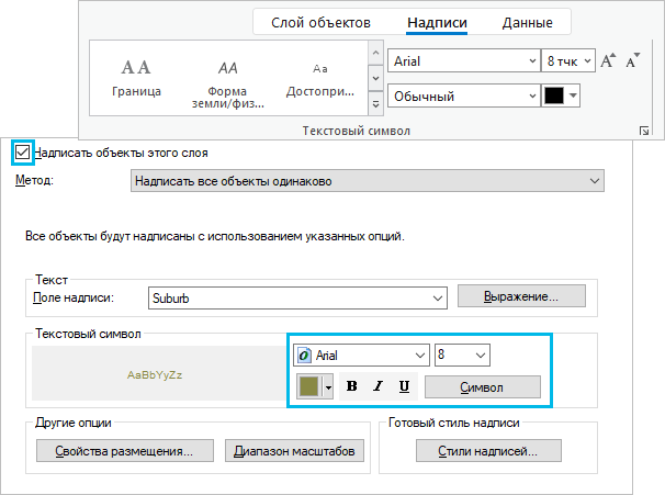

  10. На ленте щелкните вкладку Надписи.
    В группе Слой выбрана кнопка Надпись . Это подтверждает, что надписывание для данного слоя включено. Кнопка включает и выключает отображение надписей.
    В группе Текстовый символ отображаются свойства символа надписи. Шрифт - Arial 8 pt Regular, а цвет Lichen Green (го значения RGB - 137, 137, 68). Эти настройки соответствуют настройкам свойств слоя ArcMap.
    Настройки надписей в ArcGIS Pro и ArcMap
    Вверху: свойства надписей показаны для слоя Suburb Boundaries на ленте ArcGIS Pro. Внизу: эквивалентные настройки показаны в ArcMap.
    Примечание:
    В ArcGIS Pro расширенные настройки надписей управляются через панель Класс надписей. Эта панель появляется, когда вы щелкаете средство запуска диалогового окна Текстовый символ или средство запуска диалогового окна Размещение надписей на вкладке Надписи.

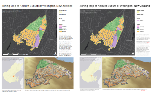

Краткое визуальное сравнение компоновок ArcMap и ArcGIS Pro показывает, что они почти идентичны. Рассмотрим подробнее некоторые элементы компоновки.
Вид компоновок карт ArcMap и ArcGIS Pro рядом
На первом изображении показана компоновка ArcMap, а на втором — компоновка ArcGIS Pro.

    В легенде можно увидеть незначительные различия. В легенде ArcGIS Pro, в разделе Дороги, элемент легенды Cable Car отображается над элементом Улицы. В легенде ArcMap Улицы расположены наверху.
    Вид легенд ArcGIS Pro и ArcMap рядом
    На первом изображении показана легенда компоновки ArcGIS Pro. На втором изображении показана легенда компоновки ArcMap.
    Это различие не является ошибкой. Это результат различных способов, которыми ArcGIS Pro и ArcMap расставляют приоритеты для символа <все другие значения> в слое.

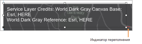

    Индикатор переполнения рядом с текстовым элементом
    Индикатор переполнения находится у нижнего правого угла индикатора выборки текстового элемента.
    Подсказка:
    Если у вас нет колесика мыши, вы можете изменить уровень масштабирования в компоновке, используя настройку увеличения в нижней части вида компоновки.
  8. Наведите курсор на нижний средний маркер выборки текстового элемента. Когда курсор примет вид двойной стрелки, слегка перетащите его вниз.
    Полный список кредитов отображается для Мир - тёмно-серое полотно, базовая карта, а индикатор переполнения исчезает.

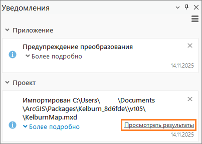

    В верхней части окна ArcGIS Pro индикатор Уведомления имеет синюю точку. Это означает наличие уведомлений, которые нужно просмотреть.
  14. Щелкните индикатор Уведомления .
    Откроется панель Уведомления с двумя уведомлениями, одно из которых - предупреждение о преобразовании, которое вы видели раньше, а другое - о процессе импорта.
  15. На панели Уведомления в разделе Проект поместите курсор на втором уведомлении и щелкните Просмотреть результаты.
    Сообщение со ссылкой Просмотреть результаты на панели Уведомления
    Когда вы наводите курсор на сообщение, появляется ссылка Просмотреть результаты.
    Открывается вкладка браузера (указывающая на локальный файл) с результатами импорта. Есть три предупреждения, сообщающие о том, что слои базовой карты не могут быть опубликованы в сервис. Предупреждение появляется три раза, так как на карте Wellington есть базовая карта, а на карте Kelburn – базовая карта и слой базовой карты. Хотя у этих предупреждений высокая степень серьезности, они важны только, если вы публикуете карту.
    Три других предупреждения сообщают о возможных проблемах с импортированной компоновкой. Это базовые предупреждения, которые не обязательно означают проблемы с этой компоновкой. Однако предупреждение о тегах динамического текста может объяснить индикаторы переполнения на текстовых элементах, поскольку информация об авторах слоев является динамическим текстом.

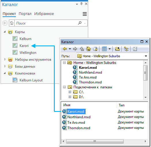

    Вы также можете импортировать документ карты, перетащив его из ArcCatalog или окна Каталог в ArcMap на панель Каталог в ArcGIS Pro. Выберите несколько документов карты для их одновременного импорта.
    Документ карты, перетащенный из окна Каталог в ArcMap на панель Каталог в ArcGIS Pro
    Несколько документов карт можно импортировать в один проект ArcGIS Pro.

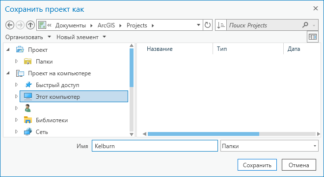

Сохранение проекта (дополнительно)
Вы импортировали документ ArcMap, чтобы увидеть, как он выглядит в ArcGIS Pro. Если вы не хотите сохранять карту, вы можете выйти из ArcGIS Pro сейчас и щелкнуть Нет в запросе на сохранение изменений. Файл проекта не будет сохранен. Если же карта понадобится вам для дальнейшей работы, вы можете сохранить проект.
  1. На Панели быстрого доступа щелкните Сохранить проект .
    Откроется диалоговое окно обзора Сохранить проект как. По умолчанию это диалоговое окно расположено в C:\Users\<user>\Documents, но оно открывает свое последнее местоположение, поэтому ваше местоположение может отличаться.

  2. При необходимости выберите другое место для сохранения проекта.
  3. В поле Имя введите Kelburn.
    Диалоговое окно Сохранить проект как
  4. Щелкните Сохранить.
    Файл проекта и связанные элементы, включая базу геоданных и набор инструментов по умолчанию будут сохранены в папке под тем же именем, что и проект.
