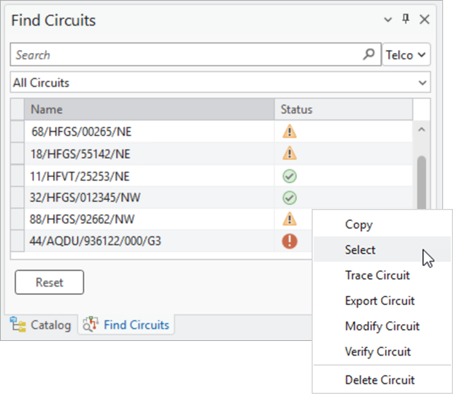

Панель Найти контуры
Контекстное меню можно открыть, щелкнув правой кнопкой по контуру в виде сетки панели Найти контуры. Это меню предоставляет доступ к различным операциям для контура, включая трассировку, экспорт, проверку и удаление. Некоторые опции, такие как Экспорт контура и Проверить контур, могут использоваться с выборкой из нескольких контуров.

  6. При желании щелкните правой кнопкой контур в списке, чтобы открыть контекстное меню и выполнить задачи по управлению контуром.
    В эти задачи входят следующие:
    • Копировать — Копирует имя контура в буфер обмена для вставки в другое место.
    • Выбрать — Выбирает запись контура для указанного контура в таблице Контур. Также выбираются связанные записи из таблиц Секция контура и Подконтур (если применимо).
    • Трассировать контур — Выполняет трассировку контура для визуализации контура на карте.
      Примечание:
      Когда трассировка контура выполняется на панели Найти контуры, объекты, возвращенные трассировкой, могут отличаться от той же трассировки с использованием инструмента Трассировка. Это связано с тем, что трассировки, выполняемые из панели, включают контейнеры в результат для облегчения визуализации контуров, состоящих из непространственных объектов, на карте.
    • Экспортировать контур — Открывает инструмент Экспортировать контуры с предварительно заполненными сведениями о выбранном контуре. Вы можете выбрать несколько контуров для экспорта из сетки, удерживая Ctrl или Shift для выполнения множественного выбора, а затем щелкнув правой кнопкой мыши пункт контекстного меню.
    • Изменить контур — Открывает панель Изменить контур, позволяющую вносить изменения в контур, секции контура или подконтуры.
    • Проверить контур — Проверяет измененный контур и обновляет значение атрибута Status до Clean. Эта опция недоступна, когда статус контура является неизмененным или недействительным. Проверке одного контура из панели не использует фреймворк геообработки. Вы можете проверить несколько контуров из сетки, удерживая Ctrl или Shift для выполнения множественного выбора, а затем щелкнув правой кнопкой мыши пункт контекстного меню. Это откроет инструмент Проверить контуры с предварительно заполненным списком выбранных контуров, разделенным запятыми, для параметра Контуры.
    • Удалить контур — Логически удаляет контур из сети путем обновления значения атрибута Status на Deleted.

  1. Перейдите на вкладку Инженерная сеть.
  2. В группе Контуры телекоммуникаций —щелкните Найти контуры .
    Появится панель Найти контуры.
  3. Щелкните правой кнопкой контур, указанный в таблице, и в открывшемся контекстном меню выберите Изменить контур.
    Появится панель Изменить контур с активной вкладкой Детали, заполненной сведениями о выбранном контуре.
    Несекционные контуры отображают вкладки Детали, Подконтуры и Порядок, а секционные контуры отображают дополнительную вкладку Секции. Все атрибуты контура, кроме Name, могут быть изменены.

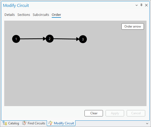

Настройка порядка секций
В таблице Контур атрибутивное поле Section order хранит граф логической связности между секциями для контура. Панели Создать контур и Изменить контур позволяют графически моделировать порядок секций для контура, используя объекты-соединения для представления секции контура и объекты-ребра для представления направленной смежности секций.
Контур, показанный на рисунке ниже, смоделирован с тремя секциями (1, 2 и 3) и изменен так, чтобы секция 1 была соединена с секцией 2, а секция 2 — с секцией 3.
Вкладка Порядок на панели Изменить контур, представляющая порядок секций контура
Частичный порядок секций хранится в виде строки JSON в атрибутивном поле Section order. Например, порядок секций для контура, показанного на рисунке выше, будет представлен как {“1”:[2],“2”:[3],“3”:[]}.
Для настройки порядка секций секционного контура с использованием панели Создать контур или Изменить контур необходимо выполнить следующие шаги:
  1. На панели Создать контур или Изменить контур для контура с несколькими секциями щелкните вкладку Порядок.
    Каждая секция контура представлена пронумерованным соединением, соответствующим секциям, определенным на вкладке Секции.
  2. При необходимости можно использовать вкладку Секции для выполнения трассировки пути и визуализации секции на карте, щелкнув секцию, а затем кнопку Выбрать .
  3. На вкладке Порядок щелкните кнопку Стрелка порядка и используйте курсор в виде перекрестия, чтобы выбрать начальное и конечное соединение секций для задания связности между двумя секциями.
    Создастся стрелка порядка для отображения направленной связности между секциями.
  4. При необходимости используйте кнопку Стрелка порядка, чтобы задать порядок секций для других секций в контуре.
  5. При необходимости на вкладке Порядок щелкните правой кнопкой мыши стрелку порядка и выберите Удалить для удаления порядка между двумя секциями.
    Чтобы удалить весь порядок для контура, щелкните кнопку Очистить.
  6. Щелкните кнопку Применить.
Контур создастся или изменится в соответствии с указанным порядком секций.
