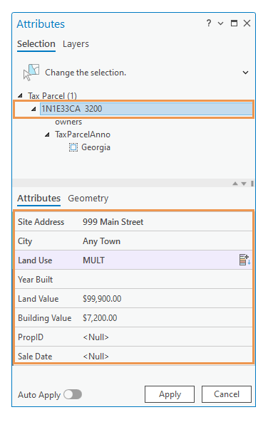

Поля атрибутов для элементов, выделенных в режиме выборки, отображаются в виде атрибутов на вкладке Атрибуты. Их внешний вид определяется свойствами полей, которые хранятся в слое, например параметрами видимости, доступности только для чтения и настройками выделения.
Нажмите переключатель Авто-применение
и включите или выключите ее.Вкл.
Автоматически применяет изменения при нажатии клавиши Enter или при выходе курсора за пределы поля. Эта настройка отключает кнопки Применить и Отмена.
Выкл.
Требуется ручное внесение или отмена изменений. Эта настройка включает кнопки Применить и Отмена.
Если эта кнопка отключена и ее нельзя изменить, обратитесь к системному администратору.
Щёлкните вкладку Атрибуты.
Если выбранный атрибут находится в атрибутивной таблице отношений, щелкните вкладку Атрибутивное отношение.
Щелкните поле, отредактируйте его значение и нажмите Enter.

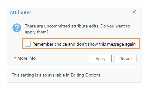

В диалоговом окне Атрибуты щелкните Применить или Отменить.
Примечание:
Диалоговое окно Атрибуты требует применения или отмены изменений, если Авто-применение отключено и выборка изменяется, если поле содержит неподтвержденные изменения. Его можно настроить так, чтобы оно появлялось всегда или никогда не появлялось, и изменения атрибутов автоматически применялись или отклонялись.
Чтобы изменить эту настройку в диалоговом окне, поставьте отметку Запомнить выбор и не показывать это сообщение снова и щелкните Применить или Отменить.

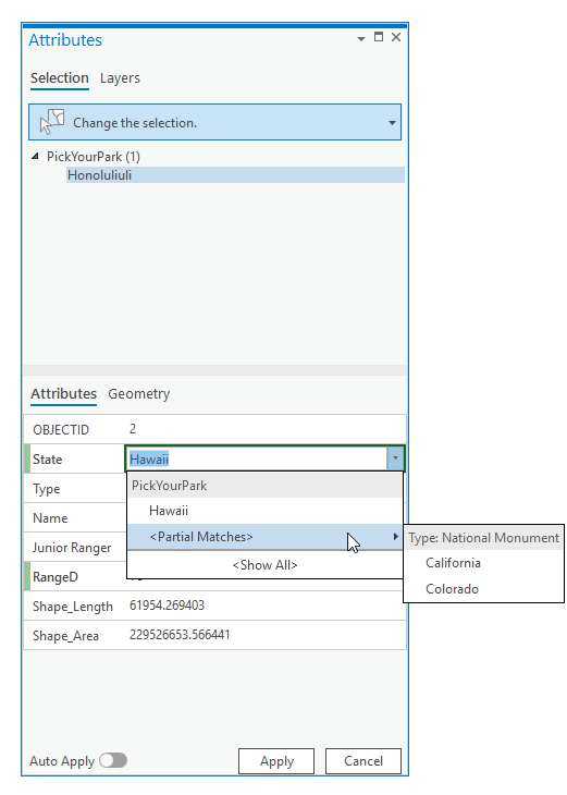

Редактирование зависящих значений
Чтобы изменить зависящие значения, щелкните поле и выберите значение в раскрывающемся списке. Если включено Автообновление в таблице атрибутов, значения в участвующих зависимых полях при обнаружении уникальной комбинации автоматически обновляются.
Зависящие значения действуют как свободно ограниченные поля поиска для атрибутивных доменов. Участвующие поля определяются как группа, в которой указание значения в одном поле определяет следующий набор допустимых вариантов для других полей.
Подсказка:
Для создания и управления зависящими значениями откройте исходную таблицу атрибутов и щелкните на ленте вкладку Данные. В группе Дизайн щёлкните Зависящие значения
На вкладки Редактировать ленты щелкните Атрибуты
в группе Выборка.Появится панель Атрибуты.
На панели Атрибуты щелкните вкладку Выборка и выберите объект.
Щелкните инструмент Выбрать
и выберите объект, определенный с помощью зависящих значений атрибутов.В виде выборки щелкните объект.
Щелкните и выключите Авто-применение
.Щелкните поле и выберите значение в ниспадающем списке.
Указанное значение фильтрует списки значений в других зависящих полях, показывая допустимые комбинации. Неправильные значения выделяют это поле вертикальной желтой полосой и отображают предупреждающее сообщение на панели.
Лучше всего начинать сверху иерархии значений и выбирать значения в последующих полях, если эти поля являются допустимыми вариантами. Кроме того, вы можете щелкнуть элементы управления, описание которых содержится в следующей таблице; эти элементы управления появляются в раскрывающихся списках в зависимости от доступных комбинаций.
Показать совпадения
Показать все допустимые варианты для поля по его первичному значению. Это установка по умолчанию. Эта опция появляется вверху ниспадающего списка при нажатии на Показать все.
Частичное совпадение
Показать значения доменов по группам в соответствии с совпавшими полями. Эта опция позволяет создавать частичные совпадения, которые все же являются допустимыми комбинациями с поднабором зависящих полей для данной строки. Другие поля могут потребовать дальнейшего редактирования до тех пор, пока не будет достигнута допустимая комбинация.
Показать все
Показать все значения доменов для данного поля, включая удаленные и недопустимые комбинации. Эта опция позволяет создавать совершенно другую комбинацию значений. Эта опция появляется внизу ниспадающего списка при нажатии на Показать совпадения.
Чтобы применить ваши изменения, нажмите Применить.

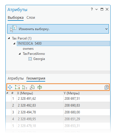

Просмотр, редактирование или копирование координат геометрии
На панели Атрибуты
вы можете просматривать, редактировать или копировать значения координат геометрии в буфер обмена с помощью команд на панели инструментов вкладки Геометрия. Панель инструментов содержит ярлыки основных инструментов редактирования для редактирования геометрии выбранного в данный момент объекта.
При просмотре, редактировании и копировании значений координат учитывайте следующее:
Чтобы изменить единицы отображения, щелкните на стрелке отображения координат в нижней части вида текущей карты или сцены.
Чтобы скопировать значения координат из таблицы свойств геометрии в буфер обмена, выберите строки и щелкните Копировать
на панели инструментов. Вы можете вставлять их в другие элементы ArcGIS Pro, например, в текстовую графику, или в другие приложения, например, Microsoft Excel.
