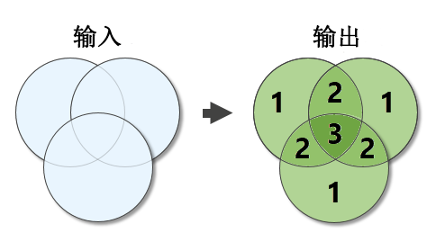

根据输入要素生成已打断的重叠要素。 重叠要素的计数将写入输出要素。

  • 输出的几何类型与输入的几何类型相同,但点几何除外。 对于点几何,如果存在多个输入要素类,则输出将为多点要素类;如果存在单个输入点要素类,则输出将为点要素类。
  • 输出是输入的已打断并集。 将评估垂直偏移要素(具有各种 z 值的几何)之间的重叠,就好像将所有要素都展平为同一平面一样。
    对于面几何,被两个或两个以上要素占据的任何区域都将被视为重叠。 对于线几何,只有完全重叠的线(一条线段与另一条线段重合)才会被视为重叠。 相交于一点的线不会被视为重叠。 对于点几何,任何重合点均会被视为重叠。
